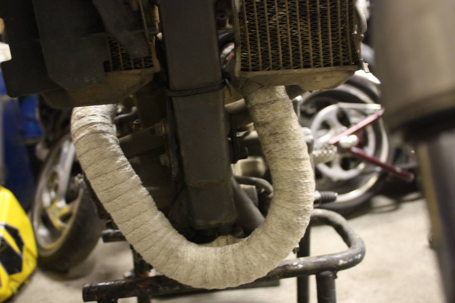

Джугашвили Дата: Пн, 10.03.2014, 20:05 | Сообщение # 32
Мотоцикл: DRZ400,TriumphDytona955i,JAwa
Город: Ленинград
Сообщений: 183
Цитата Bar@Ba$$ ()
После того как прогрел убрав обороты краснота чуть спала, но пекло ощущается. Все ничо тарахтит ровно, на открытый газ после прогрева не ругается, однако там рядом патрубок радиатора. Появились сомнения. Кто что знает?
если боишься что радиаторы нагреваться будут вот тебе решение но они не будут !
Прикрепления: 0688457.jpg(109Kb)
