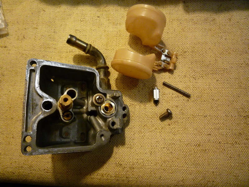

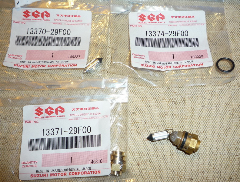

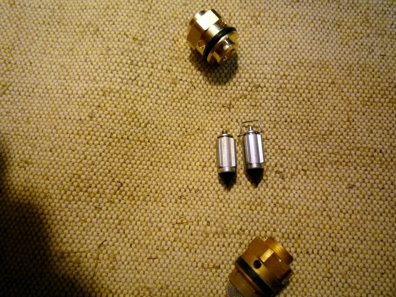

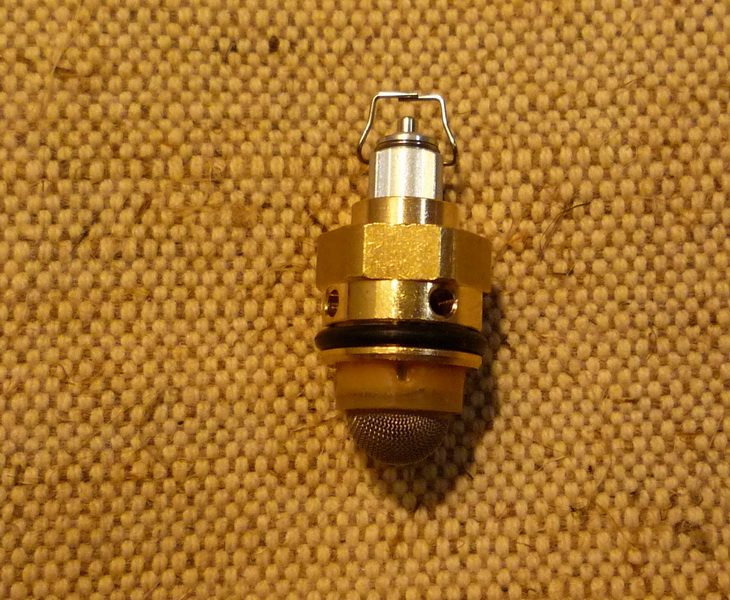

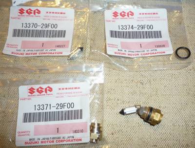

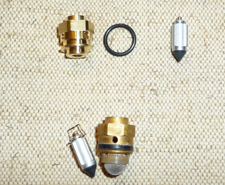

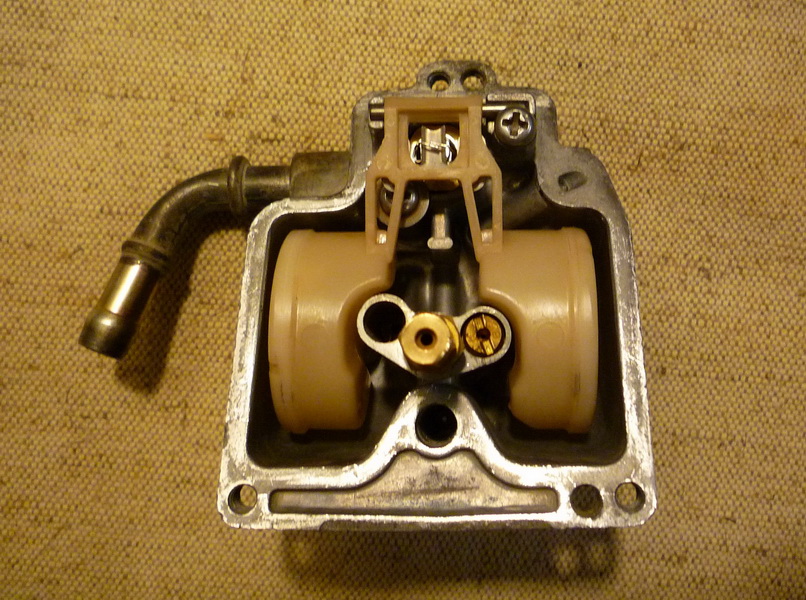

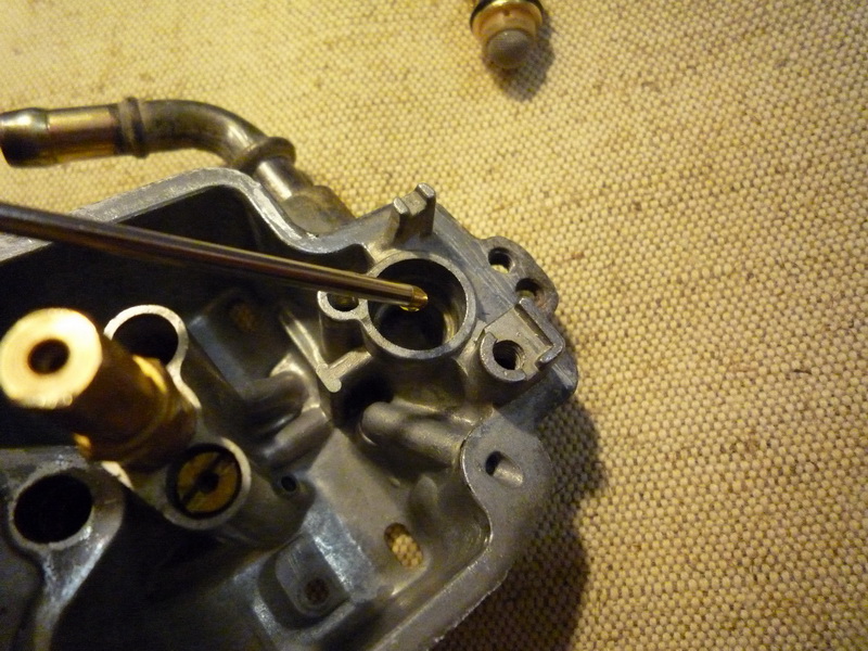

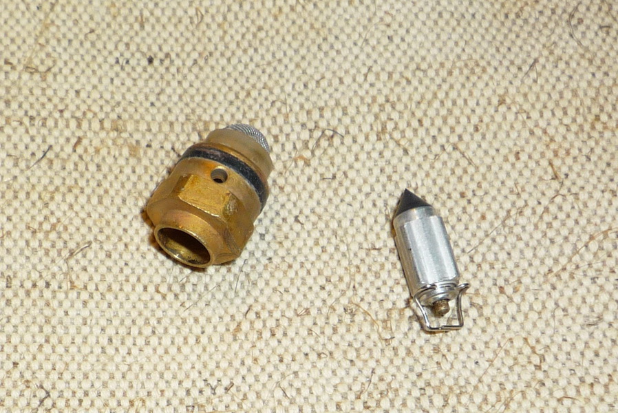

She Дата: Сб, 26.04.2014, 17:01 | Сообщение # 75
Подтверждаю, два раза тыльной стороной по карбюратору имеют магическое действие по возвращению запавшего топливного клапана на место.
Ну а если по феншую я это делаю так.
Ооо какое тут все задубевше усохшее.. Что же делать?
Интересно эти детальки подойдут? Вроде как похожие, сейчас примерю.
На примерку становись
Вроде как все подходит.
Ну вот и готово.
Ну теперь почистить, смазать.
И не забыть все собрать.
