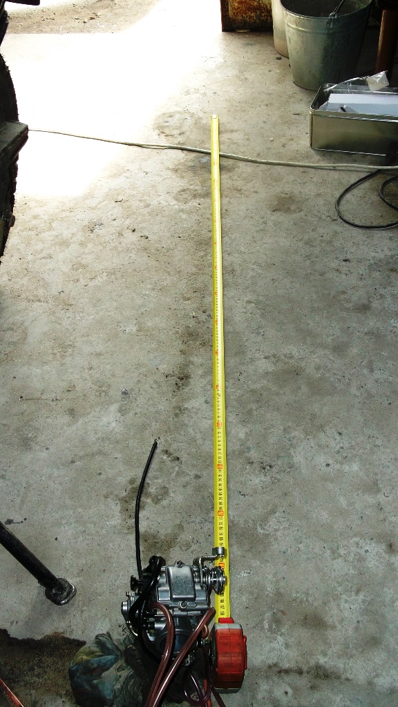

Мне вот лень было sad , я сразу после покупки выкинул весь тюнинг из FCR-39, вернул на место стоковую иглу, 142-й жиклёр и увсё прекрасно заработало.
Не, ну чуток тоже поэксперементировал. Я просто не знал на какой риске игла с завода должна была стоять. Поставил на середину - обнаружился затычёк в самом начале. Думаю, дай-ка проверю, мол, затычёк ли, а то может провал?! Хоть я и был уверен, что это не провал. Почему был уверен?!
А вот потому! Во, замер пысалки делал ради интереса после обслуги перед установкой smile :
До 160-ти сантиметров, при резком открытии дроселя! О как!!! И это без всяких оринг-модов и проволочек tongue ! Сам удивился! Там такой маленький ход мембраны и так далеко пысает wacko !
Поднял иглу на одно деление от середины - ещё хуже стало. Ну, значит - точно затычёк! Поставил на знаковый smile и стало нормально. Почти нормально. Да, этот знаковый клип №3, он знаковый для EMN, а для стоковой скорее знаковый -№2. Но и при №3 уже расход в пятёрку попадает.
Ты вот правильно подметил про стоковое соотношение иглы и главного распылителя, я именно про этот момент говорю, оно же не просто так, оно для серийного производства просчитано было.
Прикрепления: 5937960.jpg (302.8 Kb)

Дачник, крутая у тебя пысалка biggrin

SkaterMF, Да, у тебя на МХ, на столько же наверняка поливает biggrin !  Причём, я там только мембрану поменял. Старая целая была, я на ней не проверял, но подвытянутая она чуток была, пластинки чуть ржавенькие. Точнее одна была ржавенькой, которая со стороны улицы и её уже до меня пошкрябали отвёртовкой. Так , средней паршивости. А то меня беспокоило, не попал ли в канал ржавый песочек. Чтоб на неё не грешить в дальнейшем, сразу заменил, на всякий случай smile . Пружины все заводские вроде, ничего не подогнуто в регулировке хода и не привязано. А то уже про новую моду на счёт пружинок вместо оринг-модов и проволочек краем уха слышал.
А, потом яж б/у взял, не известно сколько он где стоял. Я ему постарался профилактику сурьёзную сделать, разве только в условно неразборную часть мне пока не пришлось лезть, слава Богу. И естественно, не применял спецочистителей, для этого карба они же - смерть. Если их использовать, то нужно все резинки ведь убирать, в том числе и герметик из этой условно неразборной части. Повезло мне, что там не засорено оказалось и вроде как не поливали его спецхимией. Но, один приличный косячёк я в карбе вовремя сразу обнаружил, ещё до установки. И сразу это поправил и тоже проверил как работает. Мне просто интересно было как оно там происходит и вот обнаружил. Подумал - шо за хрень!!! Может его поэтому и продали, не докапавшись?! Я уже как то писал, у меня этот пресловутый боковой клапан сифонил, точнее его привод по разряжению от впускного коллектора. И поршенёк этого клапана, который воздушные каналы на холостой комутируют, ещё и заедал маленько в своём колодце. Так то мембрана на этом клапане как раз нормальная была. А то бы вот если этот момент сразу не проверил, не обнаружил и не поправил, то я бы его потом доооооолго мог настраивать и удивляться чудесам, которые науке не известны. Да, зашифрованый горячий подсос мне продали biggrin !
