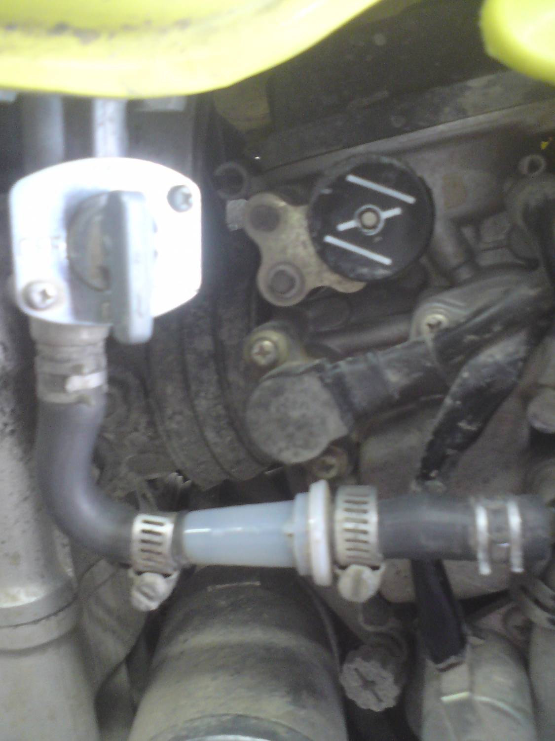

Вот такой фильтр я себе поставил:
Покупал за 100 рублей. Многоразового использования, внутри стоит мелкая металлическая сетка. При засорении промывается обратной струей бензина из бака. Пару раз промывал, немного говна оттуда вымывалось, так что фильтр реально работает

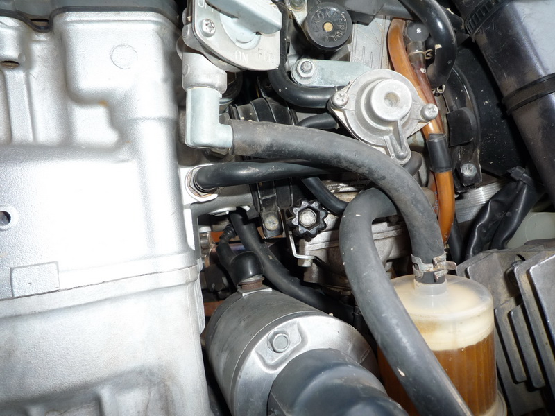

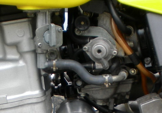

Вам то хорошо у вас микуни :). На кейхин так просто не получается слишком маленькое расстояние.
Сетчатые обычнео не ставлю осадок в карбюраторе после них остается и если эксплуатируется не часто он не уходит а оседает. Хотя и бак у меня пластик.
Выбор фильтров у нас не велик, ставил что попалось. 120 рублей.
