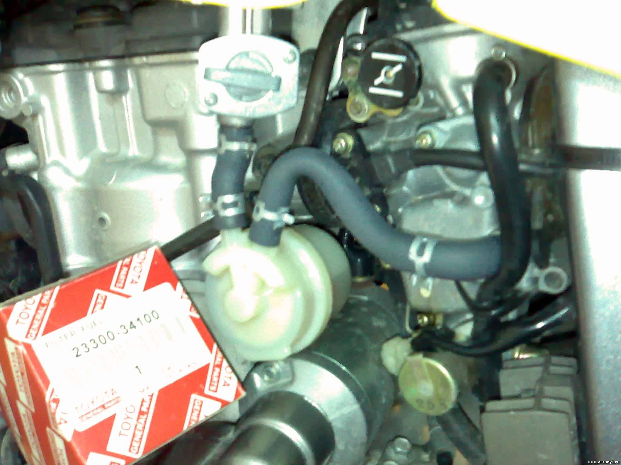

Замастырил вот такой фильтр. Подошел хорошо, не выпирает и не болтается без всяких подкреплений.
Кого устроит такой вариант: фильтр тоётовский, топливный, на коробке виден код фильтра...
Отгонялся с ним два выходных, работает отлично!

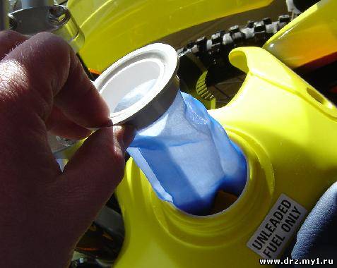

Во какие приблуды ещё бывают:

Погодите, так вы фильтры на крышку бака ставите, так сказать на впуск? просто я думал, что ставить надо после крана какой нибудь маааленький.

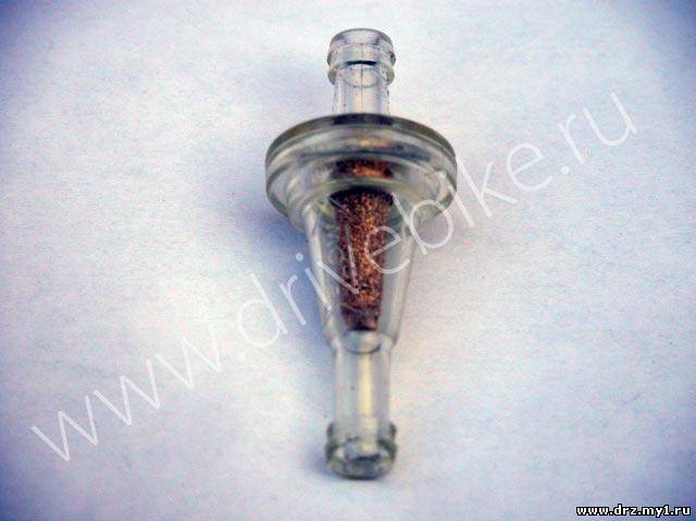

Поставил себе такой. Номер в Exsist DS-391665. 250р.
Из плюсов прозрачность, его можно промывать и он очень компактный. )

Зачем так много платить такой фильтр был куплен в ускорителе за 150р

Не знал. просто поедлился инфой. В том же самом драйвбайке он стоит 500 р)

Quote (borodusik)
Подтверждаю, брал там же. В итоге отказался от него - от этой спеченной массы откололся маленький кусочек и болтался в самом фильтре на входе. Я как увидел - снял и выкинул нах..Лучше уж пусть в карб пыли попадет, чем кусок спеченной меди.. У кого бак пластиковый - тому лучше самому фильтр изготовить из мелкой сетки и юзать при заправке. А у кого металлический - фильтр лучше бумажный типа того, что на рисунке в первом посте. И именно угловой, прямой не берите - не сможете установить, места не хватит.

Quote (DReZinovod)
А где такой угловой найти? все магазины облазил - токо прямые.. sad

И насколько стремно брать DS-391665?
по крайне мере на экзисте его заказать не проблемма... а то поиск на ближайшем авторынке показал что угловых бензофильтров у них нет.
cummins Дата: Вт, 13.07.2010, 15:57 | Сообщение # 14
Город: Якутск
Сообщений: 407
Стремно стремно Такого же типа одно время ставили на Волги - бывалые водилы их тут же выкидывали и меняли на сеточные
