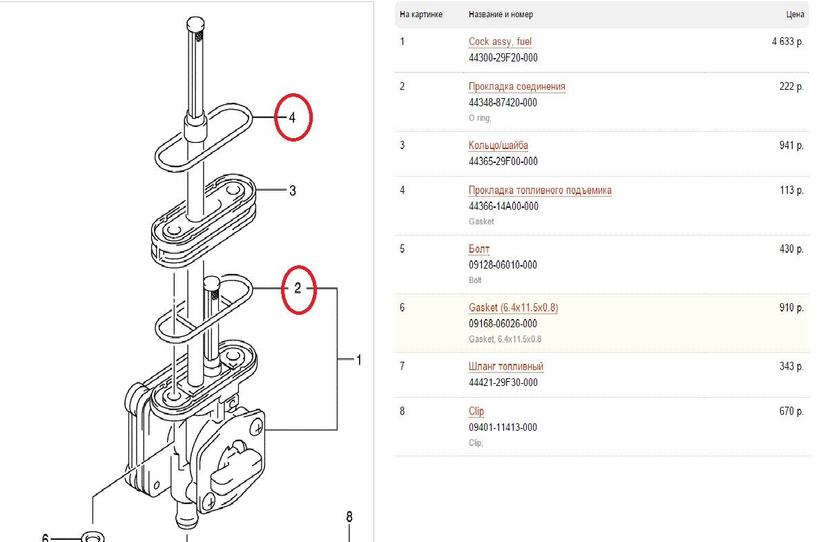

Я вчерась разбирал мот , так сняв топливный кран с бака тоже был приятно удивлен наличию сеточки на нем,но заметил еще одну мелоч болты крепления бензокрана были в герметике и на одном из болтов была прорезиненная шайба .Вопрос -должны ли быть на топливном кране прорезиненные шайбочки и где их можно в Москве купить ?
Exolon Дата: Вт, 24.03.2015, 16:19 | Сообщение # 49
ОБНОВЛЁННЫЙ DIVDIVEX
Стоят обычные шайбы. Естественно после снятия выковырять две резиновые прокладки, очистить всё и посадить на герметик.
Fossa Дата: Вт, 24.03.2015, 16:44 | Сообщение # 50
Мотоцикл: есть
Сообщений: 163
Размер прокладок под винты 6,4*11,5*0,8

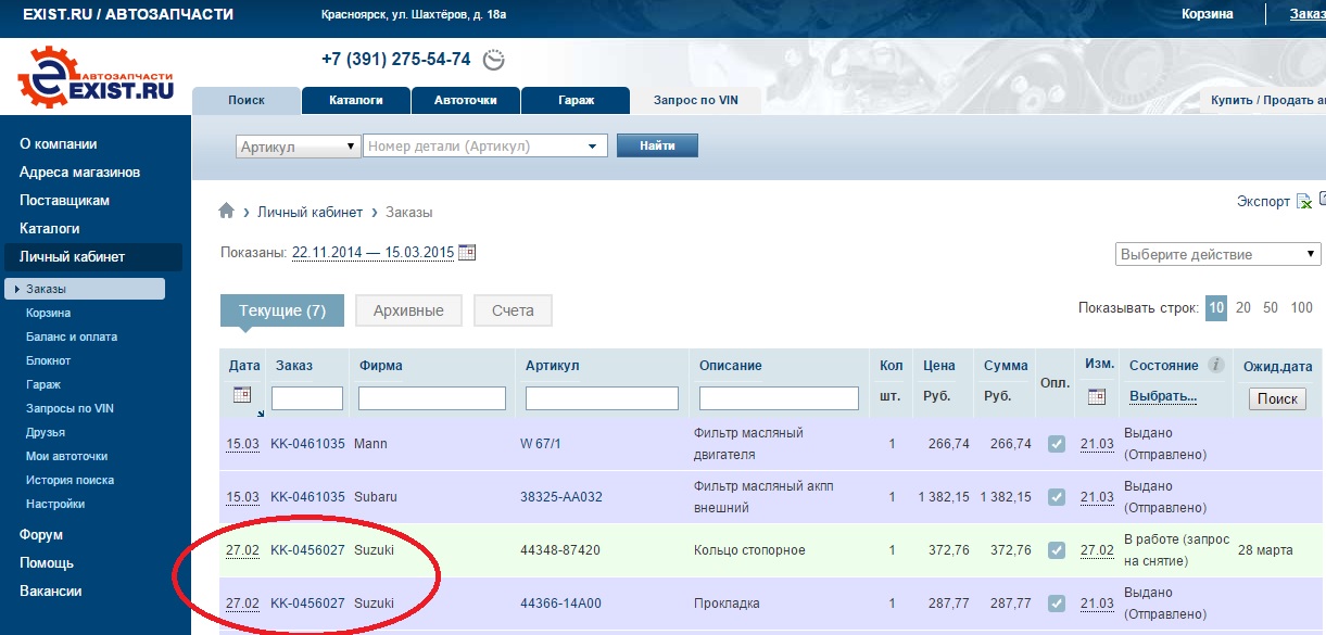

Exolon, Спасибо ,отправил заказ в exist ,не люблю колхоз wink

Да второй номер когда выжимается после переустановки течь начинает. Она довольно распространена и есть вероятность найти илив магазине или на рынке с китай аналогом.
Мне не понятно, если 2ой номер ограничивает доступ бензина к болтам, то 4ый открывает и мокрить начинает как раз по болтам.

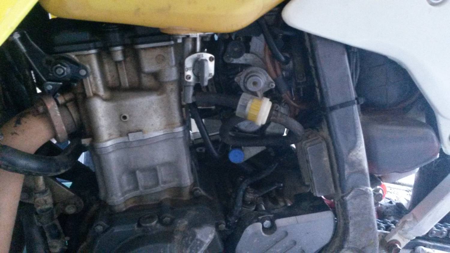

Ну я как всегда, схитрожопил. Купил на Али 3 фильтра за 50ре. Пришли за 2-3 недели и вот результат. Топливо давит как надо, мопед валит, на первых испытаниях все ништяк. Там еще бонусом магнит собирает стружку smile

She Дата: Пн, 03.08.2015, 03:19 | Сообщение # 58
Ну если еще и стружку собирает, то вообще крутяк biggrin
