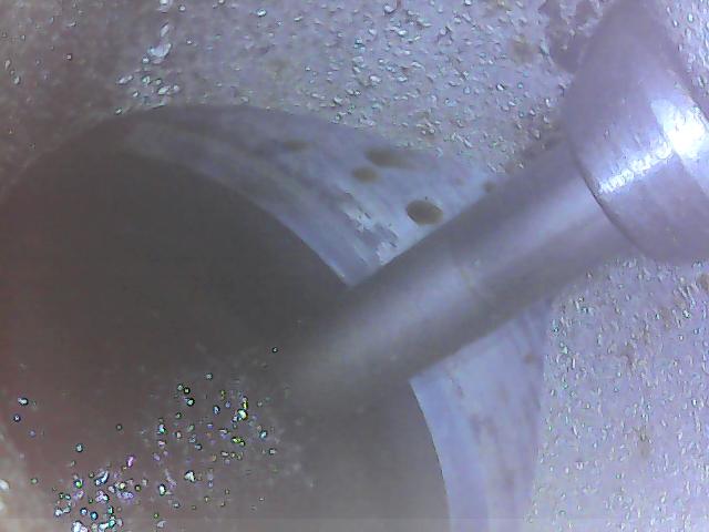

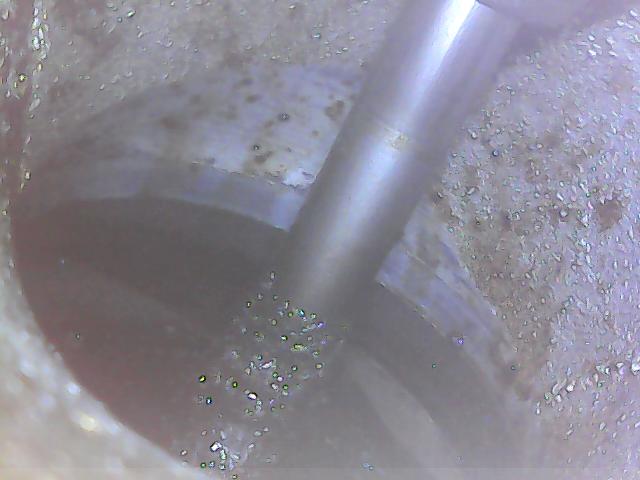

Коллеги, добрый день. Прошу помочь определить требуется ли замена маслосъемных колпачков.... В общем ситуация следующая: в прошлом году купил мотоцикл, (поездить практически не удалось, километров 200, наверно только) из ТО произвел только замену масла. Сейчас готовлю мотоцикл к сезону. Снял карбюратор и с помощью китайского говноэндоскопа сделал следующие снимки. Увидел, что головки впускных клапанов покрыты маслянной "пленкой", хотя сам стержень клапана чистый. Кстати пока вживую с эндоскопа на компе смотришь, то качество картинки получше, чем когда ее сохраняешь. На фото "пленка" выглядит хуже, чем была при просмотре видео онлайн. Пробег 26000 буржуинских километров. Зазор впускных клапанов в пределах нормы - 0,19мм

Такой нагар может под клапан попасть, поэтому неважно - бензин такой, или масло с колпачков. Лучше чистить клапана с проверкой посадки, а тут уж и колпачки поменять не сложно.
Иногда везёт, конечно, и нагар сгорает и пролетает не задев клапана... Тогда можно ждать, пока не будет стрелять в карб при заводке. )))))))

блин так не хотелось, но придется головку тогда снимать. Спасибо за ответ

Ничего там ждать не надо . Колпачки махни не снимая головки . Я раньше на форум выкладывал как махнуть , но потом удалил фотоотчёт , что бы не колхозили почём зря .

klr650, а вот пена эта на фотках о плохих колпачках говорит?
klr650 Дата: Вт, 22.03.2016, 23:33 | Сообщение # 6
На пене не написано откуда она , но судя по фото и опыту , колпачки  я бы махнул . К тому же время ещё есть .

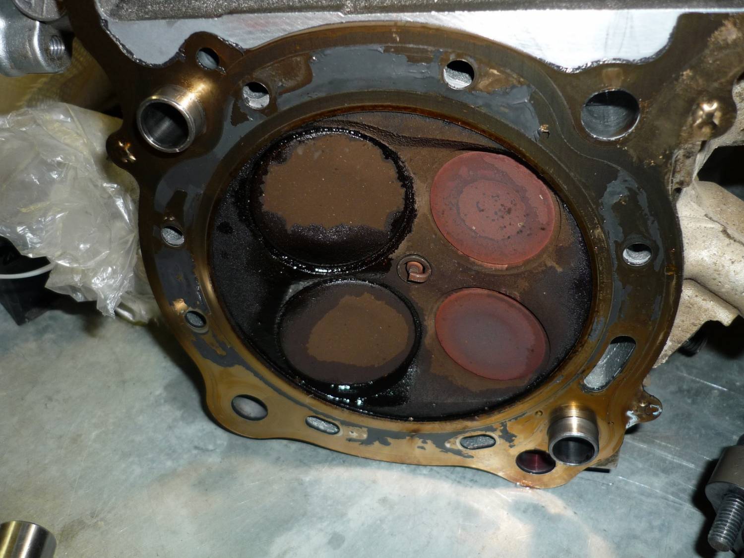

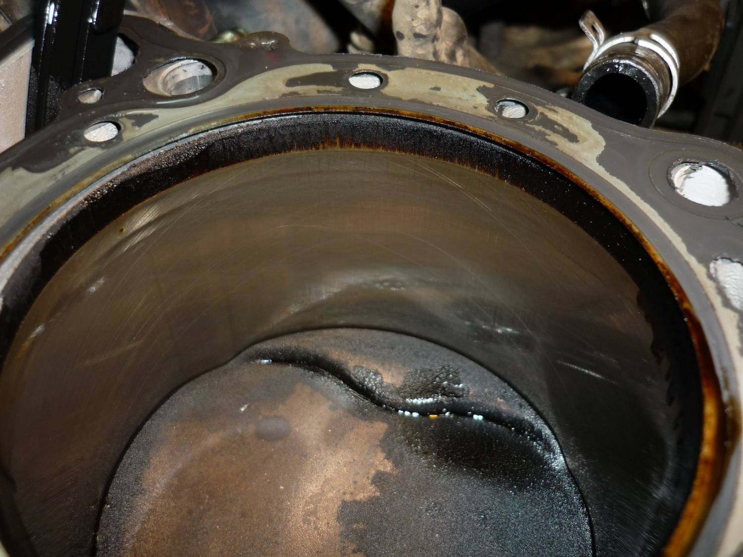

скинул голову (правда не по рыхлому как некоторые tongue ) картина предстала следующая (на фото). Никасилевое покрытие целое, это меня уже очень радует. Не радует нагар на днище поршня в некоторых местах до 0,5мм примерно. Маслосъемные колпачки под замену на впускных клапанах точно. Никто не подскажет почему на выпускных красный налет(бензин? слишком богатая смесь? перегрев)? При установке головы обратно прокладку надо новую ставить или можно старую?
Кстати никто маслосъемные колпачки не продает?

Цвет клапанов - нормальный, от бензина. Колпачки менять все. Клапана обязательно почистить от нагара, не царапая посадочную поверхность. На прокладке лучше не экономить, чтоб не повторять операцию.

А еще сразу бы заменить поршень и все кольца!

надо кстати подумать может и правда еще поршень с кольцами махнуть, прикинуть по деньгам только сколько выйдет, дорого наверно.
На одометре 40000км неужели на таком относительно небольшом пробеге требуется замена поршня? Предыдущий владелец вроде не должен был отжигать на нем (по субъективным признакам)
