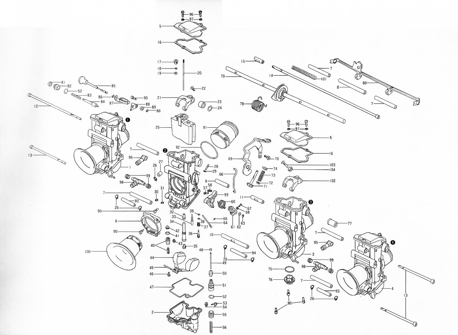

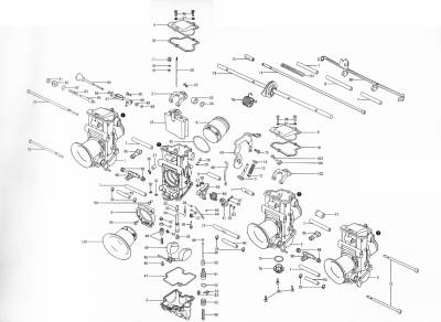

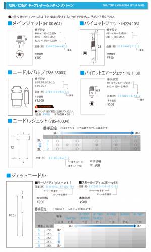

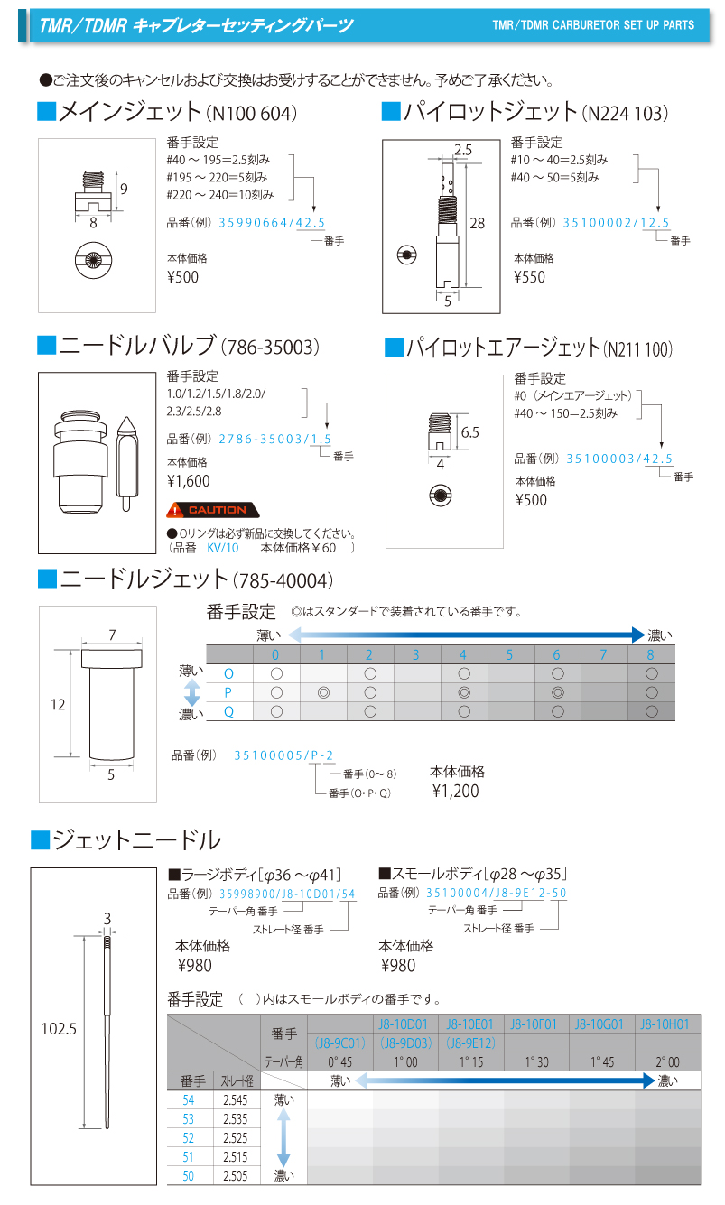

She Дата: Чт, 12.05.2016, 05:37 | Сообщение # 7
Сообщений: 5737
Репутация: 60 ±
Вот нашел картинку, судя по разборке все отдельно продается.
А вот походу твои размеры
Прикрепления: 8805664.jpg(160Kb) · 6156404.jpg(375Kb)

She, у меня сейчас стоит главный жиклер 162.5, какой порекомендуешь заказывать?
She Дата: Чт, 12.05.2016, 15:00 | Сообщение # 9
Сообщений: 5737
Репутация: 60 ±
Можно 155-160 попробовать.
