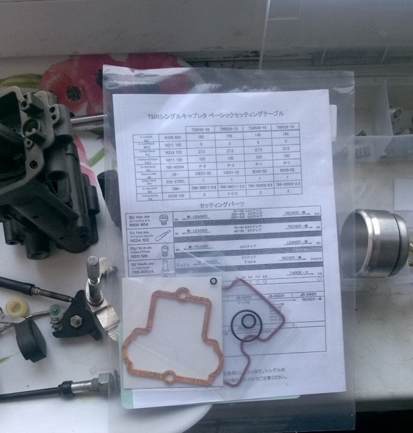

Asustek Дата: Чт, 11.10.2018, 20:58 | Сообщение # 39
Мотоцикл: Drz-400sm
Город: 23 Новороссийск
Сообщений: 96
В том месяце покупал себе ремкомплект на свой карбюратор на данном сайте. Через 2 дня посылка с Японии была в России и через 18 дней у меня.
Прикрепления: 7074988.jpg (107.8 Kb)
Сообщение отредактировал Asustek - Чт, 11.10.2018, 21:02
