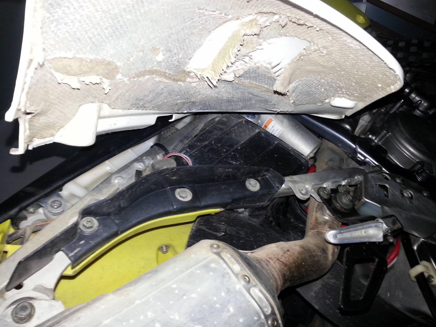

Всем привет! На пластиковом щитке глушителя хочу заменить теплоизоляционный материал, а то старому капец пришел (см. фото), но в магазинах кроме ленты для ремонта глушителей (термостойкость +650) и алюминиевого скотча (термостойкость +120) ничего больше предложить не могут.
Подскажите кто-нибудь что-нибудь такое делал и чем?
Добавлено (26.02.2014, 11:26)
В принципе можно было бы купить ленту, но весь геморрой в том что она предназначена для наматывания слоями, которые потом образуют своеобразный гипс, а еще ее надо замачивать в воде, а потом уже работать с нею. Получается что на пластик ее не приклеишь.
Скотч алюминиевый термостойкий материал куда более удобный, т.к. его просто наклеил и все, но достаточно ли будет его термостойкости в +120?
Вот такая вот у меня проблема  huh

Я думаю что 120 градусного скотча будет более чем достаточно
Знать бы точно...
p.s. в местах где теплоизоляционный материал отлетел, появились маленькие проплавленные ямочки

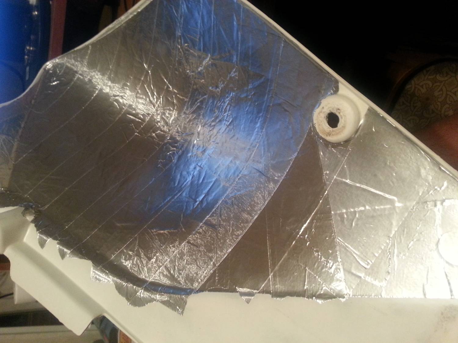

Подклей то что есть, удобней клеями в виде спрея. А сверху скотчем алюминиевым, по всей длине.
Да, я так уже подумывал сделать, наверно это будет оптимальный вариант

Yustas, я мерял температуру, выпуска.. На выходе из горшка 280.. и чем дальше тем меньше температура, в геометрической прогрессии.. Саму банку к сожалению не померил, но я думаю там будет около 100

Так было...
Прикрепления: 3260749.jpg(170Kb)
ДРЗеты не летают
Yustas Дата: Ср, 05.03.2014, 13:53 | Сообщение # 115
Мотоцикл: Yamaha YF200S
Город: 125, Big Stone
Сообщений: 64
А так стало...
Прикрепления: 3147499.jpg(149Kb)
