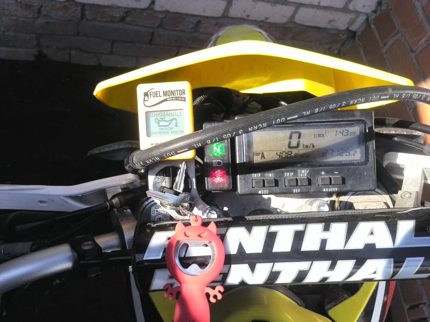

demonizer Дата: Пн, 04.05.2015, 21:03 | Сообщение # 364
В продолжение нашумевшей апупеи, требуется мнение научного конвульсиума biggrin
Короче, дело вот в чём: на холодном моторе давление масла 0.4 бара, с увеличением оборотов растёт до 1.4-1.6
На прогретом двигателе (до срабатывания вентилятора) давление падает до 0.1 на холостых и 1 бара на оборотах.
Расскажите мне, это норма или нужно искать проблему в моте? Ну и соответственно, нужно знать, какой предел считать критическим для индикации ошибки. В данный момент, порог установлен на 0.1 бар для оборотов <2000
Ну и видос:
Сообщение отредактировал demonizer - Пн, 04.05.2015, 22:21

demonizer Дата: Пн, 04.05.2015, 22:25 | Сообщение # 366
limpopus, круто-круто, с давлением-то чо?)

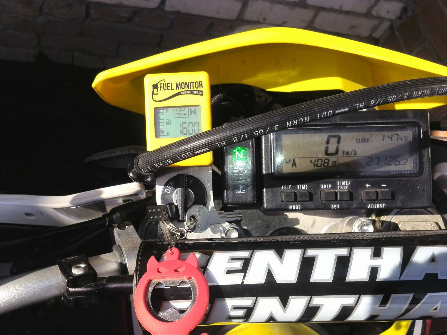

demonizer Дата: Вт, 05.05.2015, 08:18 | Сообщение # 369
В общем, датчик показывает правду, с оборотами давление растёт и за пределы мануальных значений не выходит, вот видос (мотор прогрет до срабатывания вентилятора):
Покатался с отключенным датчиком на солнце, могу сказать, что мигающую лампу неисправности не заметить сложно даже днём, про тёмное время суток молчу.
Ну и читаемость дисплея на уровне. Что до шахматных пикселей, не знаю, мне так больше нравится, оставлю как есть.
По пределам, сделал пока так:
обороты--------минимальное давление
1000-1600------0.1 bar
1600-2000------0.2 bar
2000-3000------0.4 bar
3000-4000------0.6 bar
4000-19999-----0.8 bar
Прикрепления: 2296537.jpg (169.7 Kb) · 6462305.jpg (168.9 Kb)
Сообщение отредактировал demonizer - Вт, 05.05.2015, 08:26

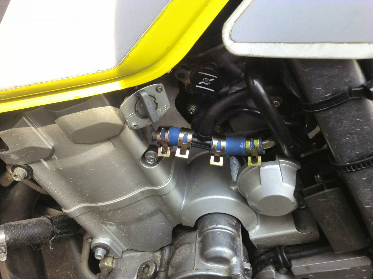

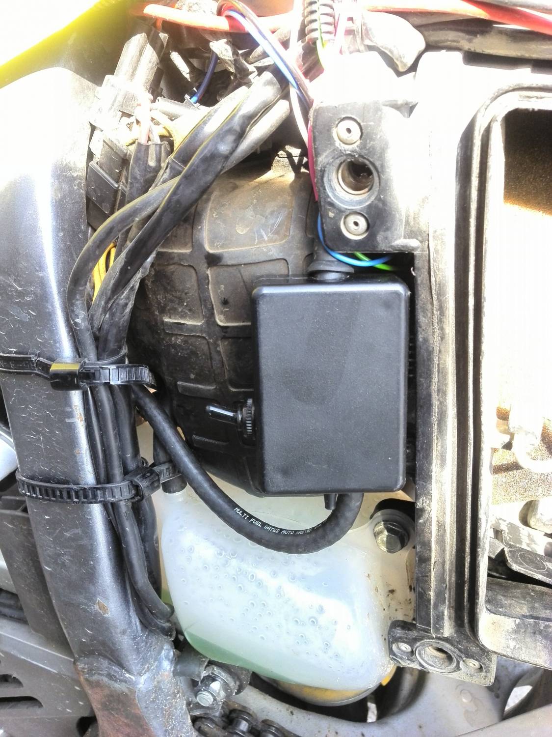

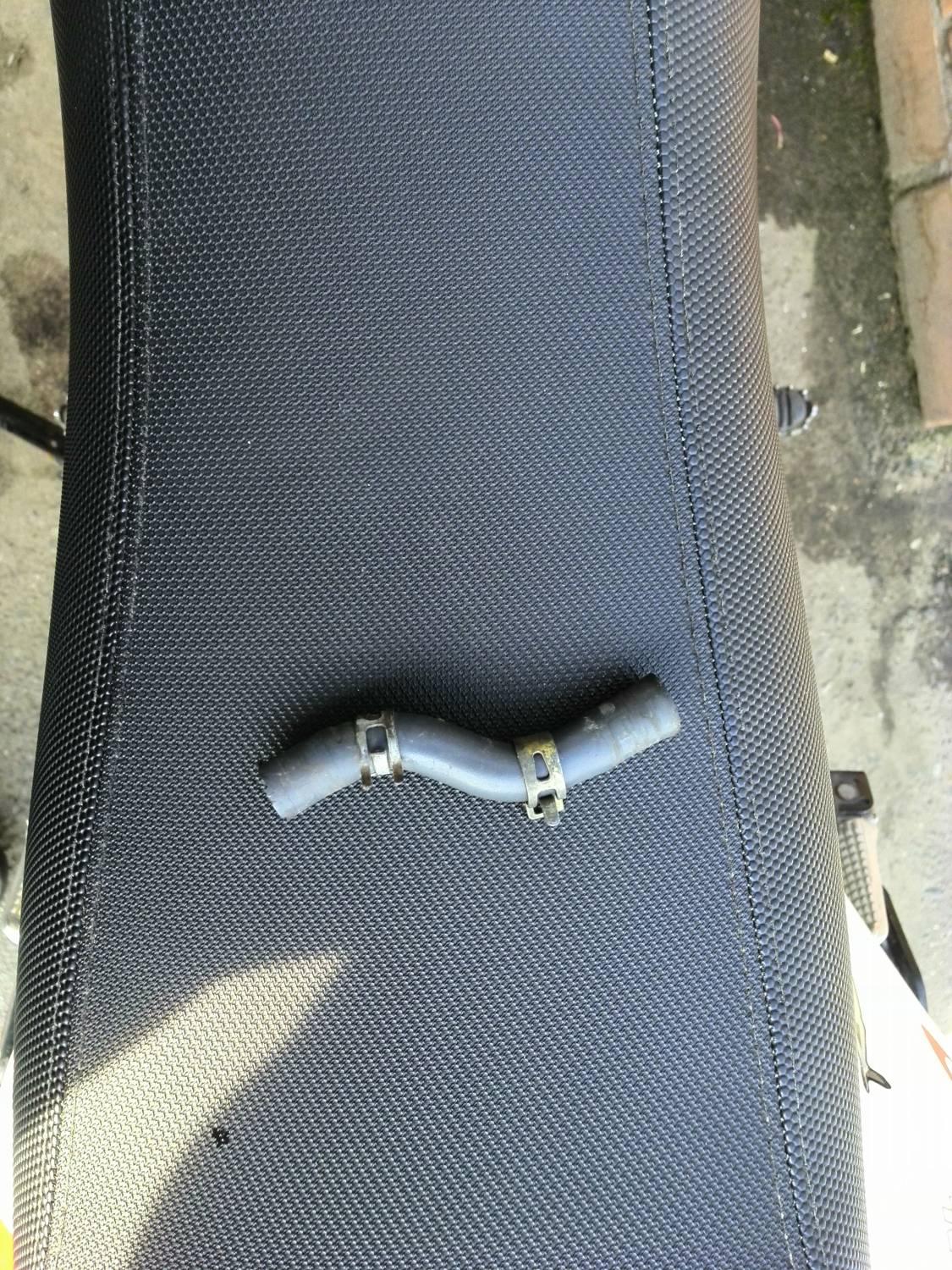

demonizer Дата: Ср, 06.05.2015, 08:54 | Сообщение # 372
Для подключения желательно открутить бак, но мне удалось это сделать не откручивая
На фото виден влагозащищённый тумблер для переключения в режим калибровки
Лишние запчасти:
Прикрепления: 1002643.jpg (149.5 Kb) · 3165871.jpg (219.7 Kb) · 5712136.jpg (414.6 Kb)
Сообщение отредактировал demonizer - Ср, 06.05.2015, 08:55
