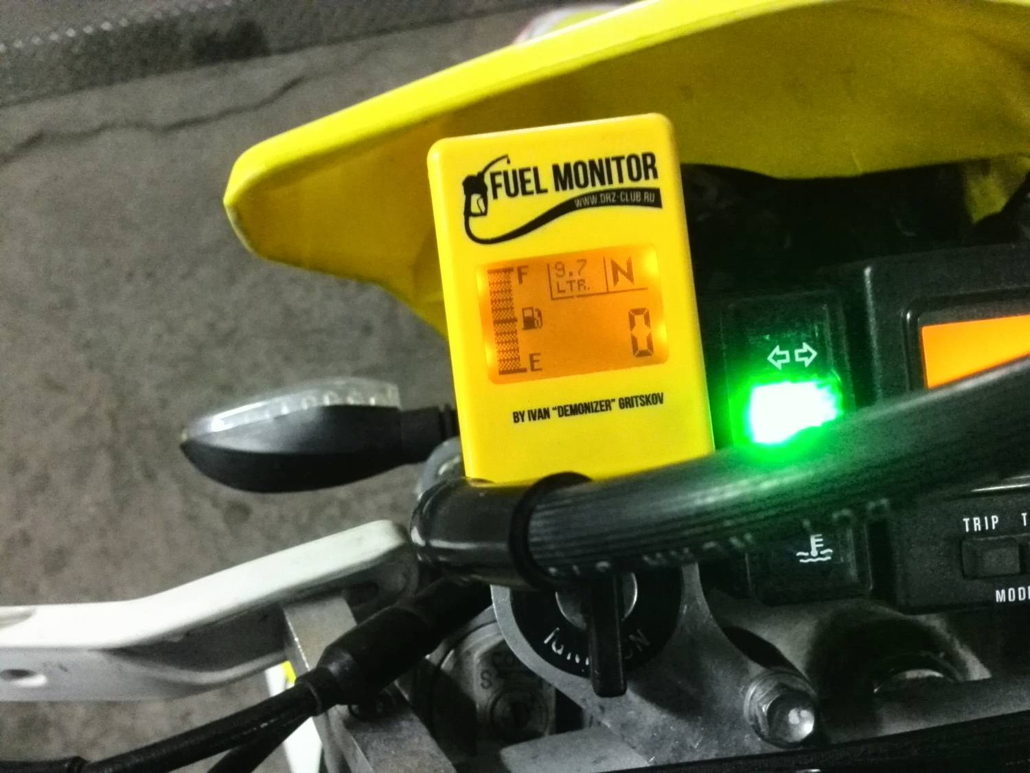

demonizer Дата: Чт, 07.05.2015, 00:38 | Сообщение # 381
Затестил уровень на моте. Залил 10 литров по горло, пока доехал от заправки до гаража, сожрало 100ml, слил в баклахи, когда заливал пролил ещё 200ml.
Итог:
Кайфую.... biggrin

demonizer Дата: Чт, 07.05.2015, 10:39 | Сообщение # 383
В общем, вопреки всем опасениеям, усреднение реально работает, на заведенном моторе при активном покачивании влево-вправо или вперед-назад болтанка составляет 100мл. И это при выборе из 50 измеренных значений. Сделаю 200

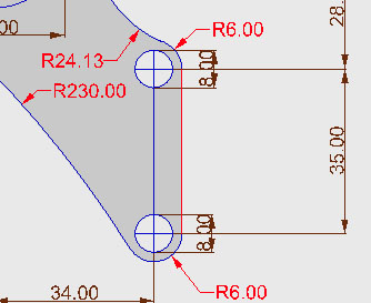

Denim Дата: Чт, 07.05.2015, 18:02 | Сообщение # 390
Мотоцикл: Suzuki DR-Z 400 SM
Сообщений: 69
На чертеже указан размер между болтами 35мм. А что же делать тем у кого в стоке руль фатбар, там между болтами 41мм..
Прикрепления: 0773750.jpg (44.5 Kb)
