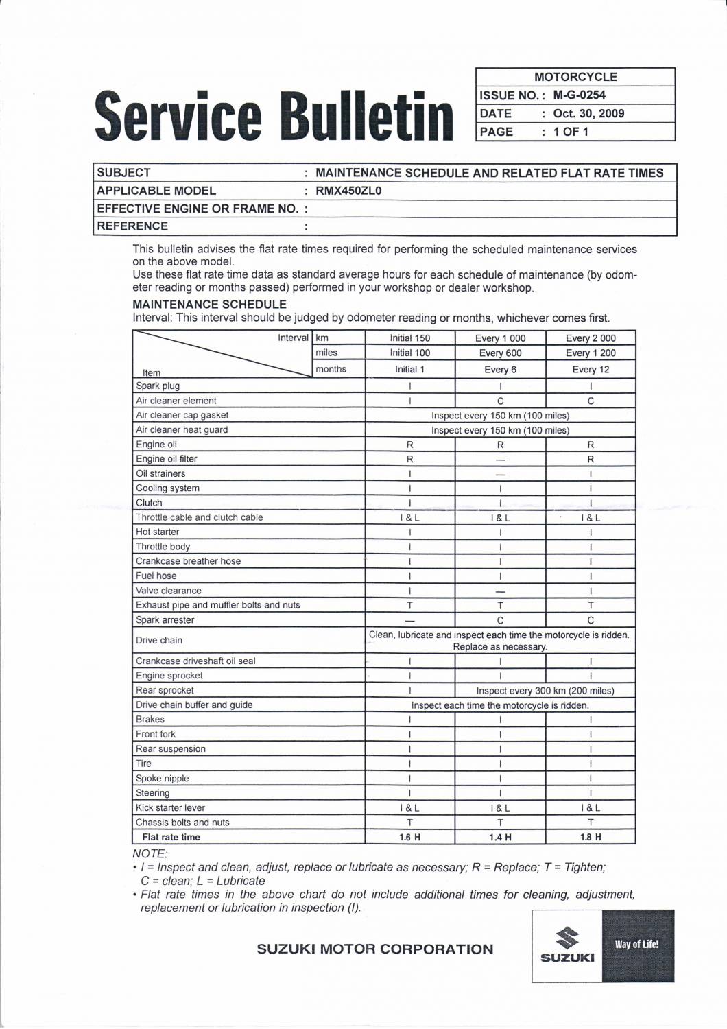

Цитата (newone)
Ищу мануал на рмх, но пока чот не нашел)
пожалуйста возьмите
есть дерзкие кто бы перевел на человеческий язык?
Прикрепления: 3499175.jpg (196.2 Kb)
Замена масла каждые 1000км.
ну это то понятно...
в этом ничего страшного нет, это нормально, на XR ... R-ах так же...
про замену поршневой я ничего не вижу так что все слова о замене поршня и прочая, через N мото-часов, в урну...
сервис так же идет не по мото-часам, а по километражу, что опять же плюс...

igor78, улыбнуло в скаченном мануале: RMX450ZLO.... biggrin

Dimaest, ага я сам офигел, ZLO
