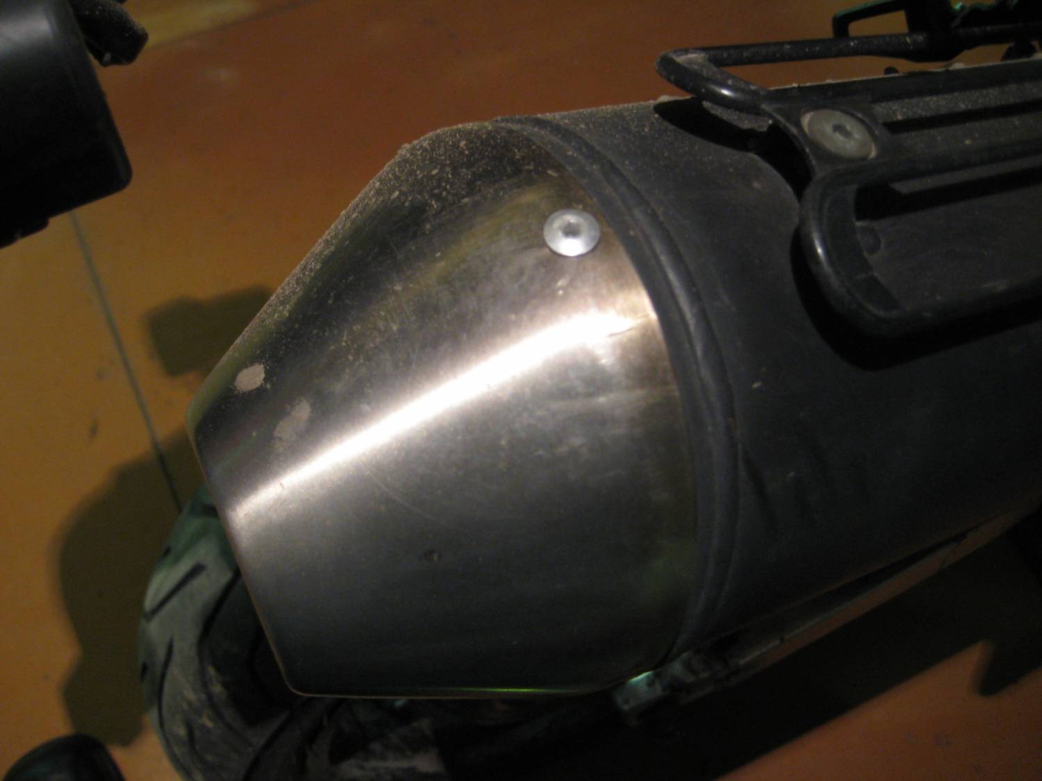

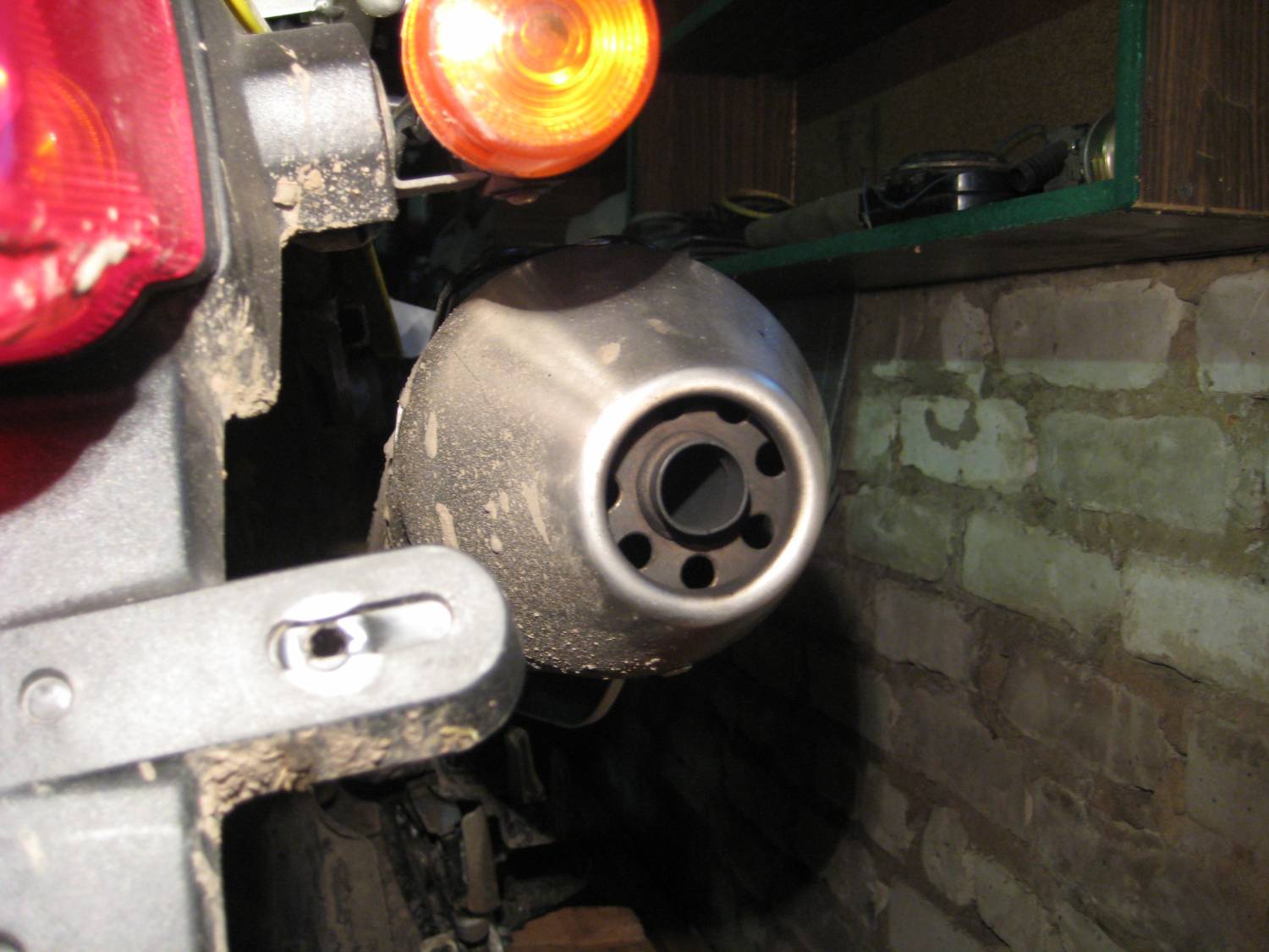

Уже. Кстати,насверлил 8 отверстий вокруг выхлопного патрубка,а колпак посадил на две заклёпки диаметром 4.8 мм.
Учитывая бюджет в 1 р.(две заклёпки по 50 коп.) звук получается вполне пристойный.
Затраты по времени-15 мин.
В конечном варианте выглядит так.
