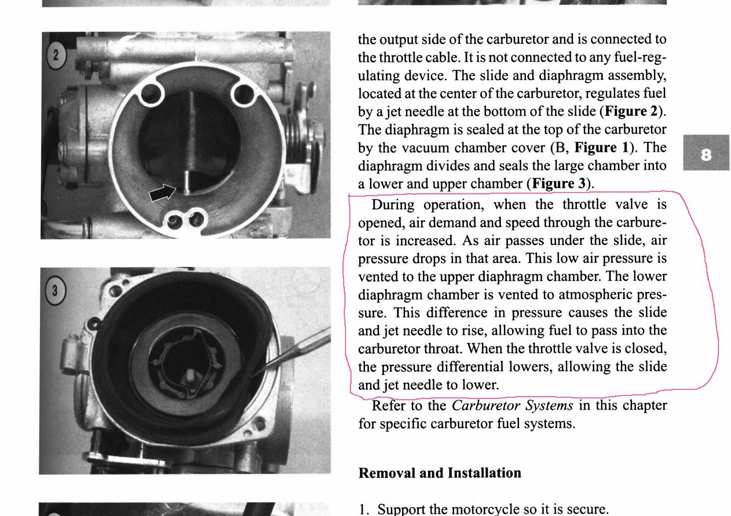

Я тут прикинул и чо-то тут по теме не срастается на счёт пневмопривода. Во первых воздух в пневмокамеру (верхний ввод в крышку карба) подаётся с помощью соленоида не из до дроссельного пространства как писал SILKA , а из под дроссельной заслонки(управляемой ручкой газа). Вследствии чего выходит что в верхней камере появляется разрежение из-за этого разряжения пружина сжимается и игла идёт вверх открывая канал, а не опускается как писал SILKA. Затыкание верхнего патрубка карбюратора и отсоединения питания соленоида приведёт к блокировке пневмоканала и мембрана не поднимется вверх так как без подвода разряжения пружина не сожмётся! Соответственно вторая камера у вас работать не будет!
Я думаю надо поджать пружину, укоротить или вообще выкинуть, тока как тогда все эти хохоряшки на игле держаться будут ?
Цитата divdivex
Еле осили тему smile
Опять начал раздумывать над данной темой. Полистал Клаймеровский мануал, оригинал в виде картинки прикреплён к посту.
Гугловский перевод малость редактированный(чего такое слайд я незнаюю?)
Во время работы, когда дроссельная заслонка открыта, скорость воздуха через карбюратор увеличивается. Когда воздух проходит под слайд, атмосферное давление падает в этой области. Это низкое давление воздуха выбрасываются в верхней диафрагме. Нижняя камера сообщается с атмосферным давлением. Эта разница в давлении приводит к тому, что игла поднимается, что позволяет подавать топливо в карбюратор . Когда дроссельная заслонка закрыта, перепад давления снижается, что позволяет игле опуститься и снизить подачу топлива.
Прикрепления: 8066823.jpg (222.0 Kb)
