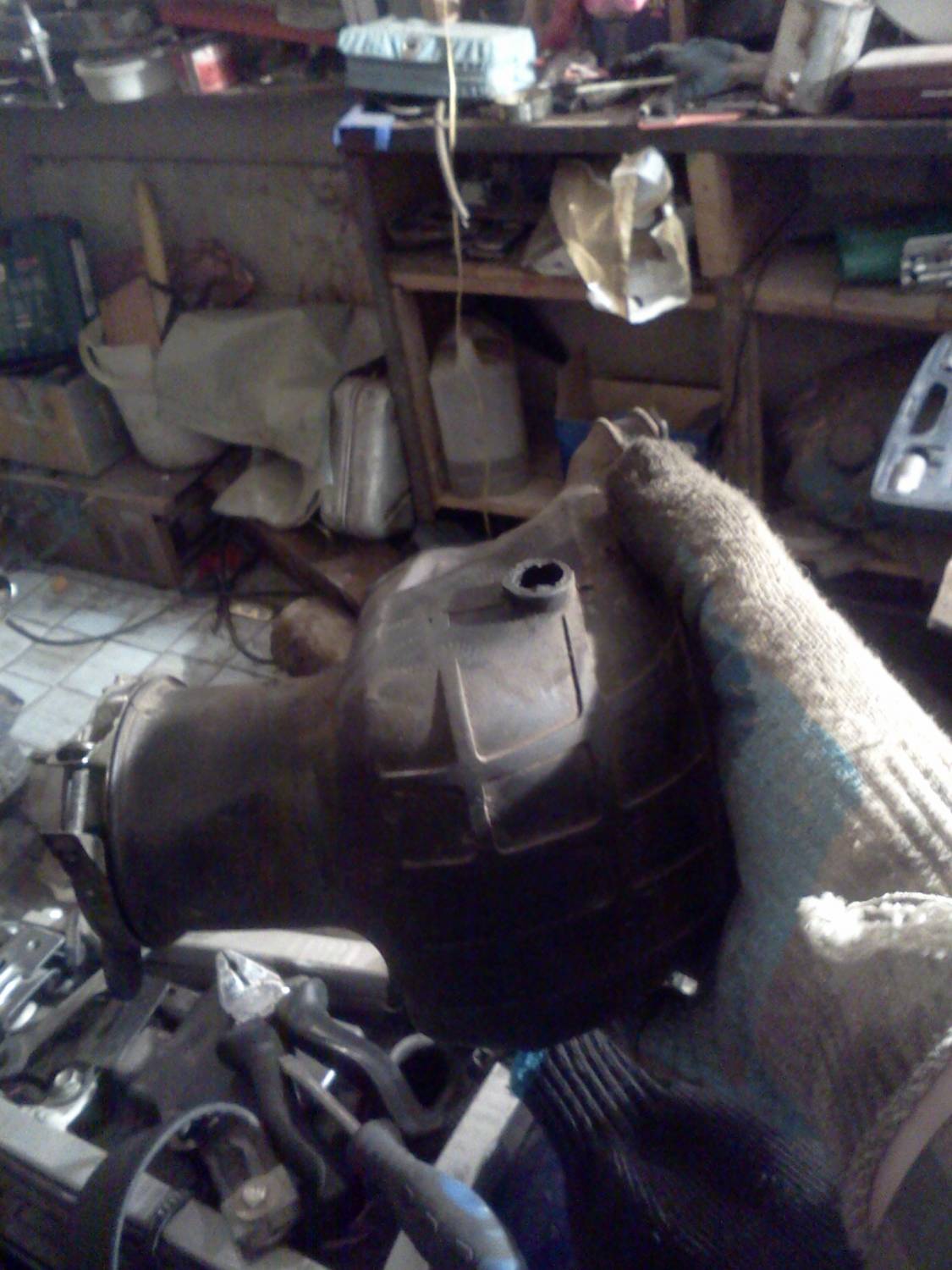

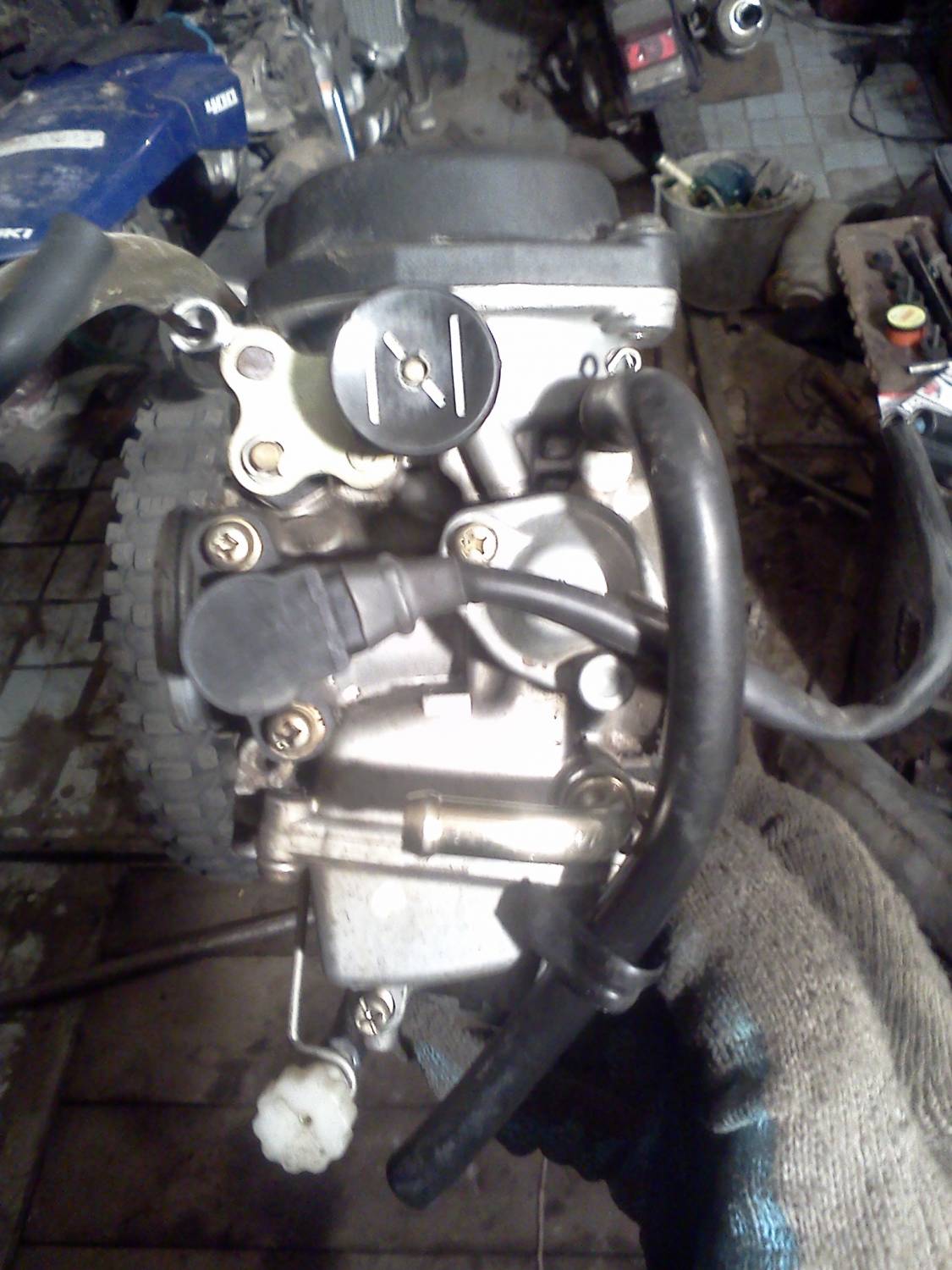

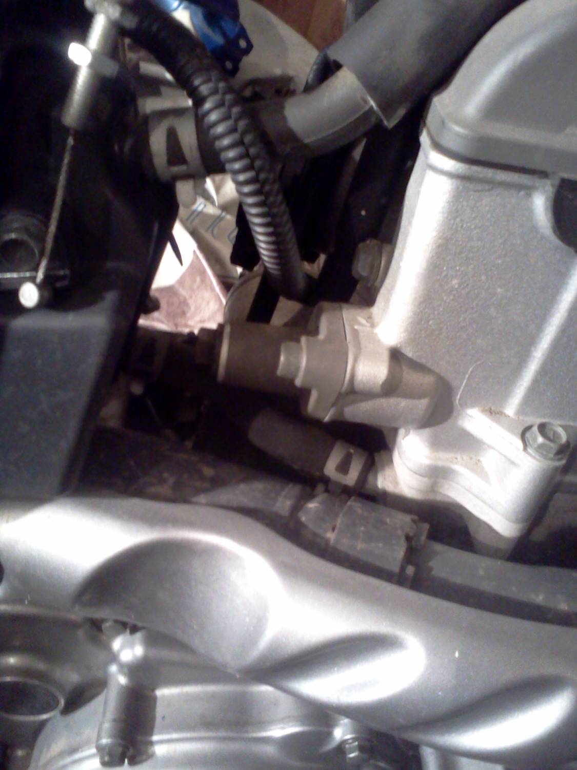

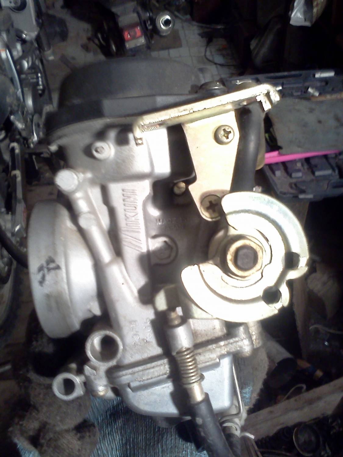

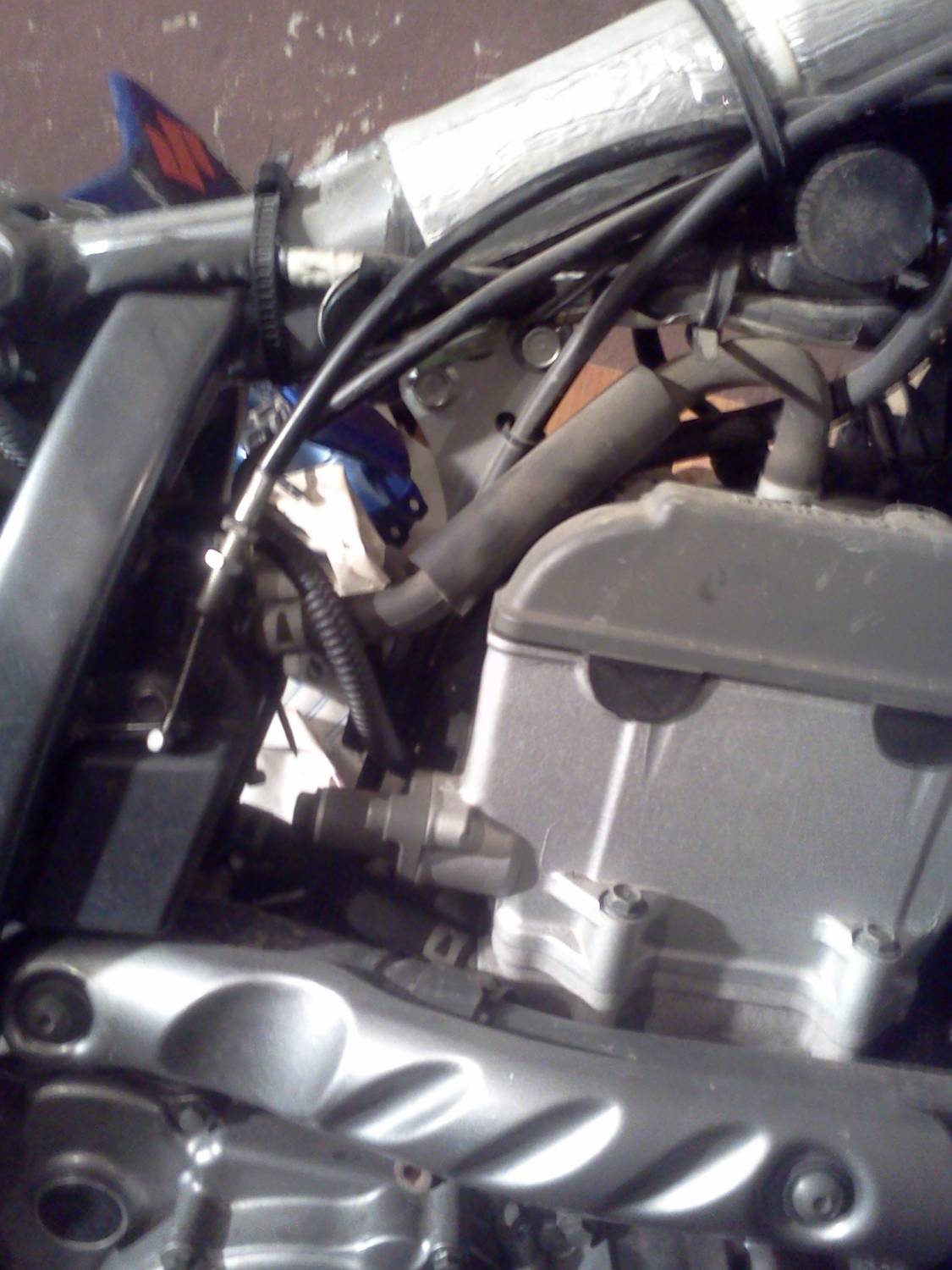

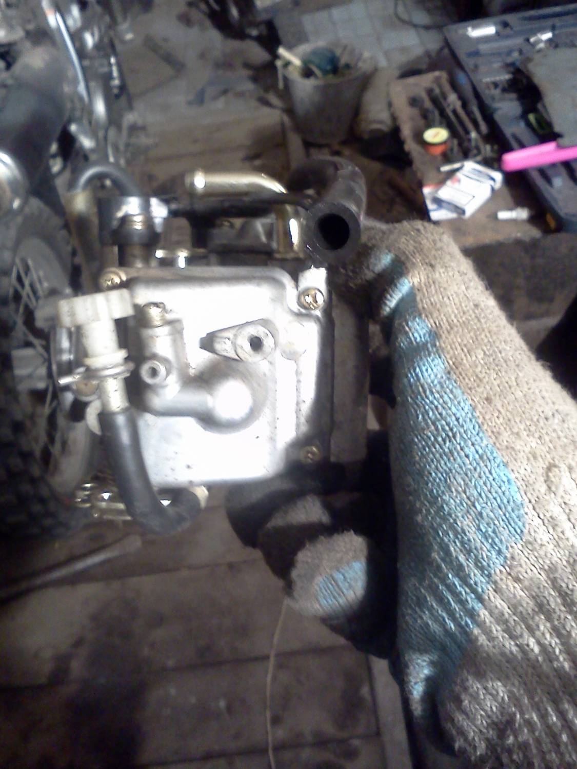

на фотке 5 и 6 с лева какая то странная коробка от которой идет 1 шланг в воздушек дырку видно на фотке 7 и 2 шланга в двиг т.е. в бошку с верху там видно и вниз вроде как в цилиндр, че этот карб не раздушивается???

Дачник Дата: Чт, 25.04.2013, 23:47 | Сообщение # 452
Сообщений: 1339
Чавось?! Nicom, слушай, оставь в покое маслотделитель biggrin !
Нету соленоида на твоём карбе, не парься.

Мдааа... Реально сидеть и читать напряжно, при этом попадаются местами нужные мысли, но к концу темы все нахер из головы вылетает)

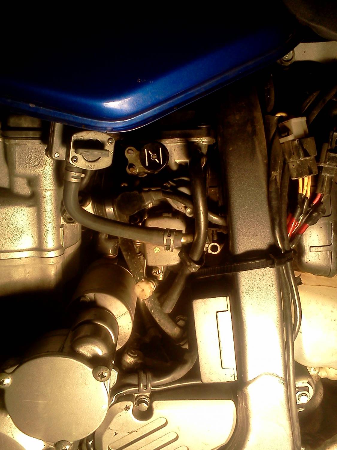

заглушив дырку в крышке карба, можно утилизировать шланг и оставить нижнее отверстие открытым?
соленоид отключить или оставить подключенным?
глушив шланг в воздухан, то место от куда его сняли с карба тоже можно оставить без шланга?
Сообщение отредактировал andy_vorobev - Сб, 11.01.2014, 02:35
She Дата: Сб, 11.01.2014, 09:35 | Сообщение # 462
andy_vorobev, почитай тут если что-то надо найти на сайте ищи через поиск на главной странице.
klr650 Дата: Сб, 11.01.2014, 11:32 | Сообщение # 463
Сообщений: 10836
Это потому что пишут все подряд кто чего знает и не знает . В основном не зная , ни разу не пробовав или начитавшись с какого американского сайта .
заглушив дырку и оставить нижнее отверстие открытым
да
глушив шланг в воздухан тоже можно оставить без шланга?
да
До кучи ещё можно снять электро клапан с карба за ненадобностью \ упрощения и снижения веса . Разъём от него отключи под сидухой . Клапан этот в принципе не замечен в работе . Он нужен как типа ограничитель максимальных оборотов . Но если ездить до момента когда он сработает - дорогое удовольствие . Мотор выходит из строя ещё раньше его срабатывания - поэтому он вроде как и не нужен получается .

Из статьи с тампертодка выходит что шланг надо оставить в карбе и заглушить его, а из эирбокса можно его вытащить?
Пока что я понял так:
Снимаем карб
Выдергиваем экологию
Глушим от экологии металлическую трубку
Глушим в карбе резиновый шланг от экологии
Глушим верхнюю крышку
Оставляем как есть(без шланга) отверстие, которое сообщалось этим шлангом с крышкой
Выдергиваем шланг из карба, который идет в эирбокс
Вот с последним вопросы. Получается когда мы выдернули шланг, который шел в крышку, между эти местом и местом от куда идет шланг в эирбокс свободное сообщение воздуха. С какой целью затыкать остаток шланга в эирбокс? На тампере пишут что затыкали наоборот в карбюратор его и глушили, тем самым оставляя дырку в воздухане. А если глушить его на подходе в карб, то он будет подсасывать воздух из дыры, в которую шел шланг из крышки!
Соленоид скрутить не получается, так что я его просто отключаю и оставляю болтаться провода
И вопрос с этим тройником от экологии. Там мелкий шланг куда-то идет. Его выкинуть можно?
