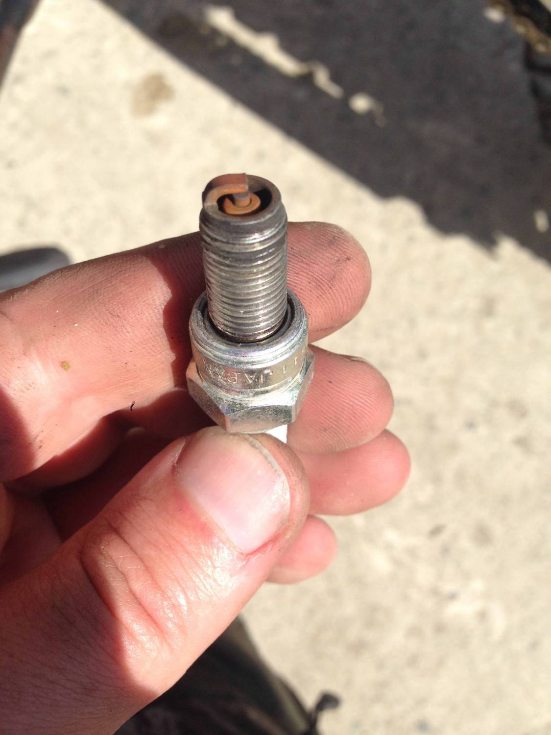

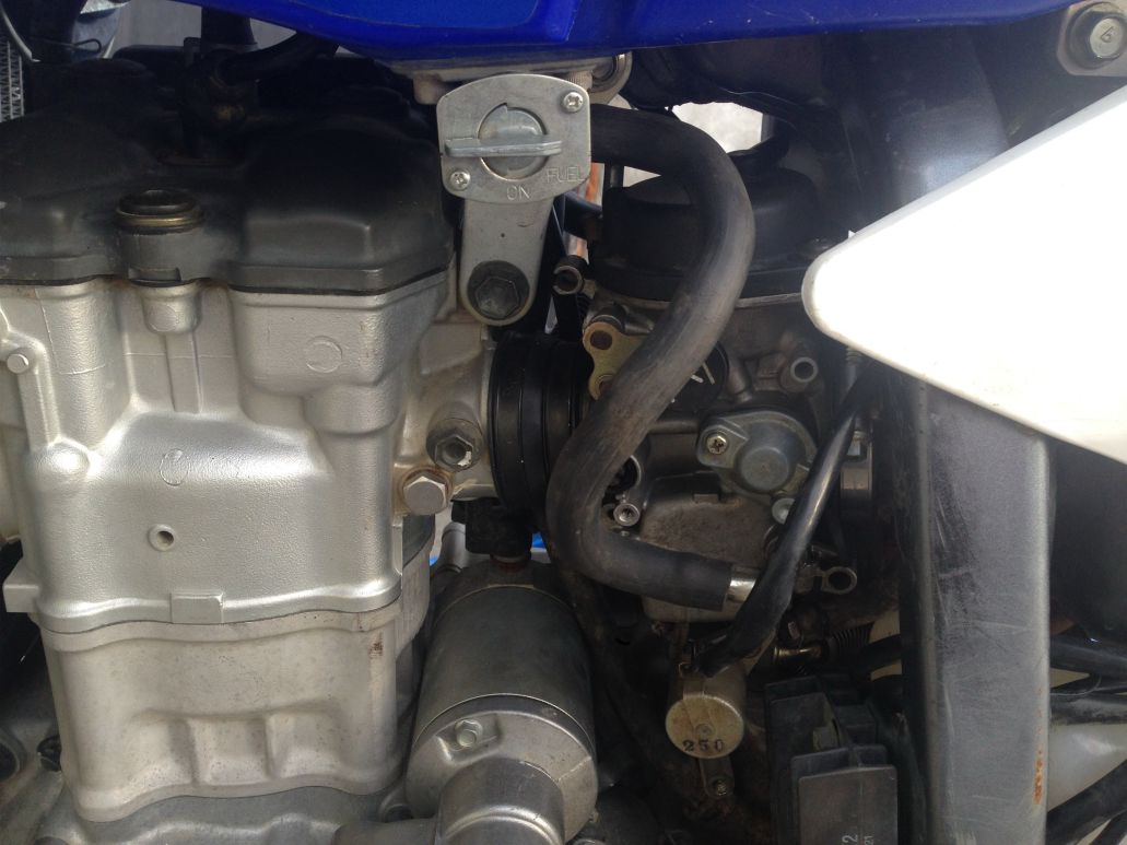

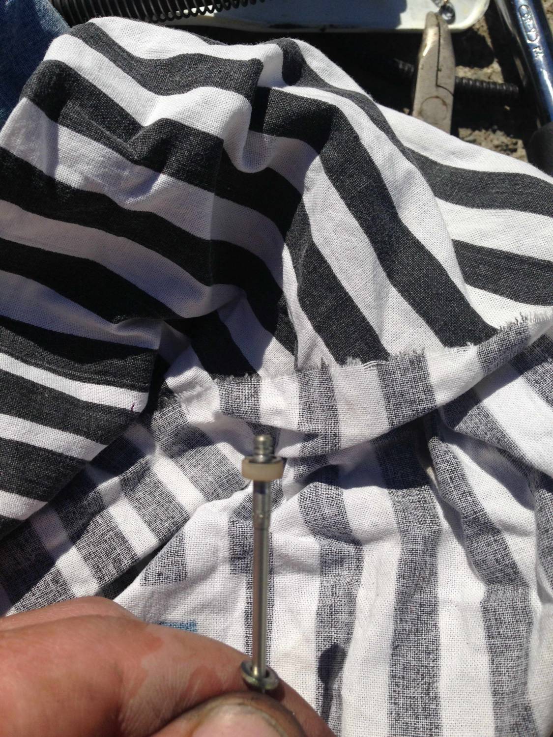

Добрый день, у меня вопрос к знатокам.Приехал мотик  из Японии,стоит полный FMF Q4,3х3 дырень ,  розовый проводок отцеплен,жиклер 140 и 62.5, игла 5dh39стоит на 3 ризке. , свеча тёмно кофейного цвета ( фото приложу),  шланг от воздушной коробки к карбу соленоиду заглушен,при этом само отверстие на соленоиде открыто, еще открыто воздушное отверстие
которое возле дросселя перед ним с верху,  вообще отсутствует датчик положения дроссельной заслонки .   подглыхает если резко газануть, при стабильной скорости 80-90 км наблюдаются рывки. Предполагаю неправильную работу
карбюратора.
Из описания лота понятно что стоял Yoshimura TMR 39, передпродажей судя по всему на скорую (небрежно) был воткнут родной.
Что доделать (заткнуть) для нормальной работы двигателя идостаточно ли 140 жиклера , или лучше купить тюненый карб (http://injapan.ru/auction/m126646573.html) и не мучить … ?

vitalikbl5, два варианта:
1) купить ДПДЗ + Диноджет = отстроить карб
2) купить ТМР/ФЦР + Диноджет = отстроить карб
Subaru think feel drive!!!
