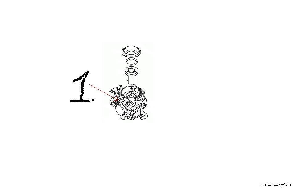

В том и фокус у меня ни дожигателя не соленоид и в помине Нет. Вот только дырка в верхней крышке карба не заглушена, как советуют выше а кишкой (шлангочка) сообщается с отверстием 1 на рисунке показано. Мотивирую действия следующим образам: вакуум создавшийся в районе дроссельной заслонки через отверстие 1, через шланг подсоединенный к верх. крышке помогает подняться резиновой диафрагме.

там же в самом карбе два отверстия в задроссельном пространстве! через которые образуется вакуум, поднимающий дроссель при открытии поворотной заслонки! а вот в "отверстии 1" вакуум наоборот должен пропадать при открытии этой самой поворотной заслонки! замкнутый круг! не находите, trotskyi ?!)))

Свеча коричневая (была всегда (до и после как я убрал шланг)). Холостой жикл. тоже стандартный. (на нем ничиго не написано) Игла теперь в среднем положении. (как ее правильно выст?) Винт качества не знаю как регулировать тоже, открутил на 2 оборота. Все регулировал на глаз (по цвету свечи) и как валит. Как я уже написал валит по прежнему но появилось так назовем "завывание" задержка, не падают обороты сразу что мешает ездить. А про то что их (обороты) нельзя делать сильно низкими знаю, приводил в пример в качестве эксперемента, что имея даже самые низкие обороты
(а значит деафрагменная заслонка имеет возможность закрыться до конца ) она не закрывается. Вообще как вы поняли по тексту поломку связываю с не полным закрытием заслонки (диафрагменной).
А раньше когда шланг сообщался (от верхней крышки) с отверстием 1, диафрагму подталкивал обратно в низ пропадающий вакуум при открытии гашедки (непосредственно тросиком) и было все хорошо.
