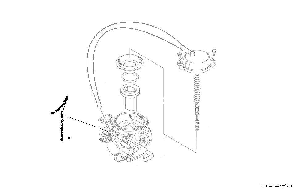

так то это сапун вообще то!))))) а если хочешь соленоид отключить, самое простое: отсоедини шланг от крышки карба и заткни эту крышку, и штуцер, куда приходит этот шланг другим концом

Я опять сделал как и было, секрет не стабильной работы движка заключался в том что в этом шланге собирался конденсат idea шланг сделал как можно короче и тоньше. Всё работает как следует, и тормозить движком с горок стал продуктивней, а для меня это не мало важно, (езжу только по горной местности)
Кому будет не лень про экспериментируйте (только винт холостого хода придётся подкрутить).
Quote (Андрюха-а-а)
присоединяюсь, составьте ктонибудь пошаговую инструкцию.
Не ленитесь прочитайте всю тему вдумчиво...
