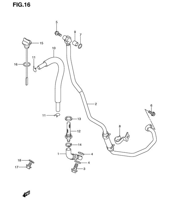

я так понимаю 12 номер это клапан отвечающий за масло в раме?
Прикрепления: 7017370.jpg (32.1 Kb)
Сообщение отредактировал Gauss128 - Сб, 16.05.2020, 22:18
Asustek Дата: Сб, 16.05.2020, 22:46 | Сообщение # 42
Мотоцикл: Drz-400sm
Город: 23 Новороссийск
Сообщений: 96

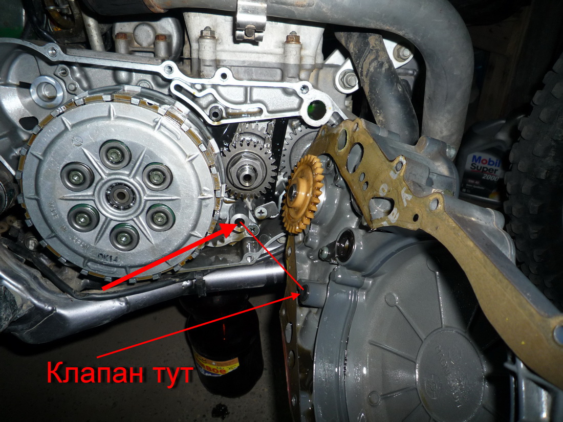

Нет, это фильтр грубой отчисти масла. Клапан находиться в правой крышке
Прикрепления: 9315535.jpg (361.7 Kb)
Gauss128 Дата: Вс, 17.05.2020, 10:17 | Сообщение # 43
Мотоцикл: drz400sm
Сообщений: 36
Цитата Asustek ()
Нет, это фильтр грубой отчисти масла. Клапан находиться в правой крышкеПрикрепления: 9315535.jpg(361.7 Kb)
т.е. чтобы его поменять нужно сбрасывать крышку?
