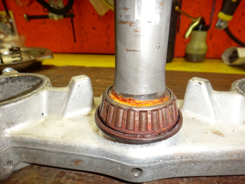

Цитата d1antre ()
Как понять, eсть ли смысл лесть в рулевую колонку менять подшипник
 Пока не разберешь-не поймешь.У меня крутился легко,а когда залез... Это Ешка,без замка.Мот не разу не топился.Мыли часто.
Прикрепления: 2749646.jpg (131.4 Kb)
Сообщение отредактировал alexey151 - Ср, 19.03.2014, 04:47
She Дата: Ср, 19.03.2014, 05:12 | Сообщение # 33
alexey151, это за год? Я тоже мыл мойкой постоянно.
alexey151 Дата: Ср, 19.03.2014, 05:42 | Сообщение # 34
Город: 24, Красноярск
Сообщений: 427
She, это с завода.Выпуск 07 года, в мае 08 года прибыл в Россию.Предыдущих хозяев знаю,никто этим не заморачивался.
Самое интересное,что ездили на нем мало.Продавали после того как расшибуться. facepalm
She Дата: Ср, 19.03.2014, 07:44 | Сообщение # 35
Ну тогда понятно.

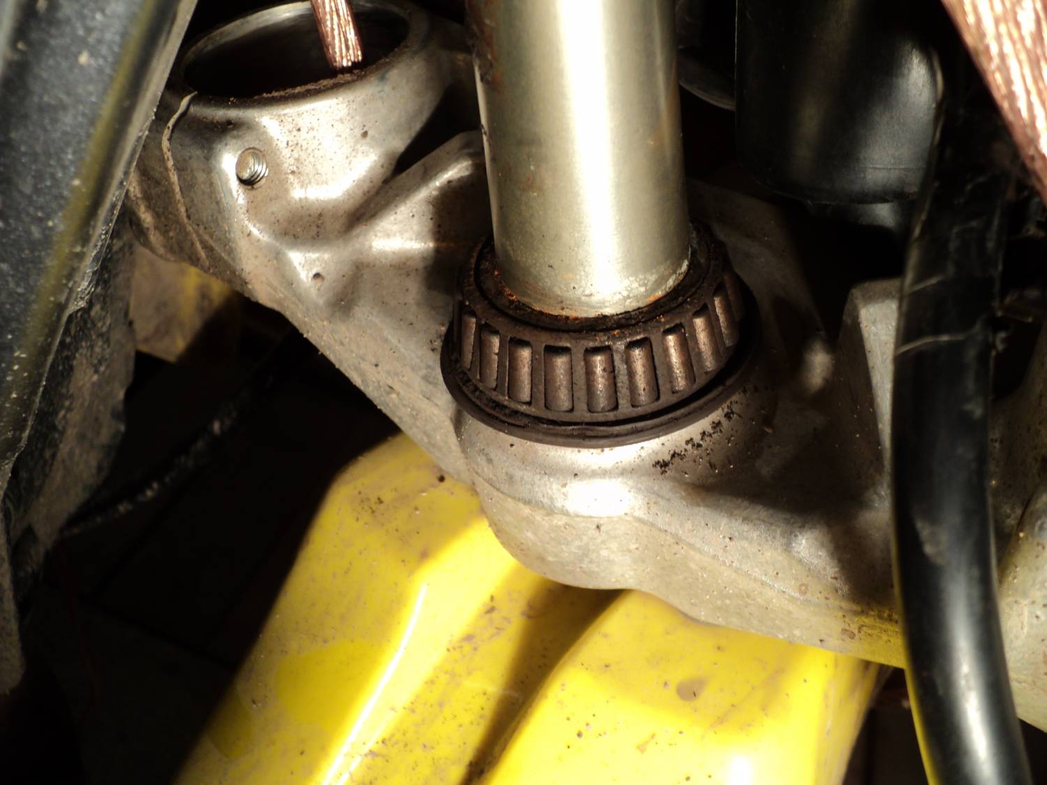

Ну если там будет как у klr, то помазявками не отделаюсь. Придется и подшипник и сальник новый искать.
She, масло для подшипника использовать литол? есть старый советсткий, или стоит купить какую нибудь новомодную пасту вроде той что юзает klr?
Прикрепления: 9705281.jpg (146.7 Kb)
She Дата: Ср, 19.03.2014, 13:57 | Сообщение # 41
Суть одна и таже.
Даже если состояние как на фото то все лучше очисть и смазать чем так оставить.
Sibir Дата: Ср, 19.03.2014, 13:59 | Сообщение # 42
Сообщений: 2387
если будет как так,но как говоришь люфтов нет,то просто почистишь его с баллона и смаж хорошенько и до зимы спокойно до катаешь,ну а зимой тогда уже поменяешь,там реально посмотреть и смазать на 20мин времени,и сальники ни какие выпресовывать не надо,эти уплотнительные кольца снимутся в подшипниковом и так же встанут назад,главное вставляй аккуратней.

Sibir, разве не нужно снимать колесо, супорт, фару с мордой чтобы до нижнего подшипника добраться?
alexey151 Дата: Ср, 19.03.2014, 17:10 | Сообщение # 44
Сообщений: 427
Не нужно.Я снял руль,открутил гайку и все.Желательно чтоб переднее колесо над землей сантима 3-4 было.До пола выскочит,подшипник видно будет.
Я свой подшипник(см.выше) еще не менял,просто смазал.
Да,верхнюю траверсу вроде надо ослабить.
