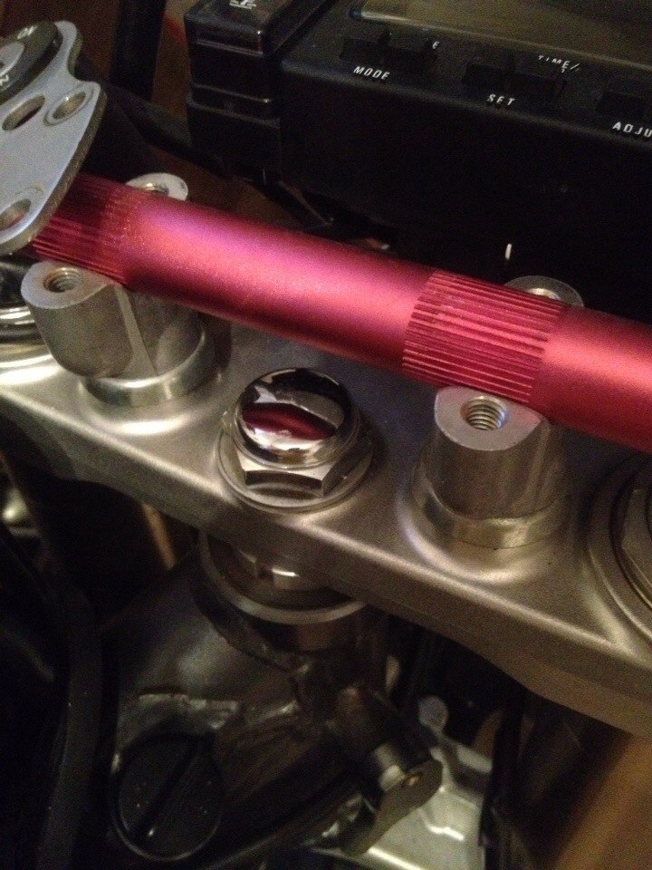

d1antre Дата: Сб, 22.03.2014, 20:42 | Сообщение # 48
Мотоцикл: DR-Z 400 SM 2005
Город: спб
Сообщений: 618
Sibir, вот его. чем только не тянул, и обстукивал - не хочет и всё
Прикрепления: 3079693.jpg(152Kb)
Sibir Дата: Сб, 22.03.2014, 21:39 | Сообщение # 49
ТЕРМИНАТОР на консервации
Мотоцикл: Коплю силы ☺
Сообщений: 2362
d1antre, А!!!Так это гайка,а не болт,а то я думаю,что за болт он там крутит biggrin
Ну вообще нормальную головку и вороток хороший,можно удлинитель на вороток одеть,что б рычаг был больше и ни куда она не денеться,её главное сдвинуть,потом нормально пойдёт,там просто очень мелкая резьба,поэтому так туго отворачивается.Главное грани не сорви,контролируй что б головка ровно на гайке сидела.Ну или если сил не хватит,то пневмо-пистолетом,ну как в шиномонтаже(подъехать в любой с головкой своей и попросить ,что б открутили).
p/s/У меня всегда проблема с заворачиванием,резьбу рву))))А вот открутить проблем как правило не бывает,это всегда запросто)))

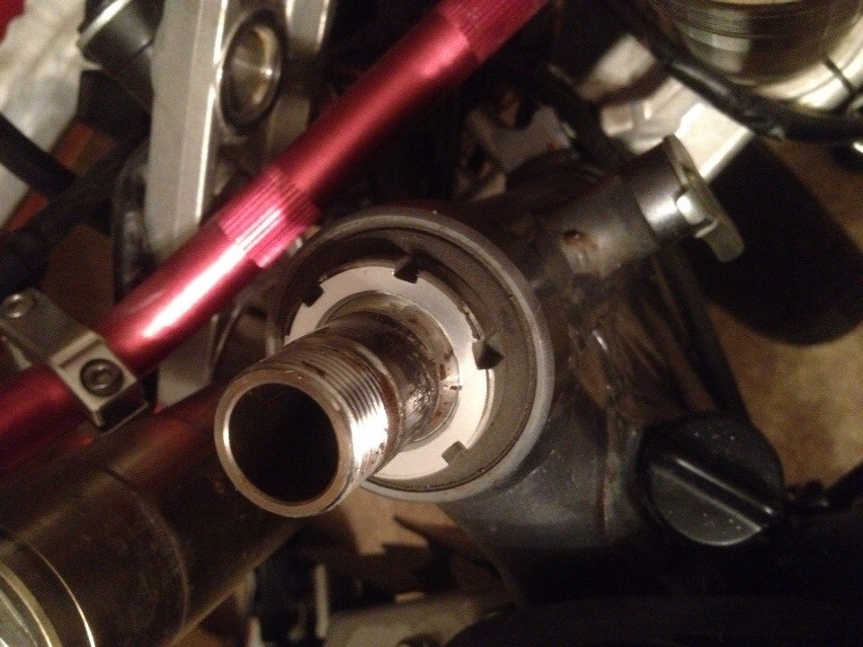

d1antre Дата: Сб, 22.03.2014, 21:50 | Сообщение # 50
Город: спб
Сообщений: 618
Sibir, сделал рычаг большой - открутил. только вот затуп - что теперь то? к таким гайкам жизнь меня не готовила
Прикрепления: 1896009.jpg(146Kb)
Сообщение отредактировал d1antre - Сб, 22.03.2014, 21:58
hromych Дата: Сб, 22.03.2014, 22:16 | Сообщение # 51
Сообщений: 702
Теперь ключ от лисапеда или универсальные есть такие.
d1antre Дата: Сб, 22.03.2014, 22:19 | Сообщение # 52
Город: спб
Сообщений: 618
hromych, нашел ключ, открутил, ах*уел от того как вылетело всё вниз, поматерился, позвал жену держать. все подшипники целы, воды нет, ржи нет. всё быстро смазал, с помощью жены закрутил обратно.
теперь нужно понять как регулировать правильно эту сложную гайку для лисапедного ключа
hromych Дата: Сб, 22.03.2014, 22:21 | Сообщение # 53
Сообщений: 702
Я на глаз затягивал.
Sibir Дата: Сб, 22.03.2014, 22:37 | Сообщение # 54
Сообщений: 2362
ну или как выше написали или самому вытачить или как я делал аккуратненько тупым зубилком и молотком отучиваем,эта гайка сильно не затягиваеться т.к.она регулирует затяжку подшипников,открутиться легко,попробуй.
Добавлено (22.03.2014, 22:33)
о,пока писал,ты уже все сделал)))))
Закрути до упора,но не с силой,так что б подшипник зажался,будет туговато крутиться руль и вот по чуть откручивай и крути руль,как только руль станет свободно крутиться значит хорош,в итоге не должно быть люфта у вилки и руль должен свободно крутиться.Если перетянешь плохо уменьшишь срок службы подшипников,если не дотянешь ещё хуже будет на кочках дробить передок и быстрее уменьшишь срок службы подшипников.Тут короче нуна золотую середину выбрать)))
