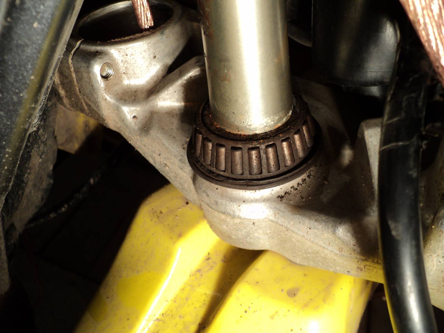

Для того что бы добраться до источника течи , нужно полностью разобрать узел рулевой колонки .
Вода - главный враг любого подшипника . Попав в рулевую колонку , она оттуда никуда не девается и спокойно делает своё подлое дело . Жрёт железный подшипник со всех сторон , не обращая внимания  на наличие всяких заграничных смазок . Вот такая картина часто предстаёт пред глазами владельцев ДРЗ .
Картина поближе , что б получше разглядеть .
Давайте разберёмся как она туда попадает . Ось нижней траверсы , на чём вращается всё и держатся подшипники , имеет внутри полую
конструкцию . На фото вид снизу .

На фото ниже вид нового подшипника и самого сальника ( под ним ) На ДРЗете уплотнение сделано очень качественно . Поэтому когда вода попадает вовнутрь к подшипнику , оттуда она уже не вытекает . Ни капли ...
Самые вероятные версии мне видятся две . Это версии под номером 1 и 2 . Мойка мотоцикла водой мойкой высокого давления ускоряют процесс . Что бы максимально продлить срок службы подшипников рулевой колонки ДРЗ я предлагаю простой способ :
После замены старых подшипников на новые , я рекомендую сделать одну нехитрую операцию - обмотать ось в районе отверстия под замок изолентой в несколько слоёв . Можно конечно и термоусадочной трубкой подходящего диаметра , но её не так просто найти , а изолента всегда имеется под рукой или легко купить в магазине . После такой процедуры , у воды теперь меньше шансов попасть к подшипникам .
