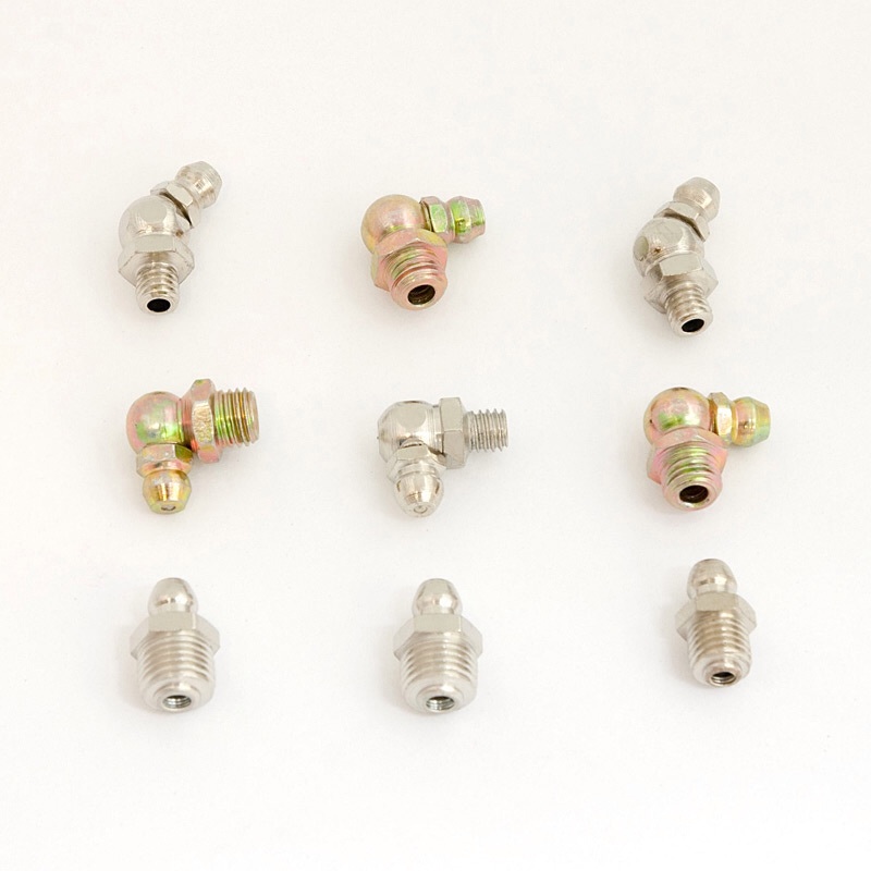

She Дата: Пт, 28.02.2014, 00:05 | Сообщение # 20
Цитата Niksun ()
А если смазки побольше в трубу набить? До верху
Ну тогда поставь тавотницу.
Niksun Дата: Пт, 28.02.2014, 00:08 | Сообщение # 21
Город: 77, Москва
Сообщений: 310
Как вариант , вместо замка

Дачник Дата: Сб, 01.03.2014, 23:54 | Сообщение # 28
Сообщений: 1341
She, klr650, Слав, Саш, да, никуда я не пропадал. Яж говорил как то, что пошёл учиться, чтоб молодость вспомнить. Вот занят был, сесия у меня была smile . Чуть мозг не вскипел пока сдал философию и особенно экономическую теорию biggrin . Для технаря - самые дурацкие предметы. Не, философия - штука интересная,  там от её многообразия тяжеловато, чтоб найти именно свой путь. А вот экономика и ещё у меня тут на последок правоведение, ох- самое моё не любимое. Они тоже интересны, просто терпеть не могу эти предметы. Уж лучше в томозухе пару раз искупаться или керосином умыться smile !
Поэтому обучение я начал с физкультуры. Причём, в начале поржал, мол на кой он при дистанционном обучении! Я когда в молодости на вечернем учился в универе, там у нас физкультуры не было в помине. Там после работы, с 19-00 до.... могли и убить за физкультуру, образно говоря.
Но когда вник в суть, то оказалось вполне полезно и очень познавательно. Да, вот этот предмет не зря в обязательной программе нонче!!! Причём, он давно в обязательной программе, но у меня тогда его не было.
Хотя, те кто там составлял тесты, не знают, что делать с рулевой колонкой на мотоцикле smile , но тесты именно по физкультуре мне понравились больше всего в сравнении с остальными предметами. Это, что касается молодёжи и их изобретательности. А кто это составлял  и рисовал всё на сайте?! Тут они молодцы! Мне понравилось!
А, Дима, я думаю, не пропал. Он не может в принципе пропасть!.
Либо самогон гонит, либо пошёл учиться тоже  . Либо с КТМ занимается smile .Там же не просто так клуб трудолюбивых механиков! Это тоже своеобразная развлекух . Вот тут мне некогда, поэтому я езжу на ДРЗ. А он тоже предоставляет развлечься.  Кстати, чтоб правильно гнать самогон - тоже нужно учиться и  ещё  раз учиться!!! И это тоже отбирает много времени smile .
Добавлено (01.03.2014, 23:54)
Цитата Sibir
Чёт,не понял в каком месте сверлить,в нижнем сальнике\уплотнителе что ль?
biggrin !!!!!!!! Да, не надо там ничего сверлить. Мазать нужно просто во время.
Понимаете в чём дело? Вот даже тавотница, она - дело хорошее. Позволяет добавить смазки в узел, не разбирая его. Но от туда нужно ещё убирать грязь и воду. А без разбора узла этот вопрос не решить. Тавотницы были в ходу когда смазки были малоресурсными. И когда появились спецсмазки в великом асортименте, то от тавотниц отказались.
Причём там ещё противоречивый момент есть. Как можно прокачивать узел с сальниками?! Это правильно?!!!!!!!!
Хотя, на практике могу привести пример с крестовинами на кардане. Там шприцевание даёт не плохой эффект. Но тоже обманчивый.
Объясню почему. Хорошей специальной смазки там хватает на весь срок службы этого узла. А вот если шприцевать его с толком, с чувством, с расстановкой и правильно, то туда нужно применять трансмиссионку вместо консистентной смазки. Т.е. просто жидкое масло. Иначе со временем там фиг прокачаешь. Там не будет равномерного поступления смазки во все четыре подшипника. Кстати, на 24-й Волге вся передняя подвеска, шкворня и резьбовые втулки, шприцевалась по народным правилам только трансмиссионнкой. И раз в неделю надо было это делать по правильным народным правилам smile .  А вот в мануалах, в частности к УАЗику, был прописан литол.
Видимо неопытный молодой рецепт писал biggrin .
Да, там это позволяло даже выдавить и грязь, и воду из узла.
Только я сомневаюсь в целесообразности применения сего приёма к рулевой колонке на мотоцикле.

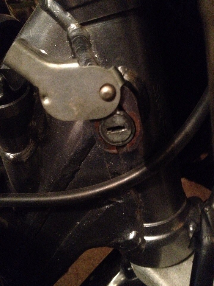

d1antre Дата: Вт, 18.03.2014, 21:31 | Сообщение # 29
Мотоцикл: DR-Z 400 SM 2005
Город: спб
Сообщений: 554
klr650, такой вопрос. вот так выглядит личинка. мот 2005 год SM прошлый хозяин гонял ток по дорогам.
Как понять, eсть ли смысл лесть в рулевую колонку менять подшипник
Прикрепления: 5796957.jpg (137.0 Kb)
klr650 Дата: Вт, 18.03.2014, 23:53 | Сообщение # 30
Сообщений: 10802
Что бы понять - личинка совсем не нужна . За руль покрути и почувствуй через руль как крутятся подшипники . Руль должен крутится легко , мягко , без заеданий , перекатов и люфта .
