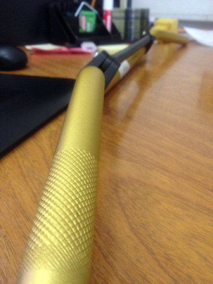

Ваш старый руль перестал вас радовать, и нужно его заменить.

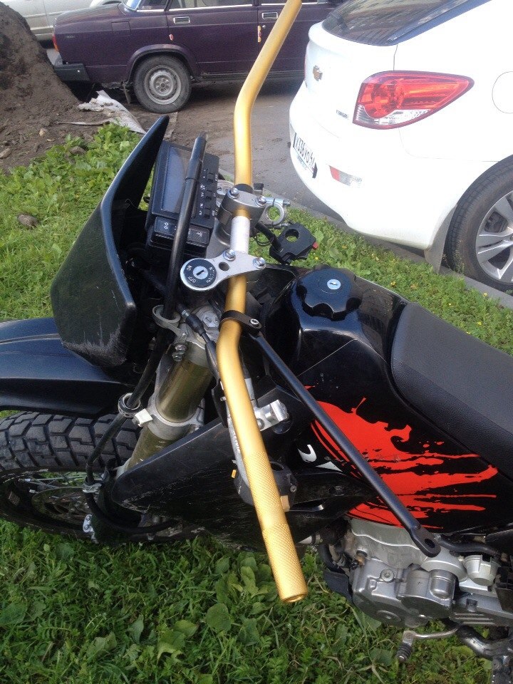

Когда новый руль уже куплен, сравните со старым в плане длины - возможно придется его укоротить (обрезать ножовкой с обоих сторон)
Если всё в порядке можно приступать к снятию старого руля.

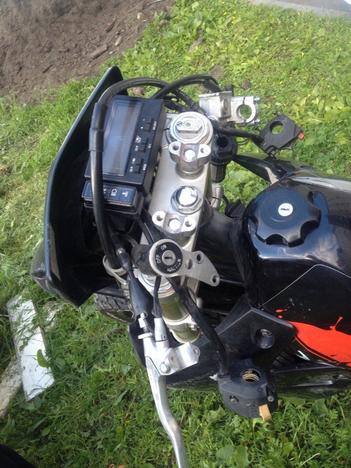

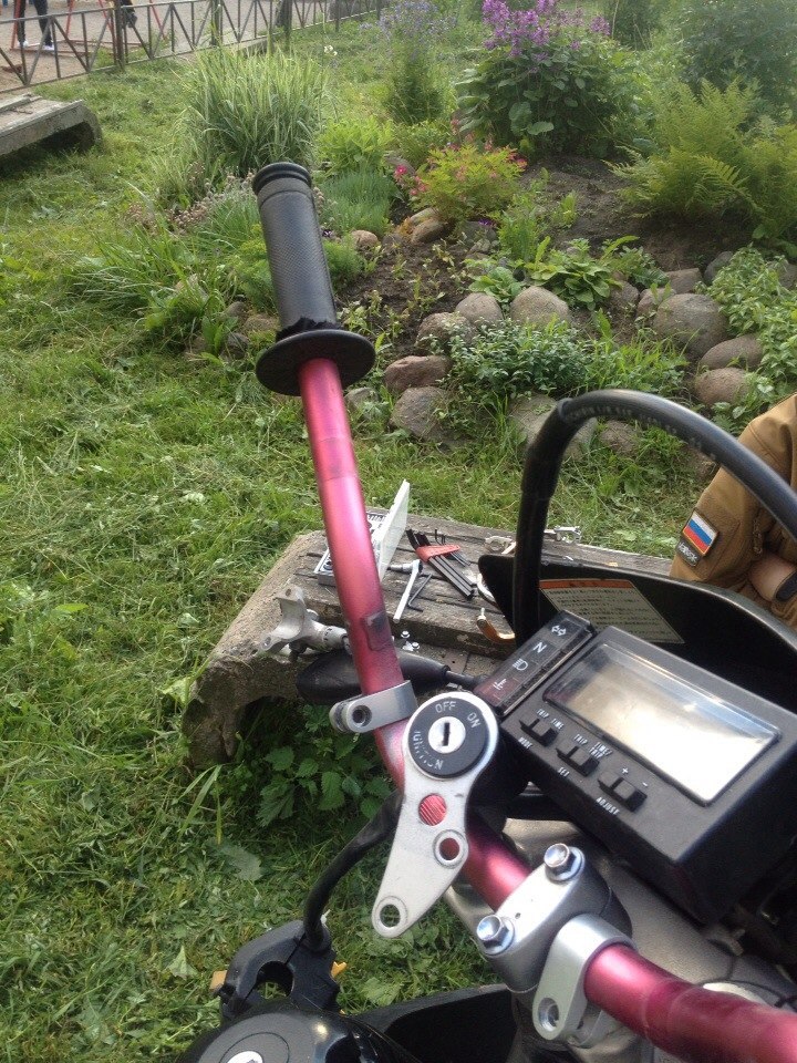

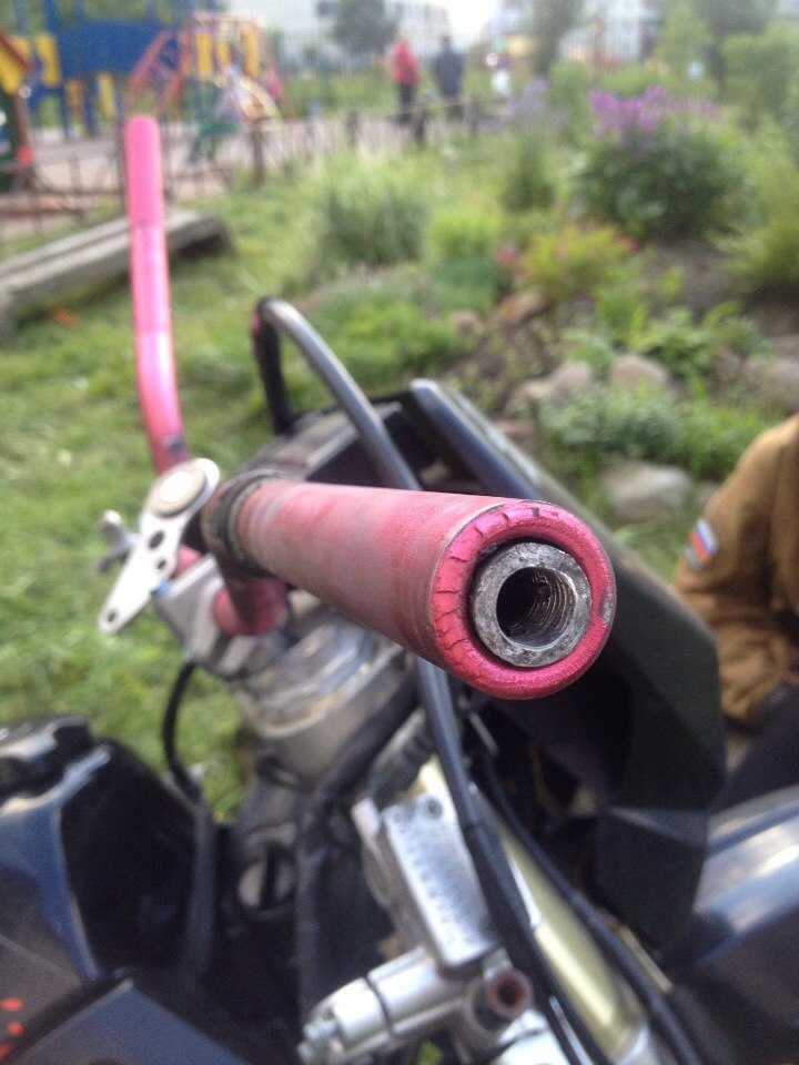

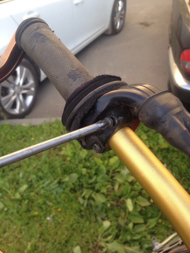

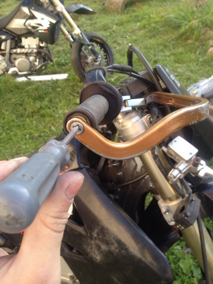

Для этого нужо сначала снять весь навес (пульты, грипсы, защиту рук). Делается это очень просто - у каждого пульта с обратной стороны есть винты. выкручиваете их и снимаете. грипсы просто стягиваются после того как снята торцевая защита рук, если таковая была.
Затем откручивается крепление на траверсе и руль снимается.

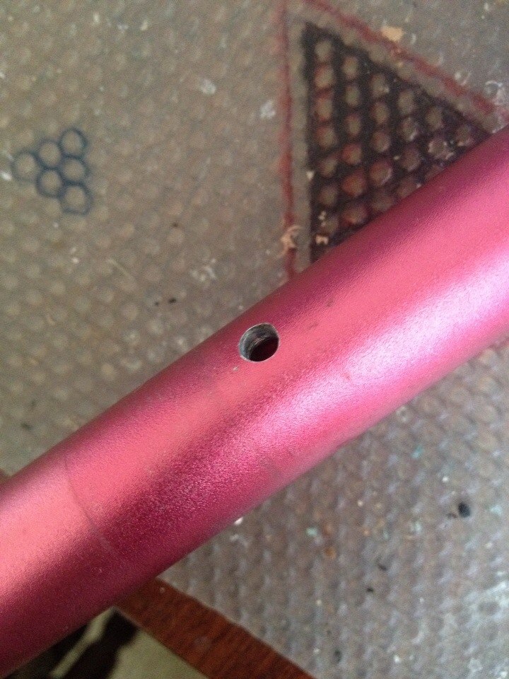

Перед тем как монтировать новый руль, обратите внимание есть ли отверстия для фиксации пультов

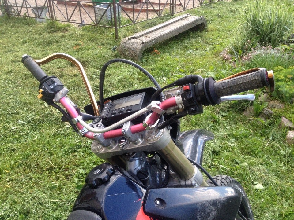

Новый руль монтируется в обратном порядке. Сначала зажимаются крепления на траверсах( не забудьте выровнять руль в правильное положение) Затем натягиваются грипсы, фиксируются пульты, и рычаги тормоза/сцепленияя. В последнюю очередь ставится защита рук и закручивается рейка прочности, затем производится окончательная затяжка всех элементов после регулировки по высоте.

На фото как я понимаю, те самые последствия попадания под фуру?

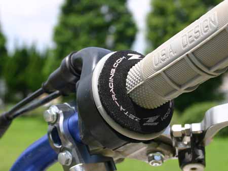

И да, что за поролон у грипсы? Что бы в щель песок с грязью не попадал?
d1antre Дата: Пн, 30.06.2014, 12:11 | Сообщение # 11
Мотоцикл: DR-Z 400 SM 2005
Город: спб
Сообщений: 618
MaxZT, да, последствия падения под фуру.
Это так называемые GRIP DONUTZ
Прикрепления: 8786533.jpg(32Kb)
Ksoras Дата: Пн, 30.06.2014, 15:56 | Сообщение # 12
Мотоцикл: DRZ400sm
Город: 190 МО Королев
Сообщений: 128
Эти штуки чтоб костяшки больших пальцев не тёрлись?
d1antre Дата: Пн, 30.06.2014, 16:06 | Сообщение # 13
Город: спб
Сообщений: 618
Ksoras, как написал один буржуй -
Цитата
Grip doughnuts are for guys that never learned the real way to hold a grip.
Многие про райдеры их не юзают. Они защищают от мозолей итп.
а тот что между ручкой газа для того чтобы грязи меньше попадало
