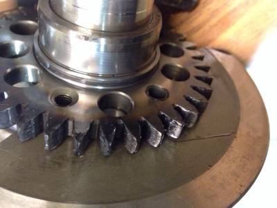

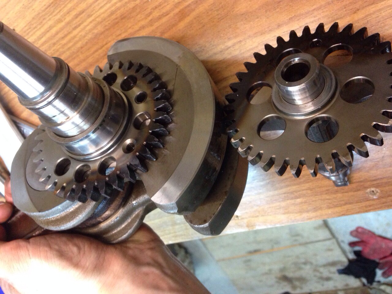

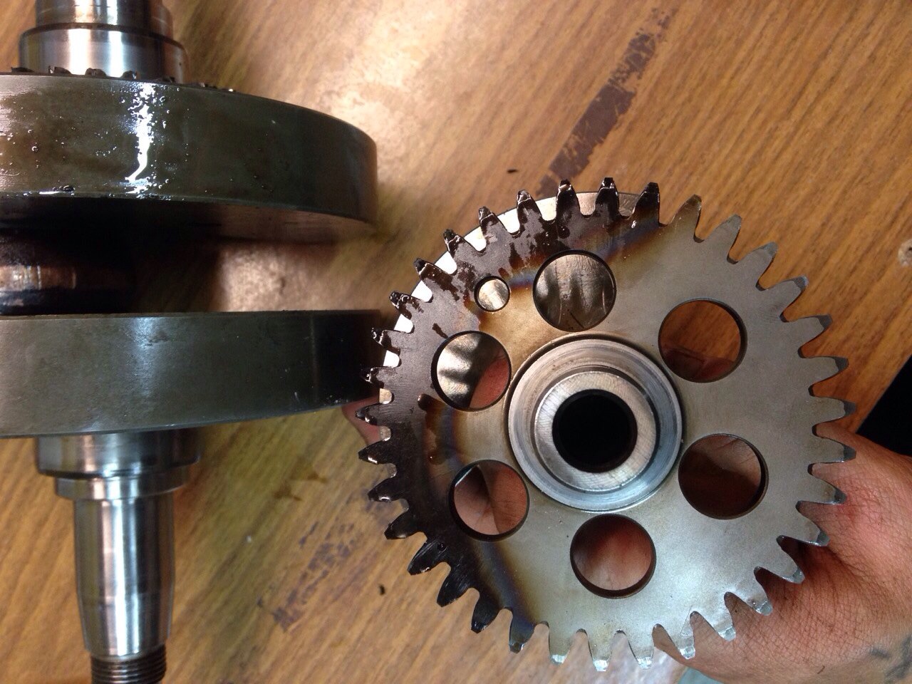

На сцене KTM 690 smc 10 года!!! Появился посторонний звон в моторе, вскрытие показало обломан успокоитель цепи и перегрев двух шестреней устанавливаются причины данного перегрева cry

klr650 Дата: Вт, 19.08.2014, 11:45 | Сообщение # 170
Это нормально . Мотор то пламенный . Мощщный в ктээме . Только заглушил - шестерни перестали вращаться и охлаждаться ветром , тут то сразу от пламени и перегрелелись с одной стороны .   evil
 Тут я ещё гляжу по фронту распространения пламени - костёр то у тебя не везде одинаково горит . С одной стороны сильнее . Косяк  prof

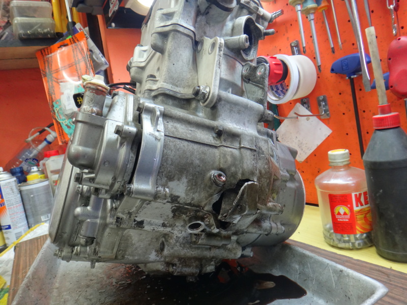

raidermoto Дата: Ср, 03.09.2014, 11:15 | Сообщение # 173
Мотоцикл: ktm690smc/10
Сообщений: 269
Motard410, дрз тоже продай! вдруг такое случится ))))

klr650 Дата: Ср, 03.09.2014, 11:25 | Сообщение # 174
Так . Мои фотки  используете в пиратских целях . Нарушение авторских прав   prof

Pavel86
шестерни одного диаметра и зубя работают постоянно по одному и томуже зубу -- скорее всего попал кусочек чегото задрало один зуб и пошло поехало
klr650 Дата: Чт, 09.10.2014, 00:18 | Сообщение # 178
Да врят ли . Если бы что то попадает под зубья - обычно всё перемалывает и даже ктм с этим бы тоже справился . Там конечно внутри много чудес и вопросов , но шестерни они ещё пока ещё из металла делают и на  вид очень даже качественно .
