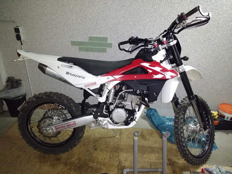

Забрал вот такое чудо. TE310, 2011 года, впрыск Mikuni, тормоза и сцепление Brembo, подвеска Sachs+Marzocchi... электро и кик, пробег 550км, с документами для ДОП.
Сухой вес порядка 107кг с дорожной требухой. Мощность как у 250 кросса, 40лс плюс-минус. 6 скоростей.
Резину менять, передний тормоз прожимается очень сильно, подвеску подстраивать, ставить всякие защиты, снимать лишние детали.
Прикрепления: 2224069.jpg (91.5 Kb)

ershn8d Дата: Пн, 09.05.2016, 13:04 | Сообщение # 21
После применения метода "задирание прикрученной к швабре машинки вверх" стало повнятнее. Не идеально, но ездить можно... или я себя успокаиваю.
Снял поворотники и клаксон, поставил бюджетную защиту радиатора (встало бюджетно, не очень стыкуется с вентилятором), научился снимать бак - с инжектором не так уж это просто, нужно иметь ловкие руки...
Обнаружил 2 абсолютно незатянутых спицы. В общем нужно всё проверять - после 610 это напоминает "Стал встречаться с молоденькой сестричкой своей бывшей. Вроде свежа, но чувствуется одинаковое происхождение и воспитание" smile

ershn8d Дата: Чт, 12.05.2016, 11:57 | Сообщение # 23
Normann, я сейчас болею и не в форме... следующий КК уже через неделю...
Ручку могу дожать практически до руля. На Хонде остаётся 1см и ручка более упругая. Всё остальное, вроде бы, устраивает. Только я не ездил на Хаске вообще, до вчерашнего дня...
Поставил простые и недорогие защиты радиаторов и картера (оригинальную кто-то спёр). Заказал заднюю резину MX52 (таки у меня 52 стоит). Подвеску пока не трогал, а надо бы проверить.
Всегда горит лампа резерва, не работает индикатор нейтрали. Мда. Думаю, лучше туда не лезть.
Вчера экстренно подтянул спицы, заклеил фару скотчем и поехал на трассу. Накатал, думаю, порядка 20км в режиме "прикатка" и "больной на трассе". Первые круги - как корова на льду, заднее колесо вообще не ощущается. Списал на старый заводской "Metzeller 6 Days". Быстро додумался и проверид давление, спустил везде с 2 бар до 1, и стало заметно лучше.
Ну что можно сказать, как первые впечатления супротив CRF250R. Подставка и электростарт - очень приятно. Высоковат (если поехать в эндуро), даже с опущенными перьями. Перёд ощущается тяжёлым, траектория не особо стабильна но рулить тяжелее. Подпрыгивает, тем не менее, в моих руках нормально.
Мотор - с одной стороны передачи очень сближенные, как на кроссе. С другой стороны, мотор "резиновый". Газ резко крутить нет смысла, тяга на низах гораздо больше чем CRF. Летит мимо кто-то на кроссе, газует и передачу переключает, а тут можно просто добавить газ... не знаю, какие звёзды стоят.
Подвеска глотает все мелкие неровности, фактически в спокойном режиме "кантри-кросс" можно проехать гораздо дольше, не выбирать маршрут мимо всяких выбоин и при этом не уставать. Столы там были "длинные", при скорости 50 км-ч целиком не пропрыгиваются. Ход подвески, разумеется, на приземлении большеват - это точно будет проблемой если прыгать далеко - но до этого надо ещё добраться...

ershn8d Дата: Чт, 12.05.2016, 12:41 | Сообщение # 25
Normann, там три индикатора. Один изумрудный на уровень топлива. Другие - хз... в районе лапки КПП торчит какой-то датчик...
100мм от края это стоковый уровень (для Марцоччи), но может быть там Каяба... Перед тюнингом подвески нужно выставить в сток, прикататься и понять что нужно... сейчас самое важное - резину поменять, 9мм шашки на заднем это как-то не очень, 9мм на переднем ещё ничего, но резина то аж 11 года. Мотор что-то цокает сильно, нужно бы клапана проверить. И нужно защитить раму обязательно от ног...
Да, вопрос. Или два... Вот снял я поворотники, клаксон. Хочу снять и фару с стопарём. Как правильно герметизировать все оставшиеся открытыми разъёмы?
Normann Дата: Чт, 12.05.2016, 12:50 | Сообщение # 26
Главный эндурист Валдая
Город: Валдай, Одинцово
Сообщений: 208
Три светодиода: жёлтый - резерв топлива, синий - дальний свет, зелёный - поворотники. Индикации нейтрали нет.
Вилка у тебя не Марзоччи в стоке должна быть, а Каяба 48мм, как и у меня, с открытым картриджем. Заводской уровень масла в пере 110-115мм. На практике, лучше поднять до 100мм или даже 90мм (при очень активной езде и тяжёлом райдере, если пружины не менять). Вилка становится более энергоёмкой и стойкой к пробою. У меня залито масло WP 5W. Работает просто идеально, не сравнить со стоковым маслом. Больше чем на 70% вилку даже не прожимаю никогда. И это при том, что ещё есть запас по регулировкам в хард, стоковым пружинам и моему весу в 76кг.
ershn8d Дата: Чт, 12.05.2016, 13:44 | Сообщение # 27
Normann, понял. Буду пробовать, когда "выйду из лимитов".
Простой вопрос - в ступицах пространство между сальником и подшипником набито смазкой. Не видел такого раньше. Это такой эндурный подход или убрать лишнее нафиг?
Normann Дата: Чт, 12.05.2016, 14:02 | Сообщение # 28
Сообщений: 208
Я забиваю всё свободное пространство смазкой. Так меньше шансов воде попасть на голый металл, да и грязь проникает меньше.
ershn8d Дата: Чт, 12.05.2016, 14:47 | Сообщение # 29
Normann, CRFу моему уже 8 лет, никакой ржавчины. С Хаской то же самое. Смазывал всегда только ось. Но я по лужам то практически не езжу и давление на мойках не очень большое.
Normann Дата: Чт, 12.05.2016, 15:00 | Сообщение # 30
Сообщений: 208
Мажь, не жалей, водостойкой смазкой! Хуже не будет, особенно если нужно будет в говнах зарыться.
Когда сальники ступиц постепенно стираются о спейсеры, то грязная вода попадает внутрь гарантированно, в момент охлаждения ступицы (в ручей-реку или в болото заедешь и т.д.) Да и когда моешь, то вода может попасть ненароком. Если смазка не чёрная изначально по цвету, например как зелёный Castrol LMX, то хорошо видно где она стареет в первую очередь, цвет меняется. То же самое и с прогрессией - амортом. Забивать смазкой стоит тщательно. Я несколько раз видел у друзей наглухо сгнившие подшипники и рассыпавшиеся обоймы с иголками, например в нижнем кулаке аморта. Не знаю как у вас на 250-310, а на 449-511 внутрь вставляется закалённая втулка. Если она начинает корродировать раковинами, то появляется сильный люфт. Отдельно эта хреновина по каталогу не продаётся. Придётся делать самому с термообработкой. Я в запас сделал себе пару таких втулок, т.к. родная имеет уже раковины, не уследил в первый год пользования.
