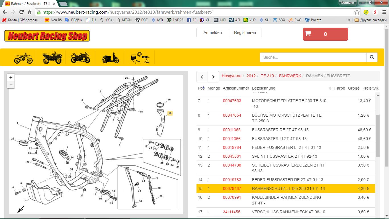

А так, снизу поставь штатную пластиковую защиту картера. Она вполне неплохо защищает от камней и прочего. Также посмотри в новом партс каталоге от 2012г и далее на предмет боковых пластиковых накладок в районе подножек. Это решает все твои проблемы с потёртостями. Нигде не будет обдираться, разве что шкурку сиденья иногда менять. Штатная также довольно неплоха. Очень шершавая, зад не скользит при ускорении, не съезжает. (Мыть правда тоскливо её, когда грязью забивается, хрен вычистишь за один раз)
П.С. На пробег по одометру не смотри всё же. Вытащил магнитик из тормозного диска и катаешься без всякого пробега до продажи, а часики-то тикают, моторчик жужжит. Люди ведь разные бывают, не все честные.
Добавлено (13.05.2016, 21:25)
Боковая накладка на раму стоит 4,3Е (8000h3435)
Защита картера 13,4Е (8000h1491)
плюс крепёж по мелочам. По-моему недорого в итоге плата за красоту! smile

Крышки мотора я за 20км испачкал больше чем за все время... так что с пробегом все норм, судя по дискам колодкам итп.
Там уже стоят эти накладки. Я заклеил раму выше, их недостаточно.
Защиту картера кто то спер - я уже поставил люминиевую от 24mx и защиту радиаторов от них же. Не дорого, но цена соответствует качеству...
