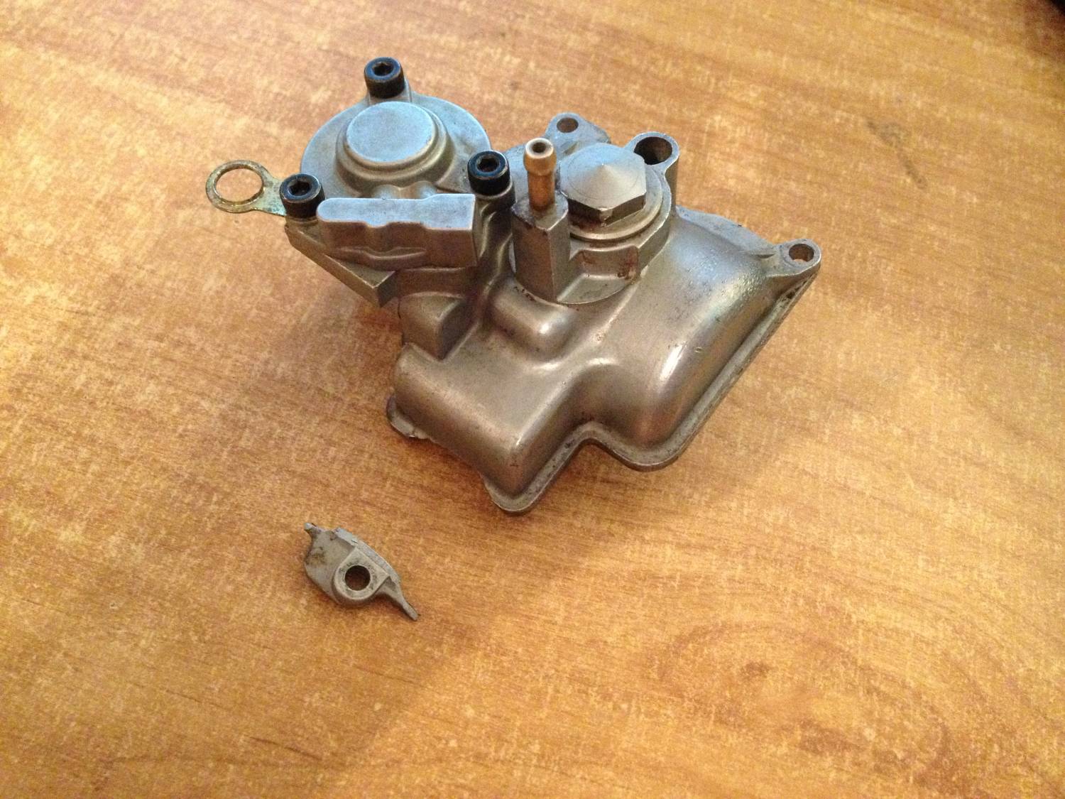

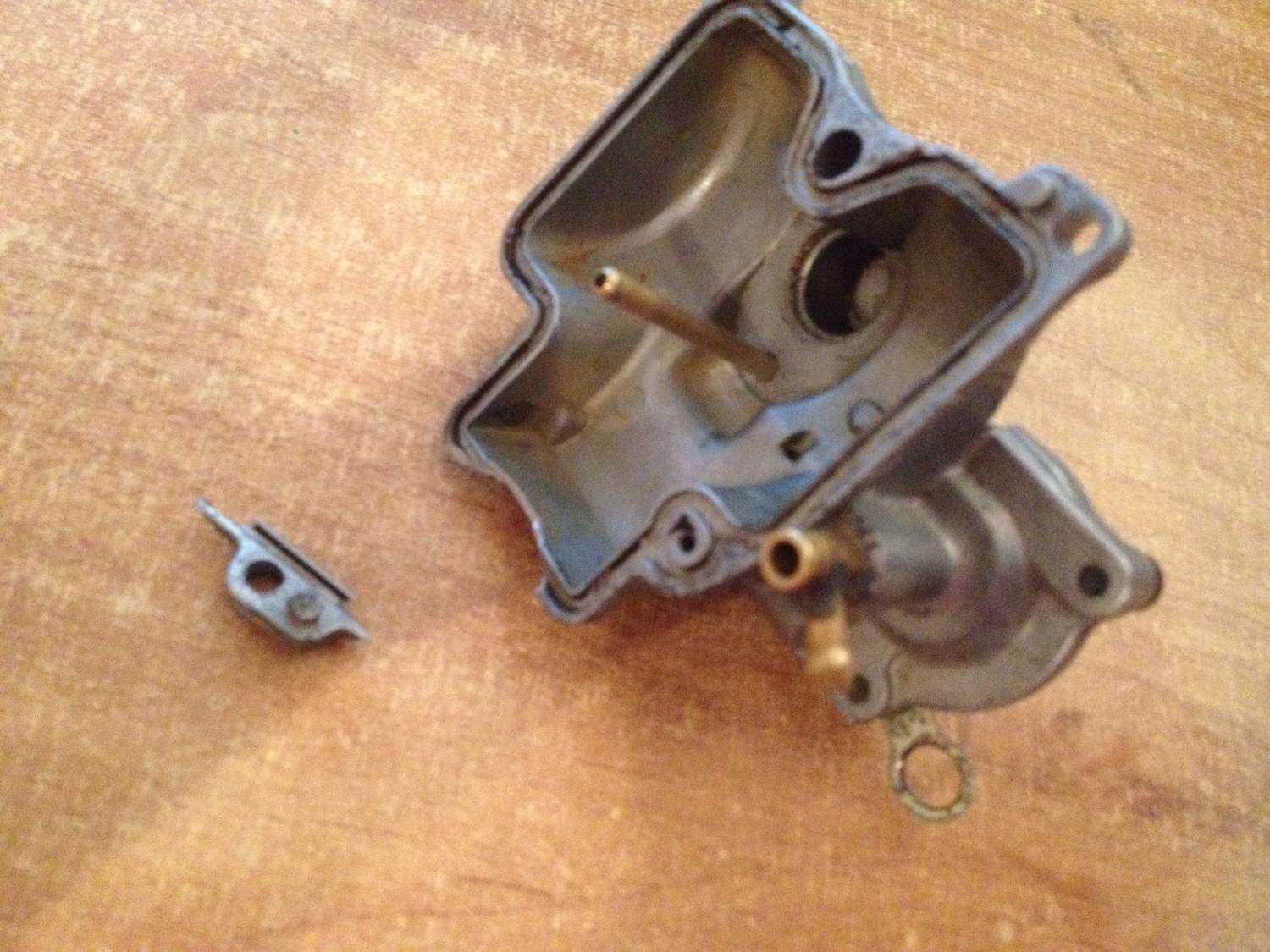

Вскрывали клапанную крышку, зазоры клапанов в допуске, на счет цепи, у натяжителя ещё в запасе 4 шелчка до полного выхода, метки на валах при выставлении мертвой точки немного уходят от плоскости головки, это все следствие подрастянности цепи. Еще только ,что  случилась беда !
Вот фото

Клеешь чем-нибудь бензостойким и заказываешь новую крышку, пока идет-гоняешь на этой
Только в обычных каталогах запчастей скорей всего ее не будет  wink
Называется деталь Keihin FCR Float Bowls номер кейхиновский вроде как 1050-886-2100.
Не покупал там но найти можно все sudco.com
Indzagi Дата: Чт, 17.04.2014, 18:18 | Сообщение # 45
Мотоцикл: Kawasaki KLX400 E
Сообщений: 51
Репутация: -2 ±
Я нашел, только стоит  она 100 $+20 доставка и ждать незнамо сколько, сегодня заварил старую, завтра буду ставить через паранитовую прокладку, потому что канавку под родную испортили, можно ещё герметика добавить? И какого если можно?
