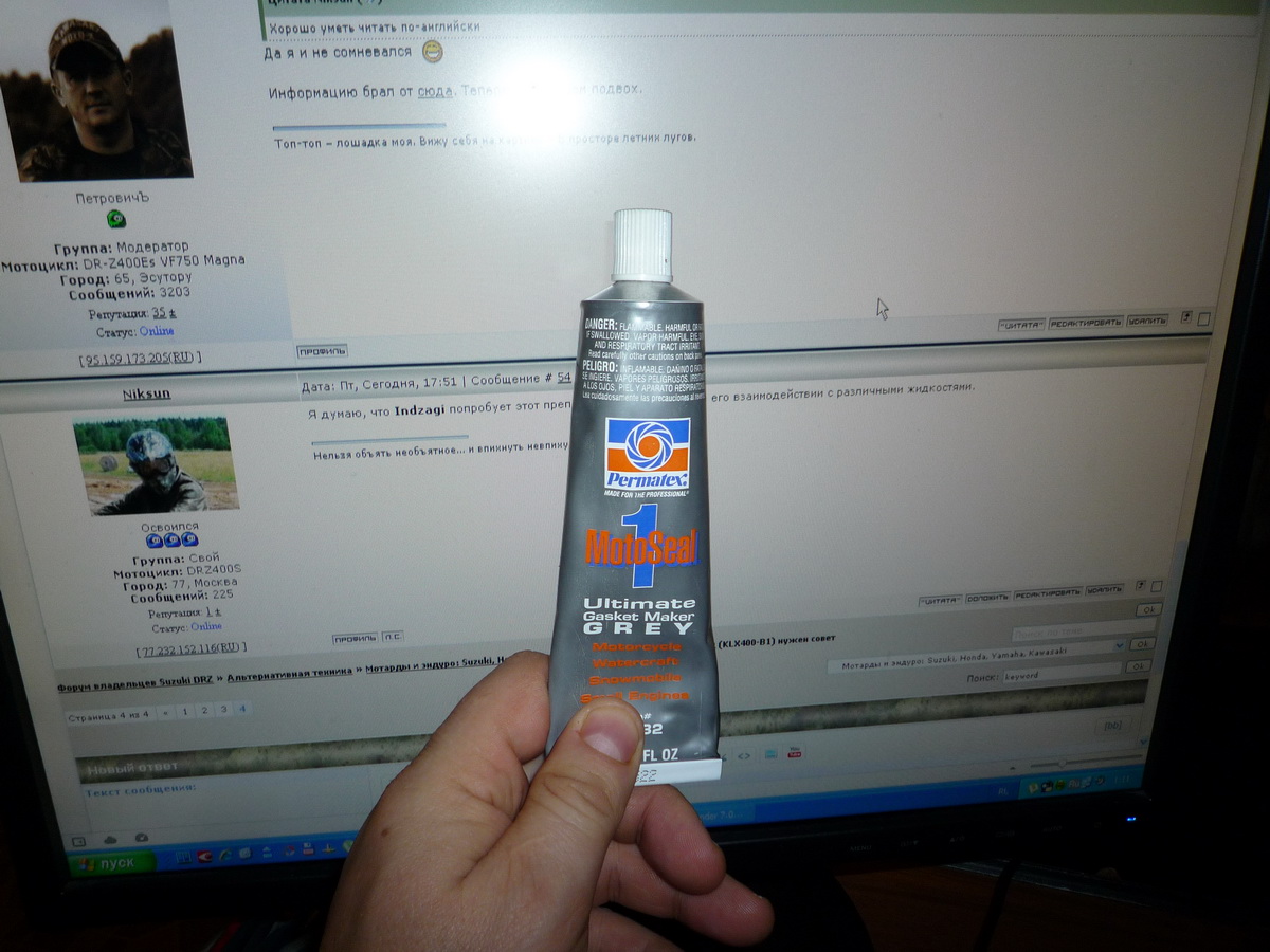

She Дата: Пт, 18.04.2014, 07:48 | Сообщение # 51
Цитата Niksun ()
http://www.permatex.ru/products/detail.php?SECTION_ID=287 Можно попробовать формирователь прокладок.
У меня есть такой, но еще не пробовал, но в характеристиках написано:
Устойчивость к Химикатам/Растворителям:
Продукт сохраняет эффективность при взаимодействии с техническими автомобильными жидкостями, в т.ч. с моторными маслами, жидкостями системы трансмиссии, спиртовыми и антифризными растворами. Внимание: Не рекомендуется использовать в запчастях, взаимодействующих с бензином
Цитата Niksun ()
http://www.abro.ru/product....jj-abro Может вот такой найдешь
Сомневаюсь. То, что по русски написано, не подтверждается надписью на тюбике. И в реальности не факт, что не раскиснет.

She Дата: Пт, 18.04.2014, 16:23 | Сообщение # 53
Цитата Niksun ()
Хорошо уметь читать по-английски
Да я и не сомневался  biggrin
Информацию брал от сюда. Теперь знаю в чем подвох.

She Дата: Пт, 18.04.2014, 18:13 | Сообщение # 55
Цитата Niksun ()
Я думаю, что Indzagi попробует этот препарат и нам расскажет о его взаимодействии с различными жидкостями.
Тест уже пошел. smile Цвет  как и написано серый, консистенция довольно жидкая.
Намазана тестовая полоска для дальнейшего издевательства.
