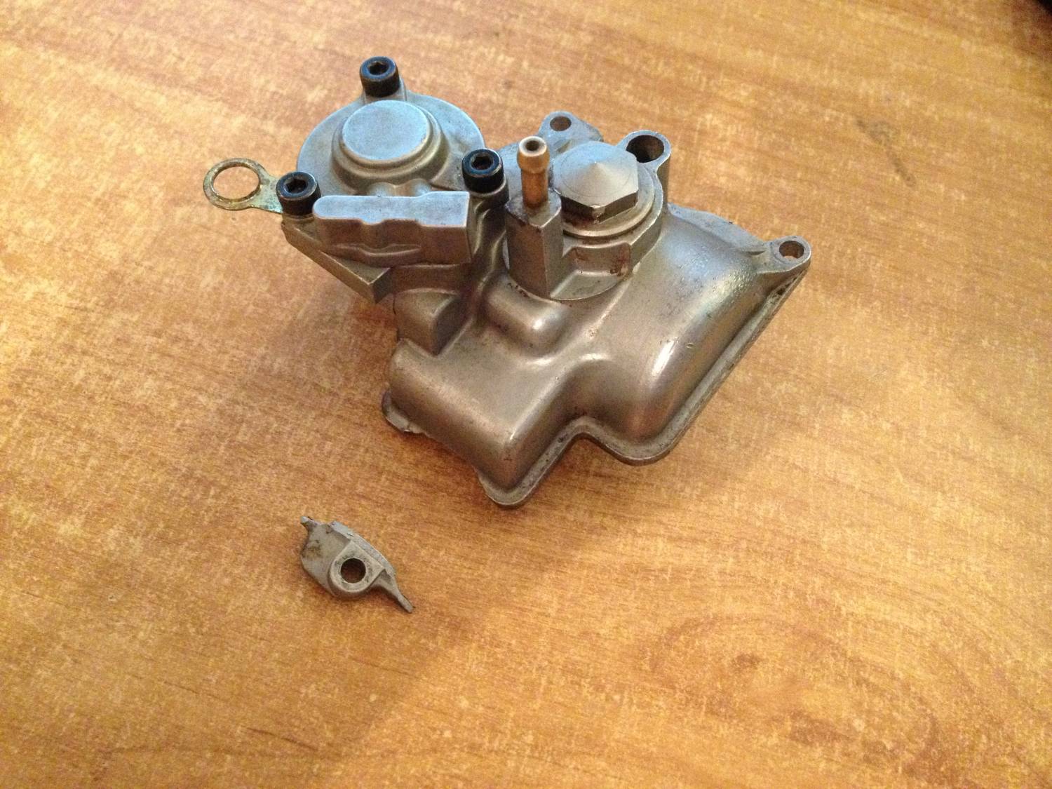

У меня вопрос,, карб KEIHIN FCR 39  наклонный, вот моя крышка поплавковой камеры
вопрос подойдет мне вот такая http://www.jetsrus.com/individual_parts/021_258_su.html ????
 Там она если кто не заметит, без сливной трубочки, вот что меня смущает!

She Дата: Пт, 02.05.2014, 14:14 | Сообщение # 67
Да не смущайся, не голый на площади. Трубки ставятся легко, внутренняя пластиковая, с наружи или пластик или метал путем подбора из того что есть. Высоту внутренней ты можешь и сам померить.

She, Так на ней даже отверстия нет под нее?! Присмотрись повнимательней.
Konst81, У него тоже эта крышка без сливной трубки.
Я тут подумал, а может она и нафиг не нужна тогда, если есть крышки с ней и и без нее?? Эта трубка от перелива же, как я понял?

She Дата: Пт, 02.05.2014, 18:04 | Сообщение # 69
Indzagi, наверно все таки не подойдет, расстояние между отверстием регулятора качества и пробкой сливной у нас маленькое почти рядом а там оно в другом месте.

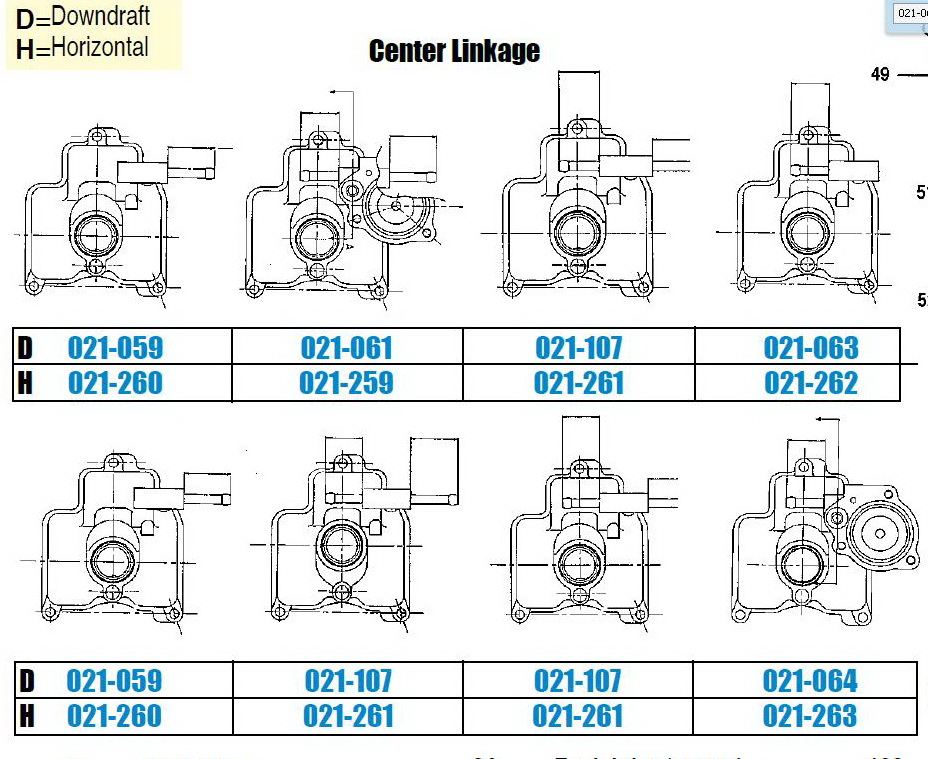

Наш вариант или 1050-865-2100 021-061 или  1050-862-2100 021-064
а трубки перелива вроде как есть, смотрят в бок в 061 точно есть.

Все дело в том что наш карбюратор делался под конкретную модель, с Японии мне ответили что такой карбюратор для японского рынка не выпускался, хотя там вроде как есть подразделение кейхин.

Приварил я это ушко обратно аргоном, проточил канавку под прокладку+ пару часов работы напильником, затем купил клей БФ-2 (бензостойкий), сделал подложку из него под прокладку, чтобы сделать запас высоты и скрасть неровности плоскости крышки. Прикрутил и Вуаля, все работает  smok
