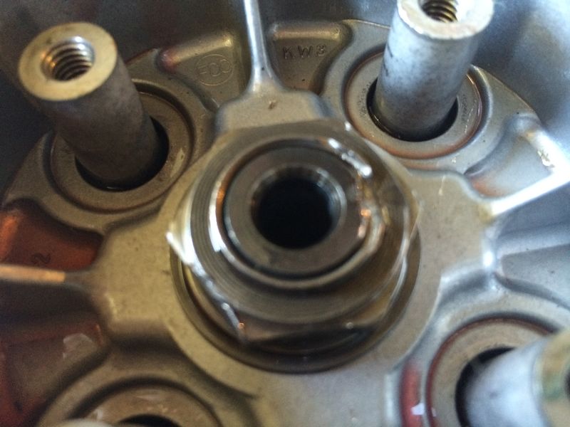

Каким образом эту гайку открутить? что то не получается, сидит мёртво....

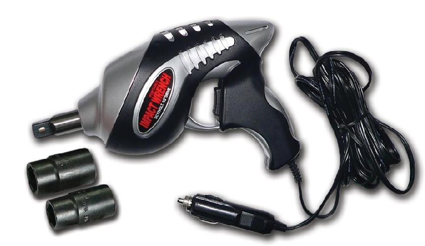

Я рычаг тебе в помощь, я откручиваю гайковертом брал такой в шинтопе на пуркаева хотя гайковертом не рекомендуют..
