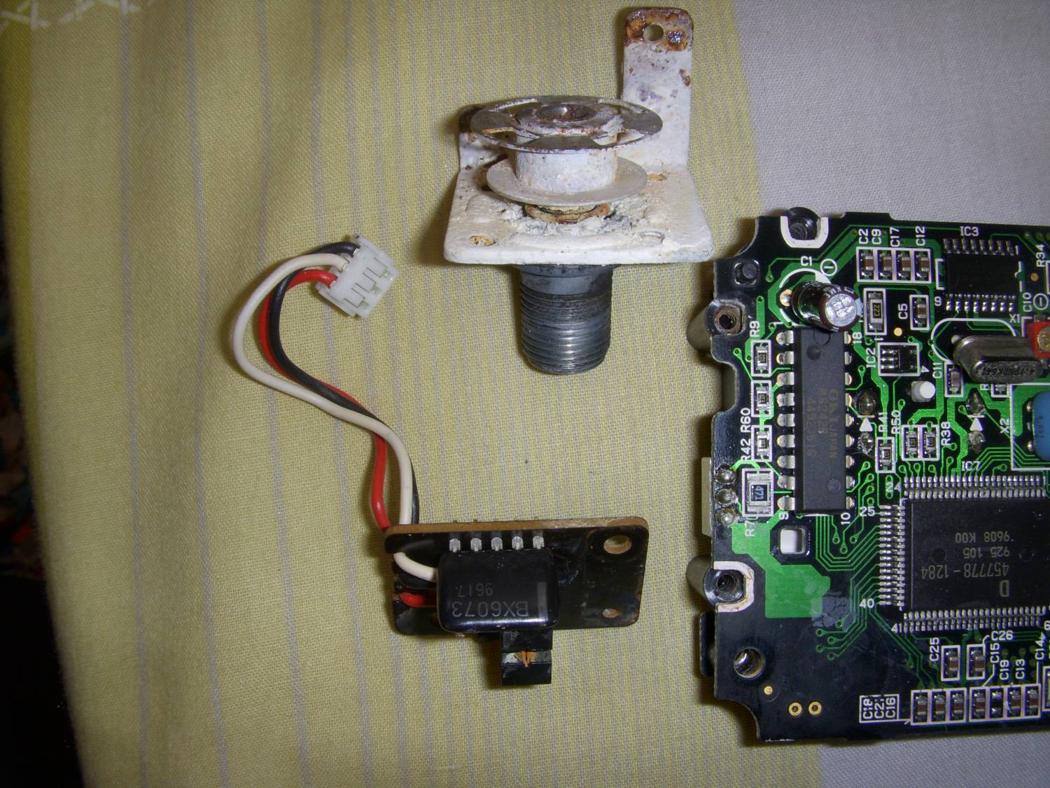

Столкнулся с проблемкой следующего характера: не работает спидометр ( трос и редуктор в поряде, трос откручивал - вращается без помех и дёрганий), каждый раз при выключении зажигания сбрасываются часы, пробег застыл на отметке 9871 км. Суза джеб 250 98 г. Мастера грешат на болячку от долгого простоя мота, типа в приборке надо менять потроха, залило и т.д. Приборку разобрал - вода имела место быть внутри. Кто сталкивался и какие пути решения????

Точно!! Вот фоты. Видно, что вода присутствовала именно в АЦП... Как его можно проверить?

1. Вычистить всё на фотопрерывателе (тот, который типо ацп) от окислов растворителем или спиртом, высушить, предварительно сняв пластиковую шторку
2. Подключить к приборке, запитать приборку, замерить напряжение между черным и красным проводами (должно быть +5В)
3. сам прерыватель можно проверить, замеряя напряжение между черным и белым проводами и вращая диск с окнами. при перекрытии фотопрерывателя не должно быть напряжения, при открытии - +5V (ну, примерно)
4. Почистить диск и его крепление без применения грубой силы

demonizer Дата: Сб, 06.09.2014, 10:31 | Сообщение # 8
У тебя там ржавчина в окне прерывателя, ею залепило глаз и он стал мутным, как у алкаша, соответственно, нихрена не видит.
обязательно промыть вот эти места:
ТОлько не налей растворителя на сам дисплей, лучше его вообще открутить на время процедур!!!

По этому вопросу смотри внимательно красный провод и дорожку от него, возможно он сгнил

будет. сними шторку, всё вымой, проверь красный провод, собирай и катайся

чтобы снять шторку - нужно срезать черные кружки на обратной стороне лезвием, потом аккуратно каплей суперклея зафиксировать

И это, если будешь мыть спиртом, можно шторку не снимать

Ситуация следующая.... Подключил в разобранном виде, замерил токи - всё присутствует. Между черным и красным 5 В, между черным и белым в разрыве тоже 5 В, без разрыва 0... Но значение на приборке при вращении не меняется... sad
demonizer Дата: Сб, 06.09.2014, 11:09 | Сообщение # 15
крутил медленно или быстро?
Добавлено (06.09.2014, 11:09)
Все вымой и попробуй еще раз
