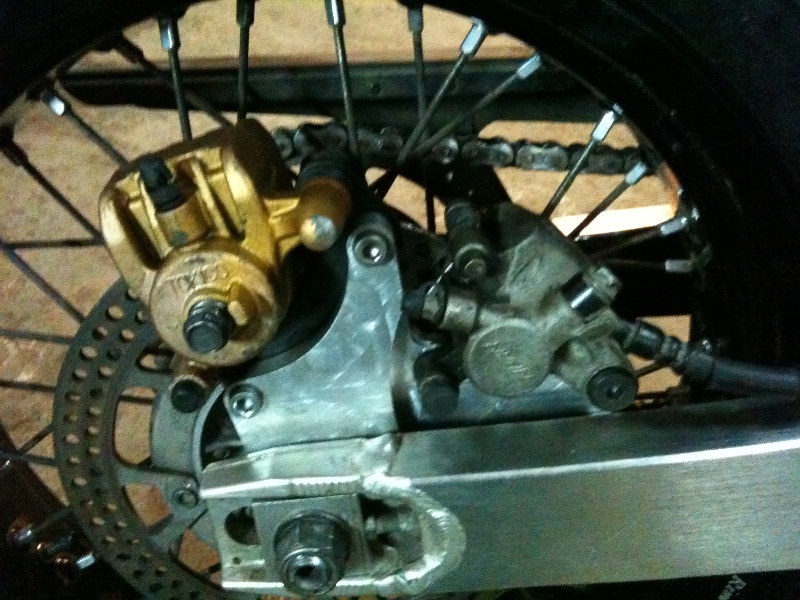

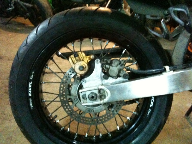

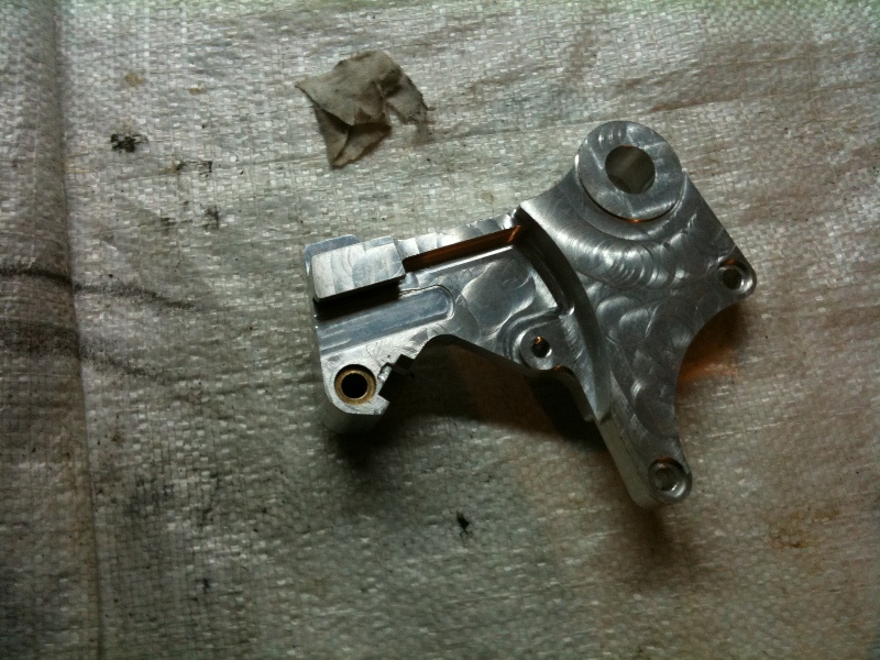

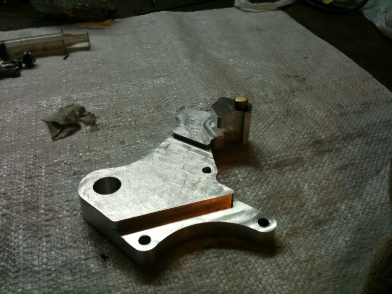

Установил переходник на два суппорта на ДРЗ. Вот:

klr650 Дата: Вт, 22.03.2011, 00:18 | Сообщение # 257
xazret, Чего то я пропустил . А для чего второй - что бы руками тормозить ?
xazret Дата: Вт, 22.03.2011, 00:39 | Сообщение # 258
Мотоцикл: DRZ 400S
Сообщений: 216
При езде не «заднем» самое главное контролировать задний тормоз. Соответственно очень приятно его контролировать не только ногой, но и рукой. Для этой цели на левую ручку (под ручкой сцепления) ставят тормозную машинку (говорят лучше всего подходит Магура). Далее есть два варианта: либо замыкать магистраль на задний тормозной цилиндр, либо ставить переходник под два суппорта. Второе соответственно сложнее, дороже, но лучше.
