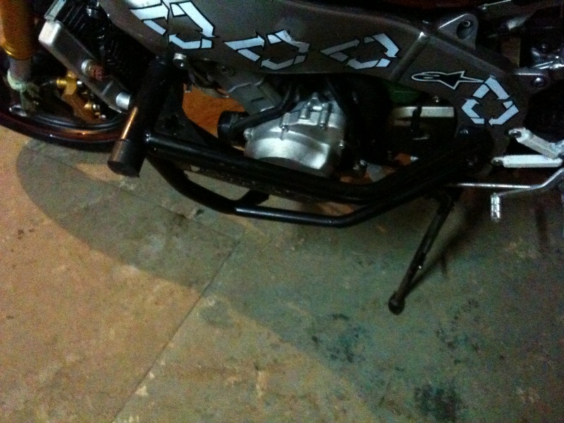

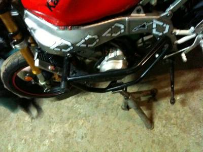

n1ckos,
Quote (xazret)
Правильная клетка должна быть с основным прямым упором в раму где ухо двигателя, на конце которого установлен слайдер для амортизации, а остальные точки крепления лишь для дальнейшего распределения удара.
Походу я был не совсем прав. Так как неправильно понимал работу «удачной клетки». Сегодня повалял по гаражу мот друга с удачной Белорусской клеткой. Оказывается, основной удар происходит не в слайдер в в боковую трубку, которая распределяет удар по точкам крепления клетки, а слайдер восновном от переворота. Как то так smile
Фотки не очень
Прикрепления: 2465125.jpg (209.6 Kb) · 9074310.jpg (213.1 Kb) · 8098230.jpg (210.4 Kb)

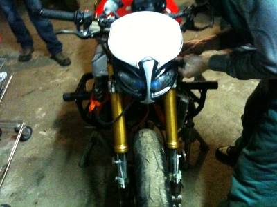

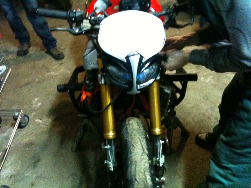

xazret Дата: Вт, 29.03.2011, 13:16 | Сообщение # 273
Мотоцикл: DRZ 400S
Сообщений: 216
Еще пару фоток smile
Прикрепления: 2847075.jpg (210.5 Kb) · 6136705.jpg (220.2 Kb)
