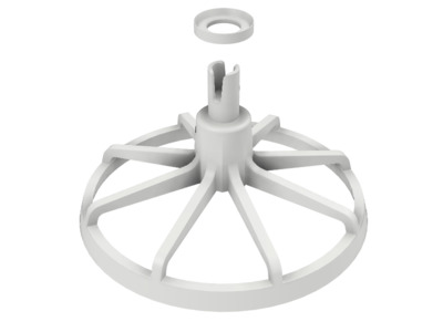

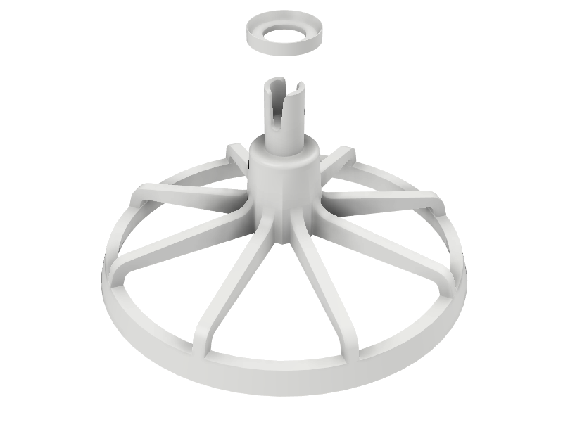

После продолжительного использования "нулевика", обнаружил, что потерял стоковый каркас для обычного поролонового фильтра. Решил его напечатать на 3D-принтере.
Для "сборки" понадобится цианакрилатный клей (например, Loctite 401), при желании: наждачная бумага, для мотирования склеивающихся плоскостей (для лучшей адгезии) и ацетон для обезжиривания. Напечатайте "LEG.stl" в кол-ве восьми (8) штук. Я печатал PETG пластиком и с заполнением не более 20%.
