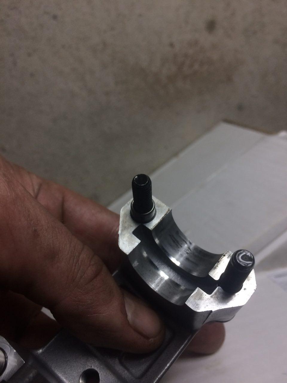

короче пока меня не перевели из новичков в мастера ну или как тут)(ну или перенесут в отдельную) отпишусь в этой теме, ибо вскрывал все ради познаний природы стуков и звуков:
суть в том что он работает четко без посторонних звуков, ровно во всем диапазоне оборотов на нейтрали, НО! под нагрузкой он реально превращается в отбойный молоток на 3-4 тыр. об. 4т.об.+ дальше вибрации и стук стихают но не особо..
немного разобрал->цепь натянута(на предпоследнем щелчке, да и сидит качественно),  малый задир на постели распредвала выпускного который у выхлопа(стоят в них плотно без вертикальных люфтов), потерт цилиндр +1 задирчик, потерта юбка поршня с двух сторон, поршень в цилиндре пошатывается, но тяжело, палец тоже не в лучшем состоянии, шатун право лево шатается вверх вниз нет, но из картера что-то слышится при движении вверх низ...
вопросы: ну в теории что вообще посоветуете? на сколько влетел? куда обратиться по ремонту? заказывать запчасти и докатывать "это" или заказывать запы и делать не добивая мотор до предела?
