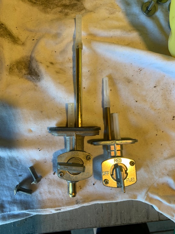

Тюнинг 24. Краник топливный.
0,25 т.р. новый.
Вес мало гр.
Не нравился мне изгиб топливного шланга от бака к карбюратору.
Решил заменить. Заказал на Али: Ссылка. Сравнил со штатным. Отличия есть конечно, но не принципиальные за исключением длины трубки резервного канала.Она примерно в 2 раза короче. Но, с учетом того, что бак от Clarke обладает бОльшими ушами чем штатный и в правом "ухе" как правило плещется еще 0,5 - 0,6 литров запасу решил ставить.
Результатом доволен.
Попутно поменял давно полученные с Али (Ссылка) прокладки топливного штуцера карбюратора.
с новыми резинками запихал штуцер в карбюратор с трудом и со смазкой )
А я наоборот, себе шланг длиннее поставил, с запасом. Для удобства слива бензина из бака в тару smile В пластиковую бутылку на заправке не нальешь. А так подъезжаю к АЗС, сначала сливаю бенз в пару полторашек про запас, а потом уже добиваю бак до полного. В мотопоходе без запаса никак smile Да и кому-нибудь обсохшему удобнее сливать бенз из своего бака

MaxZTСсылка
Rijiitip, буду решать вопрос с обсыханием и дальше (сейчас поменян бак) Думаю поставлю багажник от Евгена с канистрой.
у нас до сих пор всем пофигу) вчера только наливал
Rijiitip Дата: Вт, 11.08.2020, 08:36 | Сообщение # 112
Ahenobarbus вернулась
Город: 25 RUS г. Владивосток
Сообщений: 672
Я не о запрете заправки бенза в пластиковую тару, у нас с этим через раз. Я о том, что с заправочного пистолета неудобно заливать в горлышко полторашки или двухлитровой бутылки :))) А так шланг снял, в бутылку засунул, кран открыл и жди пока наполниться. Периодически приходиться обсохших на трассе подобный способом выручать. Или себе набирать, когда канистры 5 л в запас мало
