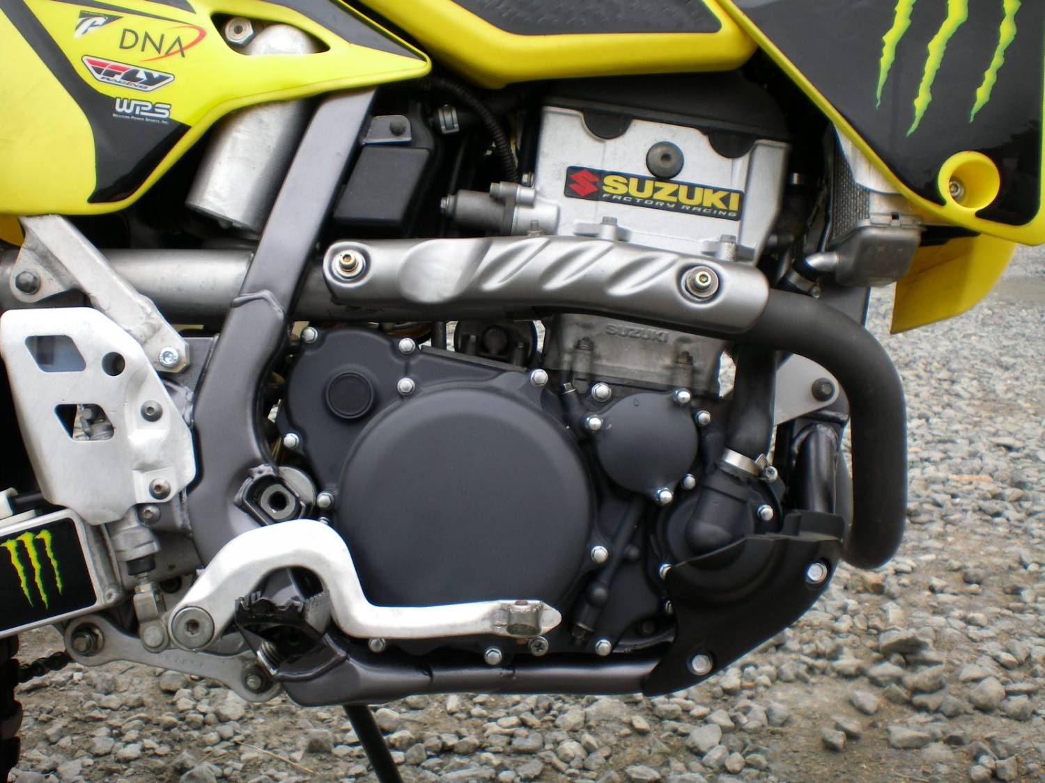

She Дата: Пн, 20.02.2012, 10:27 | Сообщение # 138
Кто ее эту раму знает, такое ощущение что на новую раму все поставили. Причем хомуты крепящие проводку все на месте как надо под корешок отрезанны, все болты затянуты ничего не открутилось. Если и красили то я представляю какая это работа. Выхлопная труба если и крашенна у меня, то я так не могу, раковин и пылинок под краской нет не облупилась не выгорела. По осмотру пришел к выводу что или новая или совсем недавно ставили. У меня был косячек и то мелкий по подвеске. Видно обслуживали и поставили другой подшипник корявенько. Про это писалось.
Предпроджка сделанна очень качественно. В японии так не делают это 100%, дорого выйдет.
Кстати когда отмывают "химией" цепь с белым налетом.
А крышки похоже новые, я свои смотрел если перекрашивать то гиморно каждую царапину вывести загрунтовать.... по цвету очень незначительно отличаются от остального.
Прикрепления: 2766998.jpg (190.5 Kb)
