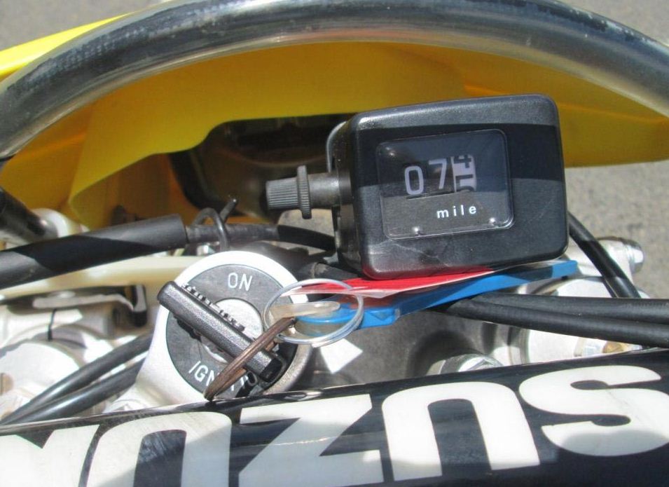

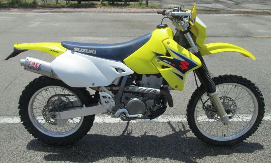

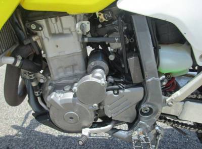

Приветствую всех счастливых обладателей семейства ДРЗ 400!!! Нужна помощь специалистов по ДРЗ 400 Е, выручайте!!!
Выкатал свою ХР250 2003 г/в  - стал вапше неинтересен! Мне 40 лет, рост 177, вес "сухой в трусах" 83 кг, опыт езды на мотиках эндурный есть!  В общем пришел кармой и душей к покупке ДРЗ 400, но только Е именно 48-49 л.с и 119 кг веса - больше не поднять мне и рулится тяжело - пробовал!
Так вот: Уже почти купил, бумаги только подписать осталось, но сомнения меня терзают:
1) Данный ДРЗ 400Е продается в америке 2007 г.в. в отл состоянии 7 из 10 оценок. Все как положено: подрамника нет, фара маленькая, бензобак пластиковый, вместо приборки - жалкий счетчик миль, вроде все как и должно быть, но... Чет сомневаюсь я... Вроде как и не Е-шка она!
Сомнения: Карбюратор - не похож на КЕЙХЕН, чета топливного ускорителя там не видно(микуни с виду), на головке блока - заглушка декомпрессора на фото видна, должна она на Ешке со степенью сжатия 12:1 быть или нет?)??? Мот 2007 года - продавцы заявляют, что данный мотоцикл ДРЗ - Е!!! Что скажете??? В нем сколько лошадок то будет? 40 или 48 ???

kenguru Дата: Сб, 19.07.2014, 12:30 | Сообщение # 154
Мотоцикл: F
Город: Sevastopol
Сообщений: 235
да,это типо Е,но карб микуни,и л.с. будет как у обычной S,калифорнийская короче..версия такая
ускорительный на кейхене не увидишь,он с другой стороны находится и за пластиком,да и карбы легко отлечить,кейхен будет косым.
2000-2006 DRZ400E (49 State model) – Keihin FCR39 Carb
2000-2003 DRZ400K - Keihin FCR39 Carb
2004 and newer DRZ400E (CA model), DRZ400S, SRZ400SM - Mikuni BSR36 CV Carb
CA- калифорнийская,версия внешне как злая Е,но с регламентом S, степень сжатия 11.3:1 , с обычными распредвалами,и т.д и тп,и 40 л.с.
и Е в правильном формате выпускались по 2006й год
Сообщение отредактировал kenguru - Сб, 19.07.2014, 12:33
She Дата: Сб, 19.07.2014, 13:57 | Сообщение # 155
Maks-maiak, это серая лошадка и не известно что хозяин с ним, в плане улучшения делал кроме выхлопа. Ну а так по двигателю это практически S. Если берешь не очень дорого и с доками то переделать в полносильную будет не очень сложно. Прокладка валы карбюратор МХ и мозх. Вроде все.

Вот и я вроде так думаю, но смущает заглушка декомпрессора в головке блока - у обычных S - версий ее нет совсем, ни у каких годов, а у этого мота есть! Может головка блока все же с "правильными распредвалами", просто карбом МИКУНИ мот придушен??? Вторая надежда на правильную головку - это винкод данного мотоцикла, калифорнийский ДРЗ имеет аббревиатуру в винкоде E33, что и означает Калифорнию, а у меня винкод имеет формат JS1DK44A07210**** ??? Может кто поможет с ним разобраться? Сам - туплю че то... Никак по схеме винкодов не могу понять ничего...
Цена нормальная и доки все в порядке с ПТС, но на КЕЙХЕН карбюратор я еще согласен, а головку блока ковырять, так нафиг... я не готов пока к таким трудоденежным затратам!
