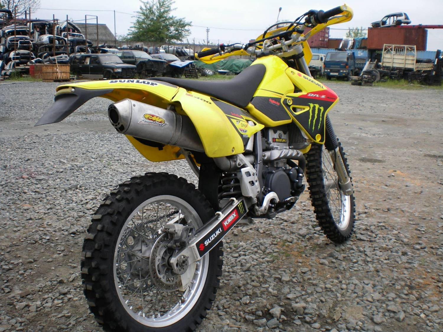

Вот Ешка сзади видно что полозья сиденья под крыло не идут и стоп светодиодный

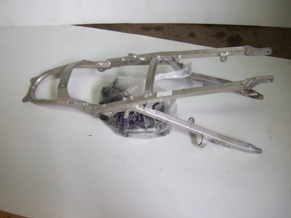

для багажника и пассажира надо вот это

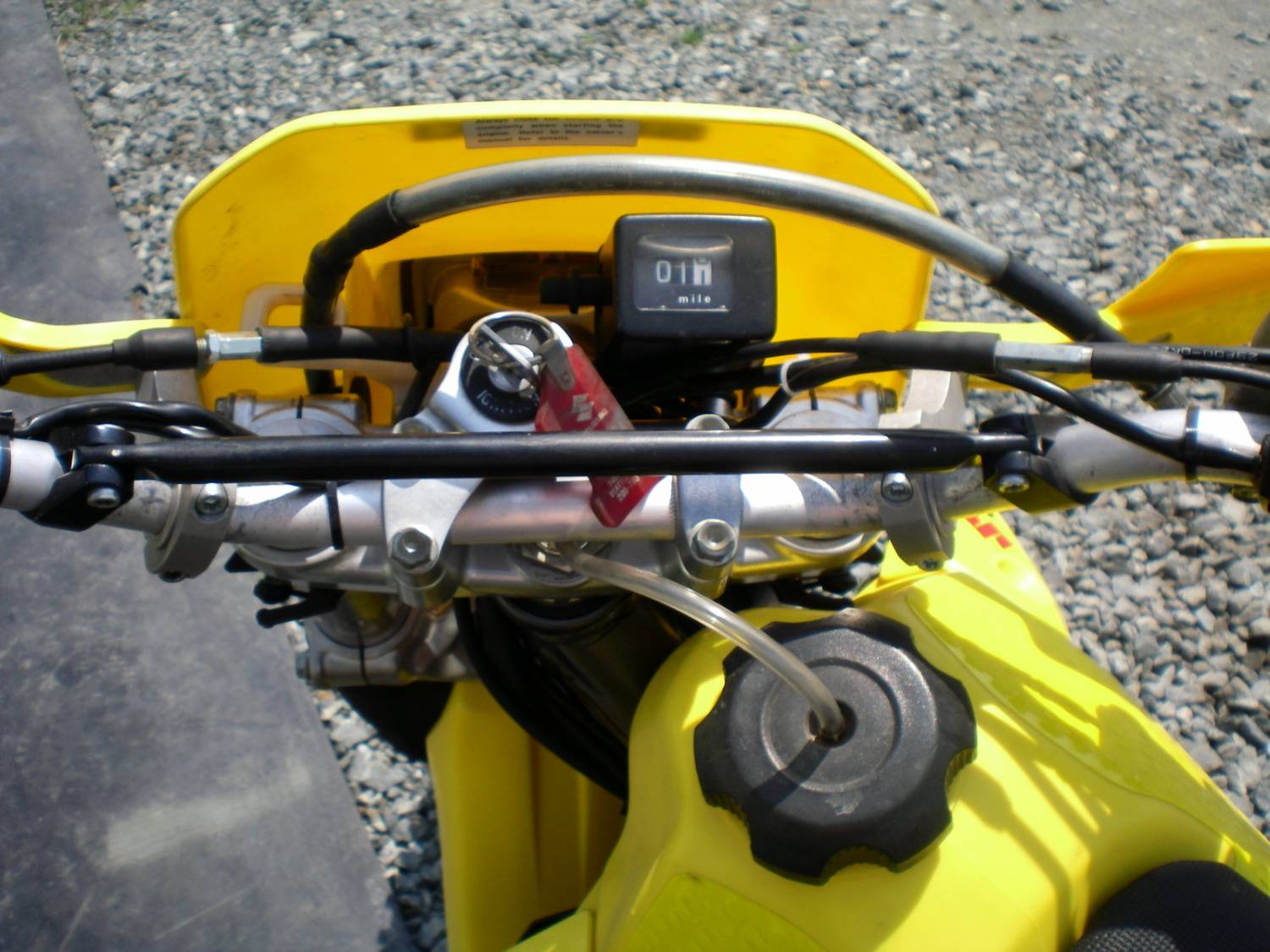

Вот что есть из "приборов"

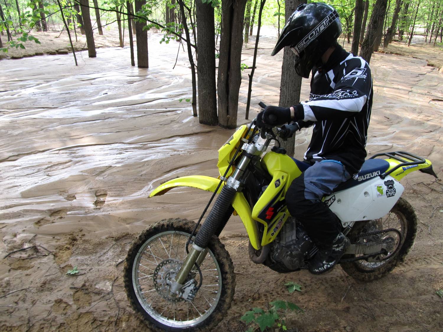

S, E -а как на счет K. Жесткий эндуро для Штатов, позиционируется как ралли рейдовый, Легче S и Е, идет тока с киком, подрамника под хвостом нет, ключа нет, счетчик в милях, из электрики и приборок тока фара и кнопка выкл, вентилятора нет. Из технических данных: красный амортик (более жесткий) тоже ставится на E и пару раз видел на S, карб Keihin FCR39 тоже ставится на E, но не для всех регионов, на обозначенных здесь фото его нет, вижу тока Mikuni BSR36, выглядит как на моей фотке, Е и К 2000-2006 годов выпускались с «агрессивными» валами. У старых S вилка оснащалась меньшим числом регулировок.
Багажник алюминиевый изготавливался на заказ, крепится рычагом на ухе где крепится бочка.

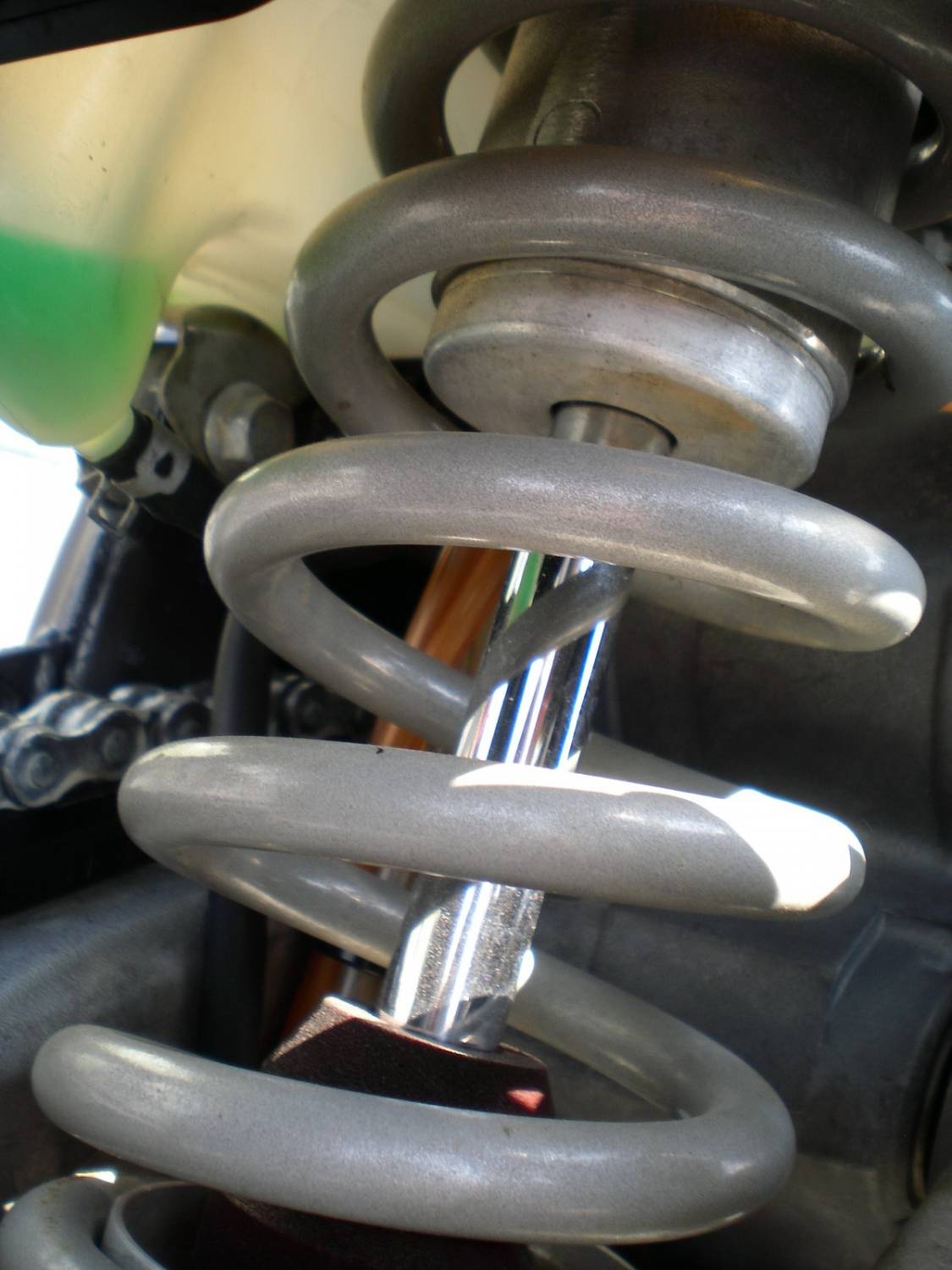

У меня такой как ты описал только пружина серая и электро стартер но насколько известно с литерой К это просто обозначение года выпуска. Обсуждалось тут.
Можно в мегазипе посмотреть

kvu На маятнике уши для защиты цепи самостоятельно наваривали? На Е-шках их нет! Столько брони я еще не видел wacko Видимо для чего-то очень серьезного готовили? Курилы? Камчатка?
She Дата: Ср, 13.07.2011, 02:36 | Сообщение # 90
Да защита интересная от крышки бака и до защиты цепи все легкий метал, неужто у нас такое делают? А защита переднего тормозного диска где приобретается кто подскажет?
