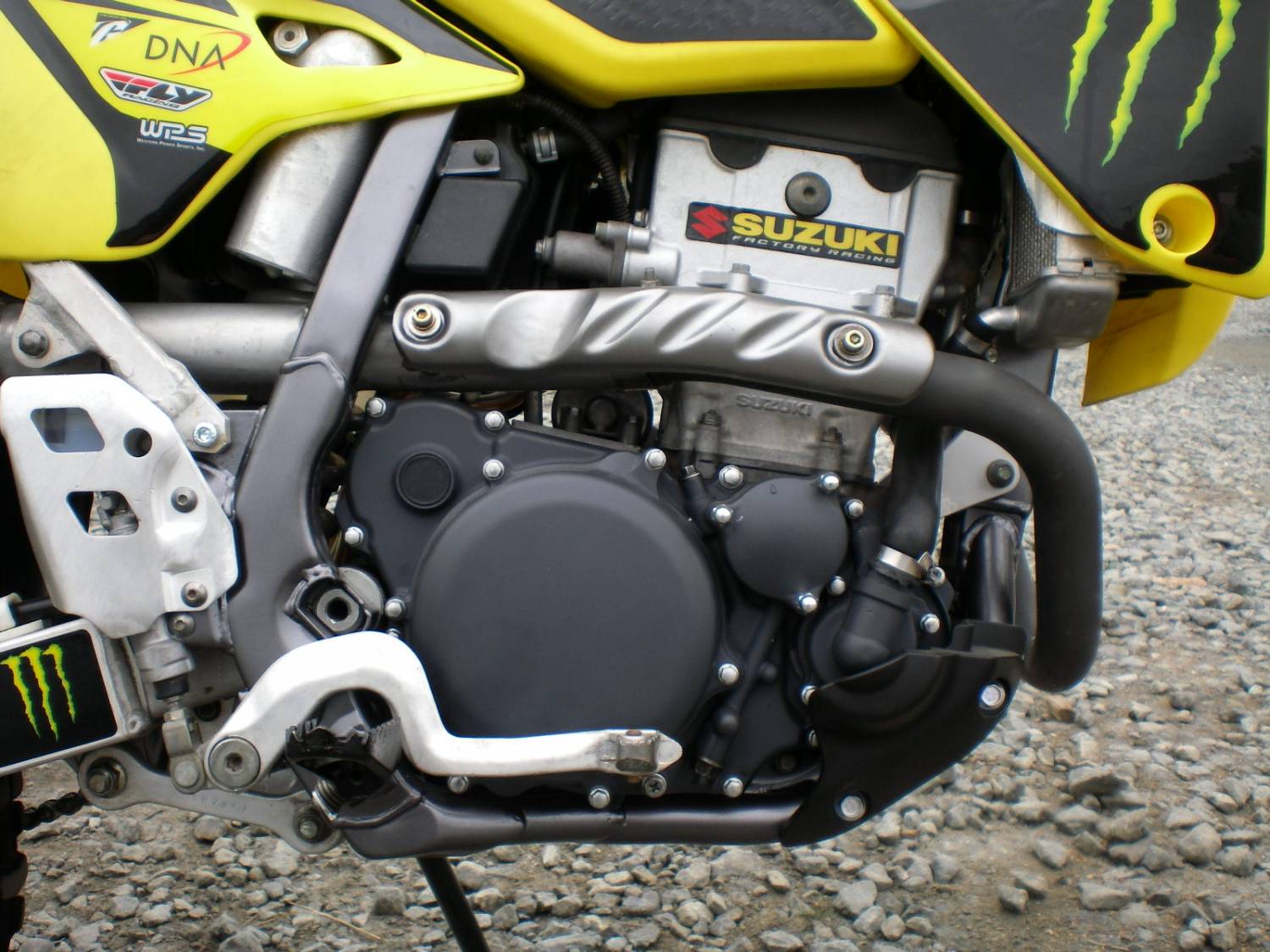

Собственно, стою перед выбором мотоцикла.
Мотоцикл выбирается для эндуро, лес, дорожное и туристическое использование не предполагается, наличие ПТС не интересует.
В общем, очень нравятся WR серии F - легкие и злые. Смущает в них только одно: эта техника, как правило, очень плохо относится к трофийным участкам трасс - перегревается. У меня трофийных участков много, а осенью и весной - вообще сплошной трофи. Имеющийся TT-R не устраивает мощностью двигателя. В лесу у меня нет вопросов по его динамике и скорости, но мотор не позволяет уверенно подрывать перед на передачах выше 2, даже с продавливанием подножек. Соответственно, пролет луж сильно затруднен - геометрия дна не видна под водой, с нагруженным передом влетать страшно, а поднять морду на 4 передаче нереально - мотора не хватает. Также возникают затруднения с другими элементами езды, требующими хорошего отклика на ручку (перепрыгивание канав ходом, например).
После долгих размышлений обратил внимание на дерезу серии "Е".
Вопросы:
1) Вентилятор принудительного охлаждения там есть?
2) Как система охлаждения справляется с ситуацией, когда 10 км ползешь внатяг по глинистой лесовозной колее, при этом все в толстом слое грязи, включая радиаторы?
3) Глубина преодолеваемых бродов без подготовки мотоцикла? У ТТ-Р она ограничивается воздухозаборником, ниже ничего не заливает. У дерезы с этим как?
И наконец - в объявления частенько путаница с моделями, в одном из салонов б/у мне продавец не смог внятно по телефону сказать, какой дырзик у них в продаже - "ДРЗ-400, а буковки - х.з". Как Е-шку отличить от S-ки визуально?

отличаетля оч просто. У ешки нету панели приборов и поворотников
She Дата: Ср, 25.07.2012, 10:25 | Сообщение # 105
Нет кулера нет, в говнолине возможно и нагреется но не думаю что перегреется тк радиаторы отличаются от S и SM.
Вот на фото Е. Бак на Е пластиковый и поэтому нет внизу шва.
Прикрепления: 6757500.jpg (190.5 Kb)
