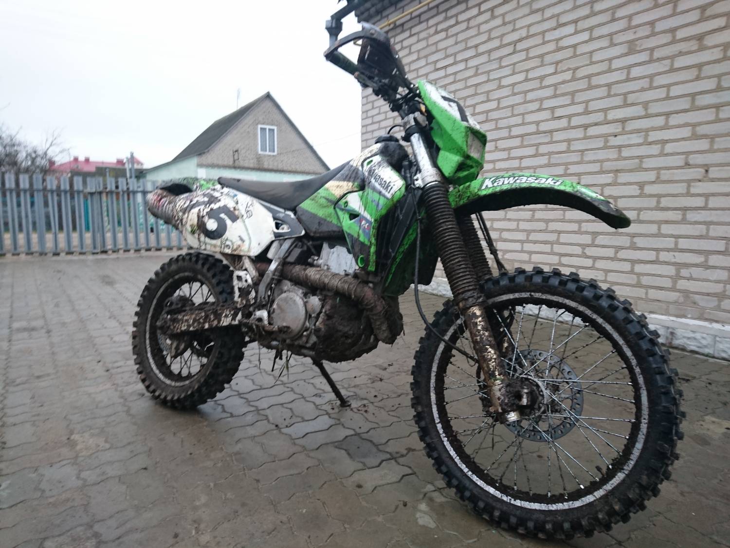

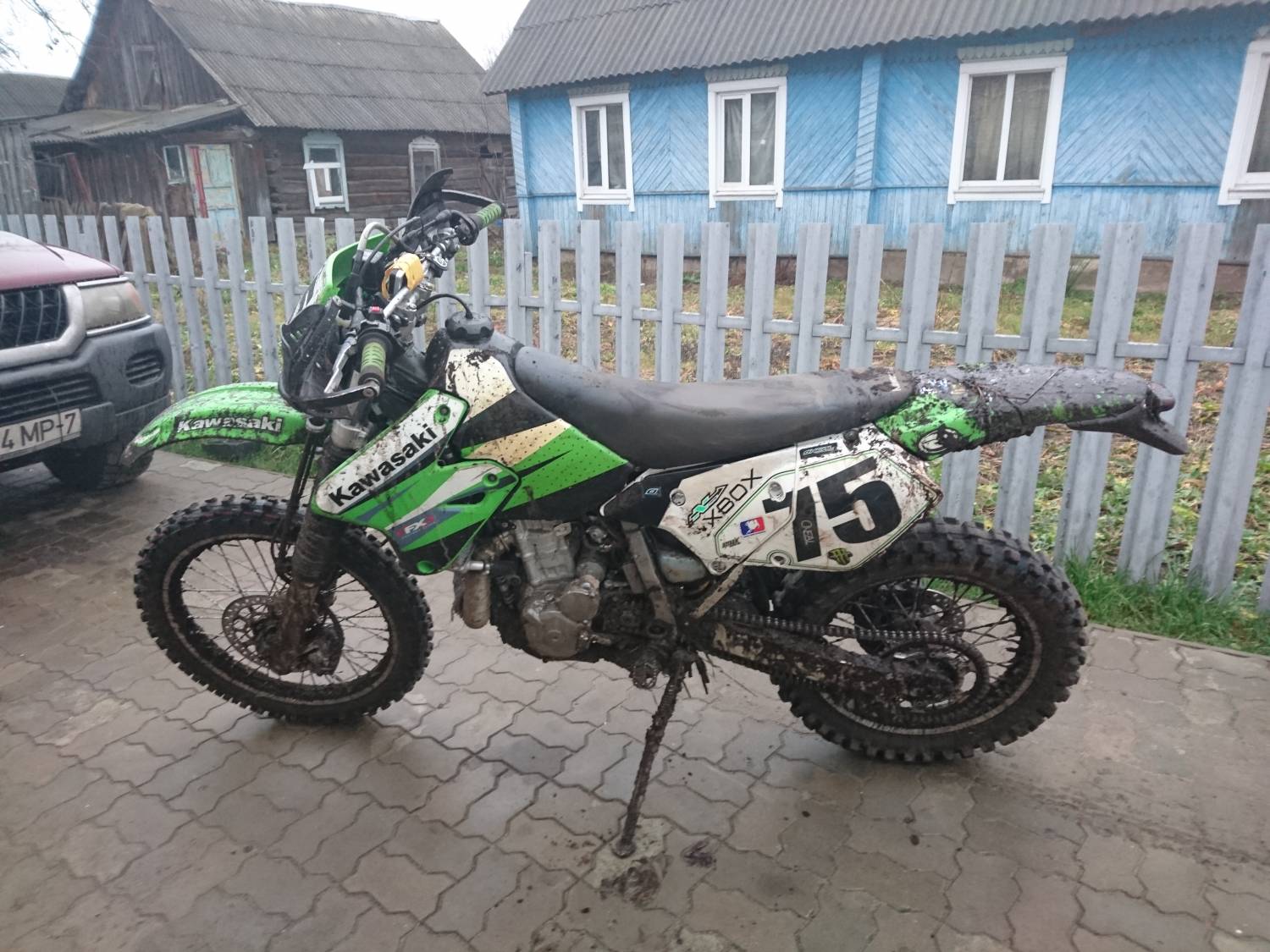

Почитал и решил немного дополнить/разнообразить.
По мимо всяких модификаций ДРЗэтов есть еще и зелененькие братья близнецы. У меня такой. Отличаются цветом, других отличий не нашел пока что.
вот описание -
http://www.motorbikes.be/en/Kawasaki_KLX_400_R_2003.aspx
а был таким) -
п.с. Взвешивал на весах- получилось 115 кг. Возможно из-за тюненой трубы и банки глушителя.
Прикрепления: 7084772.jpg (214.3 Kb) · 9289716.jpg (198.4 Kb) · 5315360.jpg (198.6 Kb)
Сообщение отредактировал Nitras - Пт, 26.02.2016, 12:29

Nitras, у тебя бак пластик, а подрамник люминь?
Nitras Дата: Пт, 26.02.2016, 14:42 | Сообщение # 109
Мотоцикл: Kawasaki KLX400R
Город: Минск
Сообщений: 14
бак - пластмассовый, подрамник (под сиделкой) люминий

Pashtet Дата: Пт, 26.02.2016, 15:15 | Сообщение # 110
Мотоцикл: klx450r
Город: бахчисарай, 82
Сообщений: 231
Цитата Nitras ()
а есть разве другие?
на S и SM бак и подрамник железные, а на Е как у тебя.
klr650 Дата: Пт, 26.02.2016, 18:06 | Сообщение # 111
Так у него и есть Е , только зелёная

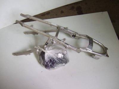

She Дата: Сб, 27.02.2016, 08:44 | Сообщение # 112
Цитата Pashtet ()
плюс аккумулятор, какой у него вес приблизительно?
Если тебе вес DRZ400 нужен то он 113 кг.
а то потом выяснять сколько весит реле стартера кнопка стартера и конденсатор придется. ;)
Цитата Pashtet ()
на S и SM подрамник железный,
Сам придумал? biggrin Нет стальных на DRZ400, если только это не колхоз.
Вот я себе брал на Е
Pashtet Дата: Сб, 27.02.2016, 09:54 | Сообщение # 113
Мотоцикл: klx450r
Сообщений: 231
Сам придумал?
с нами катает паренёк, так у него железный, может и колхоз, но очень похож на фабричный. На следующую покатуху возьму магнит))
Он без переделок встаёт? А 113 кг это хорошо, а то стал на RMX450Z поглядывать, но там получается та же картина, мощность та же, тот же вес...

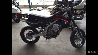

trotskyi Дата: Сб, 19.03.2016, 19:51 | Сообщение # 114
Группа: Завсегдатай
Мотоцикл: S
Город: Ялта
Сообщений: 137
ОГО! таких DRZетов я ещё не видал)))
На пластике не понятно что написано(((
Я думаю что в объявлении опечатались... Но всёравно что это за модель не знаю(
Кто что скажет?
https://www.avito.ru/krasnod....5857649
Прикрепления: 4752520.jpg (98.9 Kb)
Сообщение отредактировал trotskyi - Сб, 19.03.2016, 19:54
иван Дата: Сб, 19.03.2016, 20:14 | Сообщение # 115
Город: ростов61
Сообщений: 74
SB 250, он же Кава Д трекер.
Прикрепления: 1428764.jpg (211.9 Kb)

klr650 Дата: Сб, 19.03.2016, 23:04 | Сообщение # 118
Цитата иван ()
Кава Д трекер.
Да . Тоже на него подумал . Они не опечатались . Там просто в Краснодаре есть салон один мутный . Возможно что это опять он мелькает . То мотоциклы виртуальные продаёт . Теперь такие вот ДРЗеты гоночные . Если даже это не они , то всё равно значит другие .
hromych Дата: Вс, 20.03.2016, 00:37 | Сообщение # 119
Сообщений: 674
Это д-тракер, его сузуки пару лет выпускали годах в 2004х -2005х
She Дата: Вс, 20.03.2016, 01:38 | Сообщение # 120
Цитата Mor ()
А чем интересно у Е скинули до 115 кг
Там даже вал переключения скоростей пустотелый.
Suzuki 250 SB годы выпуска  2002-2005.
