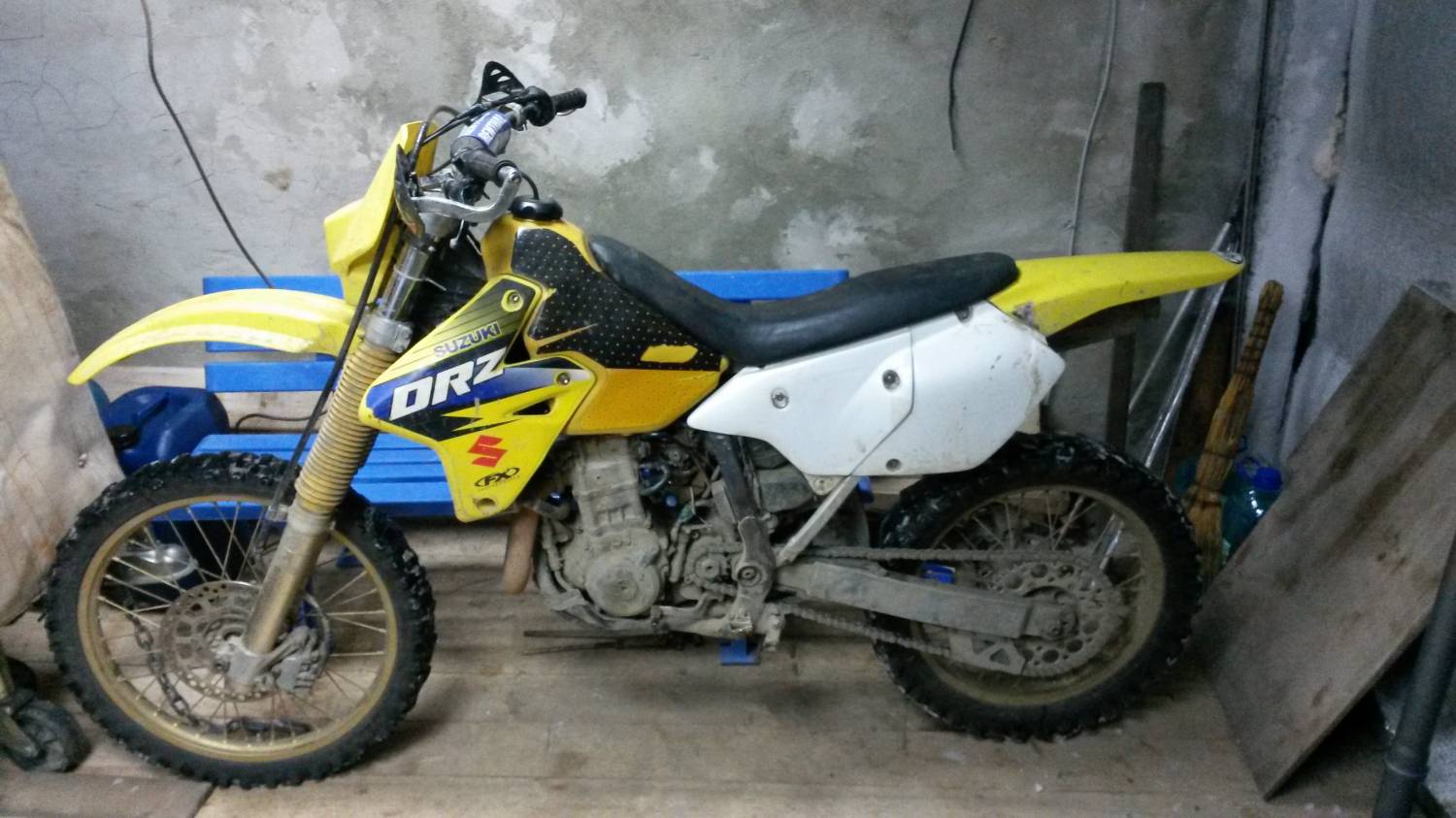

Выжимка из статьи по модификациям:
DR-Z400/E – сугубо спортивная техника, не сертифицированная для эксплуатации на дорогах общего пользования и, соответственно, поставлявшаяся в Россию без ПТС. Да, были отдельные «Ешки», которые после прикручивания зеркал и иногда даже указателей поворота ввозились как «просто DR-Z400» и снабжались ПТСом, но это скорее исключение, чем правило. Несмотря на это, применимость мотоцикла довольно широка: от банальных покатушек вокруг дачи и поездок выходного дня до вполне серьезных соревнований по эндуро и ралли-рейдов уровня Кубка или чемпионата России.
DR-Z400S – самый, пожалуй, массовый представитель семейства DR-Z400. Фактически, это материальное воплощение собирательного образа неприхотливого и надежного мотоцикла двойного назначения, и практика охотно подтверждает это. DR-Z400S – универсальный многоцелевой мотоцикл, на котором можно одинаково успешно передвигаться по городу (причем, передвигаться весьма динамично), перевозить пассажира, оттачивать азы внедорожного вождения (если без фанатизма, то и на кроссовой трассе) и даже ездить в дальнобой. Еще один немаловажный плюс DR-Z400 – его надежность. Разумеется, если не забывать о своевременном обслуживании (которое согласно рекомендациям завода-изготовителя проводить нужно с той же частотой, что и для большинства дорожных мотоциклов).
Супермотард DR-Z400SM одинаково хорош как в качестве городского транспорта, так и в роли «генератора адреналина» – тут все зависит от желаний и амбиций райдера. И хотя «народное мнение» уверено в том, что «дырзету» не хватает мотора, этот мотоцикл в умелых руках в состоянии оставить позади и заряженные литры в условиях плотного городского трафика. А великолепные подвески и тормоза (особенно в сочетании с весьма небольшой массой) позволяют без преувеличения творить чудеса в потоке, меняя направления движения SM-ки практически силой мысли. Кроме того, длинноходные энергоемкие подвески станут хорошим подспорьем для любителей объехать глухо стоящую пробку, и никакие бордюры или лестницы не помешают реализовать задуманное. Но, конечно, на пустынных ночных улицах или загородных трассах водитель «дырзета» будет чувствовать себя немного не в своей тарелке, ибо обгонять его будут даже смелые «тазики».
ПС: для статистики приведу начинку своего мопеда. DR-Z 400 2001гв. Оснащен кикстартером, магнетто, карб Кейхин плоскодроссель.
Аккум, электростартер, поворотники, задний габарит, приборная панель, спидометр, замок зажигания, зеркала, бугель подрамника под крылом - отсутствуют.
Из приборов на руле только кнопка двиг/стоп без фиксации и почемуто слева а не справа как на всех мотоциклах. Декомпрессор ручной рычажком. На карбе 2 рычажка для холодного пуска(черный) и для горячего (синий). Фара маленькая, уродская под лампу 35ватт.Растаможили его судя по всему как S-ку, 2003 модельного ряда. Ибо в ПТС написано DR-Z400SK3.
