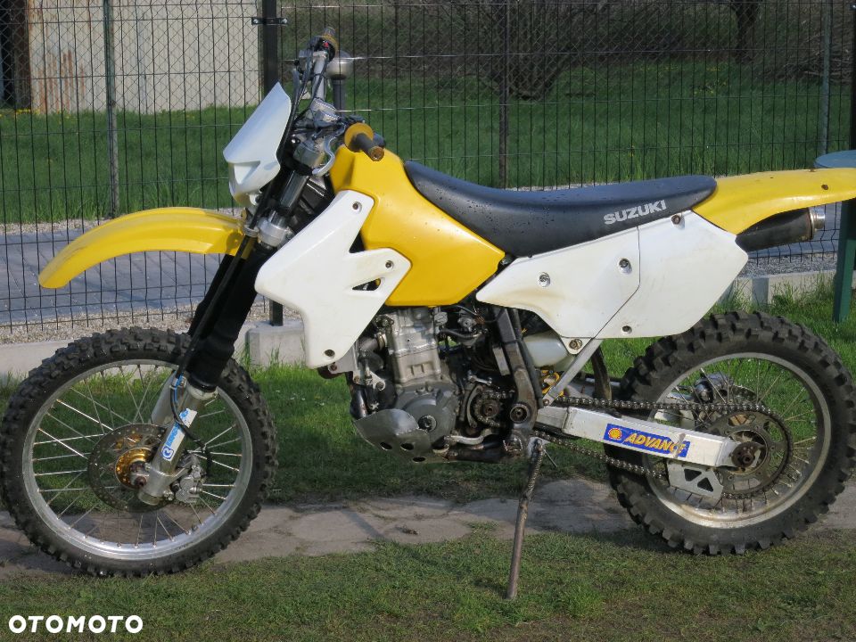

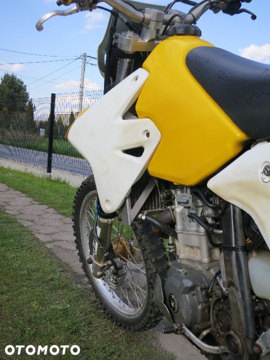

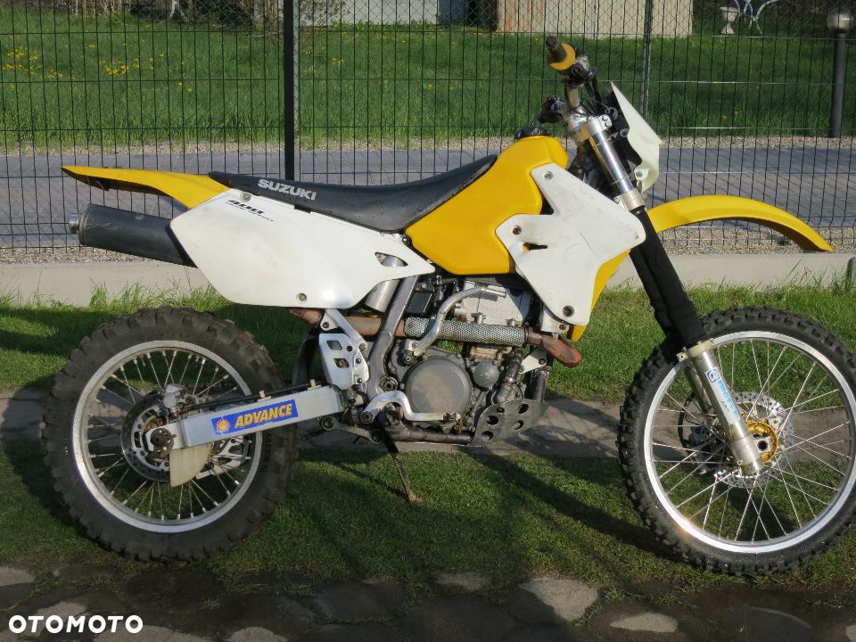

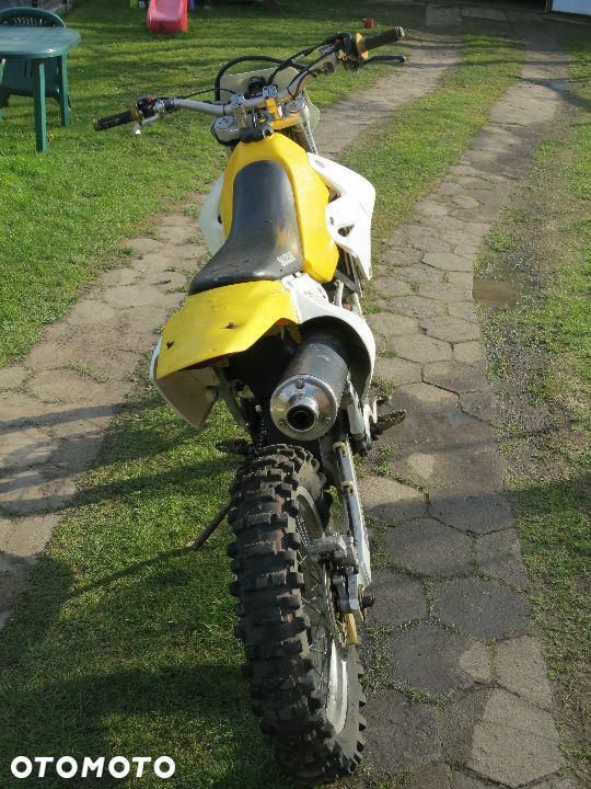

vladbel Дата: Вт, 16.05.2017, 12:14 | Сообщение # 128
Мотоцикл: DRZ
Город: Пружаны, Беларусь
Сообщений: 6
Мечтаю влиться в ваши ряды. Присмотрел мотик. И сразу возникли вопросы, хозяин ни бэ ни ме кроме того что исправен, все работает заводится, 50
сил =) Очень похож на Ешку (нет панели и поворотников, декомпрессор и кик)
, но смущает длинный подрамник под хвостом. Может более опытный народ поможет распознать. Со слов хозяина 2003г.
Прикрепления: 8199542.jpg(160Kb) · 3822735.jpg(169Kb) · 4044814.jpg(113Kb) · 2571906.jpg(172Kb) · 2579083.jpg(82Kb)
She Дата: Вт, 16.05.2017, 15:54 | Сообщение # 129
Сообщений: 5737
Репутация: 60 ±
Это не Е на Е нет кика. Это DRZ400 кик и декомпрессор. Нет электростартера и не поставишь. Нет аккумулятора. В общем самый первый.

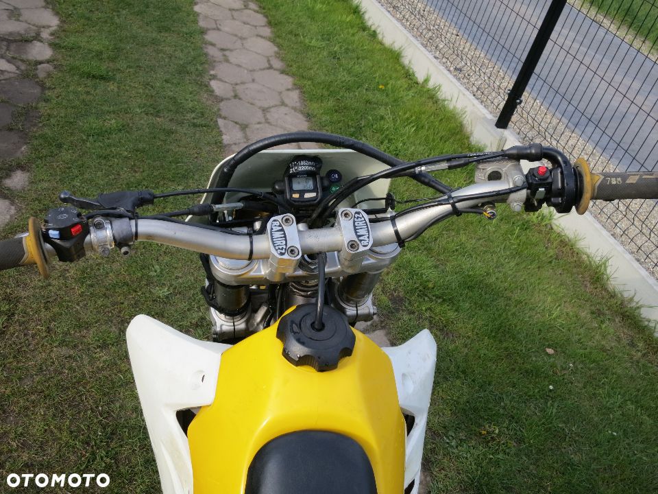

MaxZT Дата: Вт, 16.05.2017, 20:35 | Сообщение # 130
Мотоцикл: DR-Z400S / CRF450R
Город: 41RUS / BY
Сообщений: 435
Репутация: 10 ±
Не совсем в тему, но может кто знает что это за спидометр?
Судя по всему, какой-то универсальный "на магнитах".
vladbel Дата: Вт, 16.05.2017, 21:19 | Сообщение # 131
Мотоцикл: DRZ
Сообщений: 6
She
Спасибо , этот экземпляр с таможней встанет ориентировочно в 3000$? есть ли смысл его рассматривать или поискать что-то поновее?
She Дата: Ср, 17.05.2017, 00:51 | Сообщение # 132
Сообщений: 5737
Репутация: 60 ±
Я бы не брал без электростартера.
