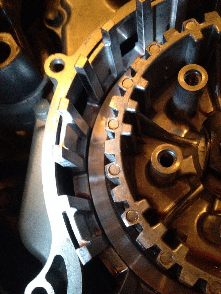

Разобрал корзину, диски и пружины с запасом укладываются в допуски. диски уж точно \
А вот с гребенкой вышли непонятки. шероховатость на каях есть, но небольшая, есть какие нибудь нормы или допуски чтобы понять пора ли уже снимать шкурить или ещё можно ездить? Пальцем прощупывается легкая неровность
Прикрепления: 0645105.jpg (169.4 Kb) · 6054799.jpg (164.3 Kb)
She Дата: Вт, 22.04.2014, 04:29 | Сообщение # 78
d1antre,  убедись что фрикционные диски скользят нормально.
Первый диск с полу прорезью, а последний должен быть со смещением ну и кольца там определенным образом стоят.
d1antre Дата: Вт, 22.04.2014, 10:10 | Сообщение # 79
Мотоцикл: DR-Z 400 SM 2005
Город: спб
Сообщений: 554
She, поюлозил диски, всё в норме, собрал всё, пружинные болты на фиксатор синий поставил.
выкатил на улицу покрутил настройки на троссе, стало легче выжимать почему-то, сегодня ездил вроде проблем небыло. Время покажет что и как

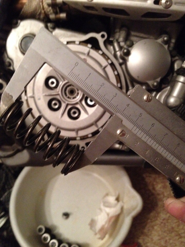

kenguru Дата: Чт, 26.06.2014, 23:27 | Сообщение # 89
Мотоцикл: F
Город: Sevastopol
Сообщений: 235
замерил пружины сцепления, все по 51мм,сервис лимит 49.9 .. есть небольшая паранойя что они не прижимают как надо,потому что курок сцепления очень легкий,выжимается легко одним пальцем,и ощущение что мот едет больше на верхах чем на низах. попробовал на другой ешке,туже гораздо сцепа ходит,думал уже в пружинах дело,тут почитал,у всех по 51 мм они.. то ли жесткость потеряли,то ли еще что..
какая длина у новой пружины?нужна ли замена?
She Дата: Пт, 27.06.2014, 03:42 | Сообщение # 90
kenguru, возможно дело не в длине, а в жесткости. Может не родные стоят?
