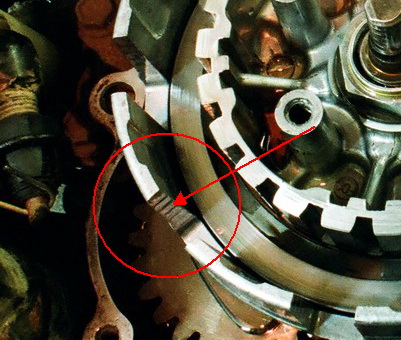

She Дата: Пн, 21.04.2014, 10:29 | Сообщение # 67
Симптомы как при гребенке. Когда диски выбивают в корзине пазы и при нажиме под нагрузкой нормально не расходятся.
d1antre Дата: Пн, 21.04.2014, 10:31 | Сообщение # 68
Мотоцикл: DR-Z 400 SM 2005
Город: спб
Сообщений: 554
She, Что делать? разбирать сцепление это понятно, а там замена или другие махинации?
She Дата: Пн, 21.04.2014, 10:35 | Сообщение # 69
Ну для начала сделать ревизию
ГРЕБЕНКА.

d1antre Дата: Пн, 21.04.2014, 10:45 | Сообщение # 70
Город: спб
Сообщений: 554
She,  Ревизию сделаю, но вообще странно - ни пробуксовки, ни езды при выжатом сцеплении небыло.
Если гребенка есть то можно попасть на хорошие бабки, но по логике этого быть не должно.

proximo, А если брать по городу?
Если гребенка будет её зашкурить или корзину менять нацело?
Сообщение отредактировал d1antre - Пн, 21.04.2014, 16:39
She Дата: Пн, 21.04.2014, 17:11 | Сообщение # 75
Плоским напильником полагаю можно АККУРАТНО наждачкой такое не сделаешь. Напильник для бензопил есть плоский очень мягко снимает.
