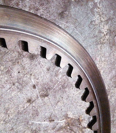

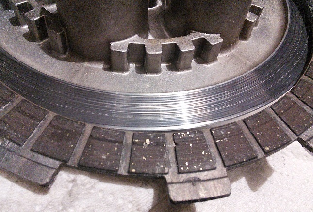

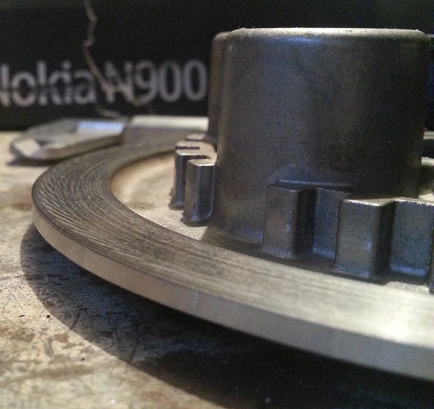

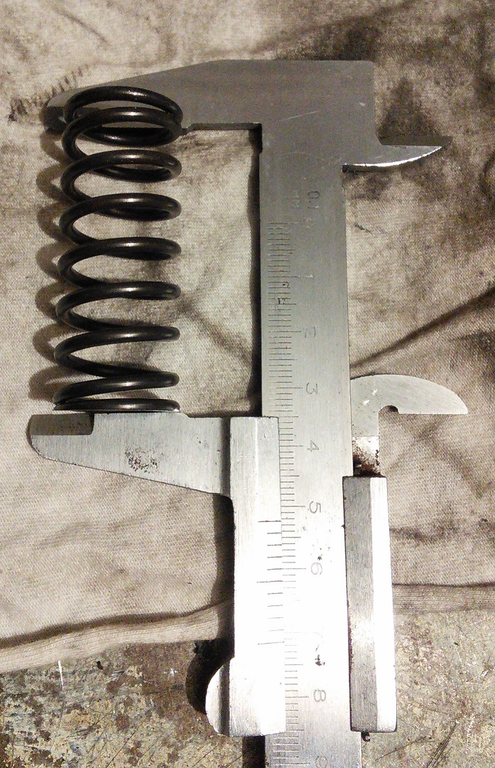

w1nter Дата: Пн, 25.05.2015, 13:27 | Сообщение # 100
Мотоцикл: Suzuki DR-Z400S
Город: Almaty
Сообщений: 122
Всем привет, комрады!
На днях знатно помесили глину.
Теперь сильная пробуксовка, еле доехал до гаража.
Провёл ревизию.
Все диски и пружины в пределах нормы, даже с запасом.
Задрало крышку корзины - проточили на токарном.
Диски металлические ровные, но видно, что перегретые.
Трос ещё не смотрел, скорее всего натянут, т.к. сцепление включается в самом конце.
Можно ли оставить все диски или необходимо менять?
p.s. масло чернеет очень быстро. заливаю 76 4Т(Conocophilips). Но оно не подгорелое, а как будто в нём чёрная взвесь.
Удалось изучить одну крупицу - похоже на чёрную резину.
Есть ли в двигателе что-то резиновое, что могло размолотиться шестернями до состояния муки?
Прикрепления: 5519920.jpg (170.8 Kb) · 6824202.jpg (133.3 Kb) · 5191492.jpg (256.2 Kb) · 0872723.jpg (399.7 Kb)
Сообщение отредактировал w1nter - Пн, 25.05.2015, 13:29
She Дата: Пн, 25.05.2015, 14:43 | Сообщение # 101
Может быть перетянут регулятор натяжения ГРМ и цепью грызть натяжитель. При этом забивается маслоприемная сетка и двигателю будет очень плохо, а тебе очень дорого.
w1nter Дата: Пн, 25.05.2015, 15:13 | Сообщение # 102
Город: Almaty
Сообщений: 122
She, подскажи куда срочно залезть проверить?
Что за регулятор натяжения - натяжитель что ли? ))
Проверю его обязательно.
Маслоприёмную сетку не половиня двс не усмотреть как я понимаю?
