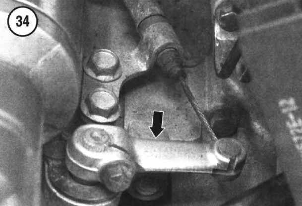

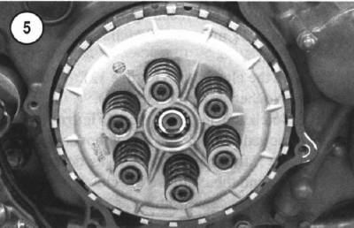

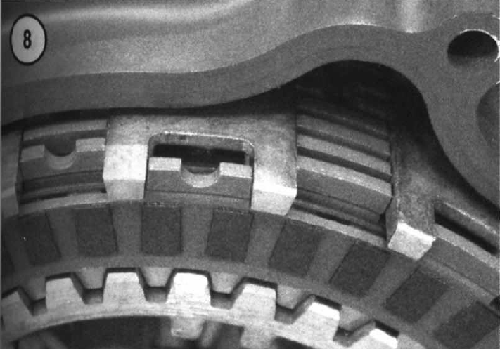

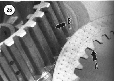

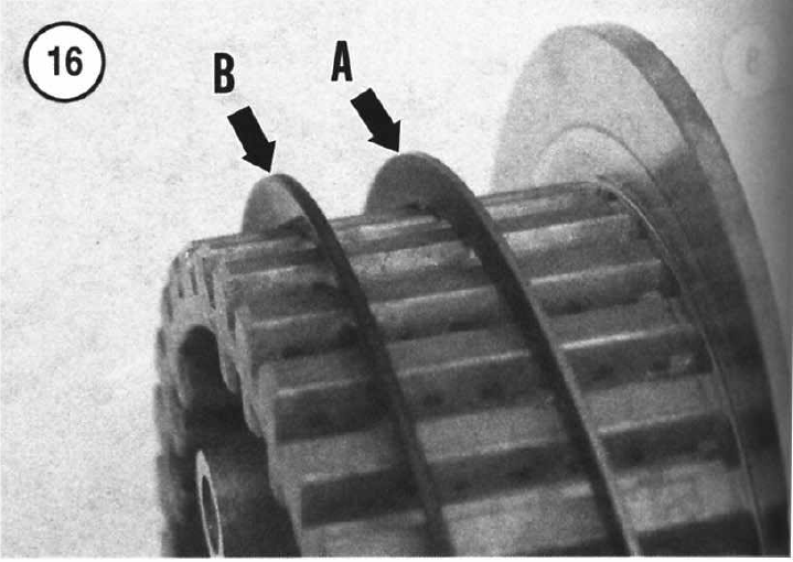

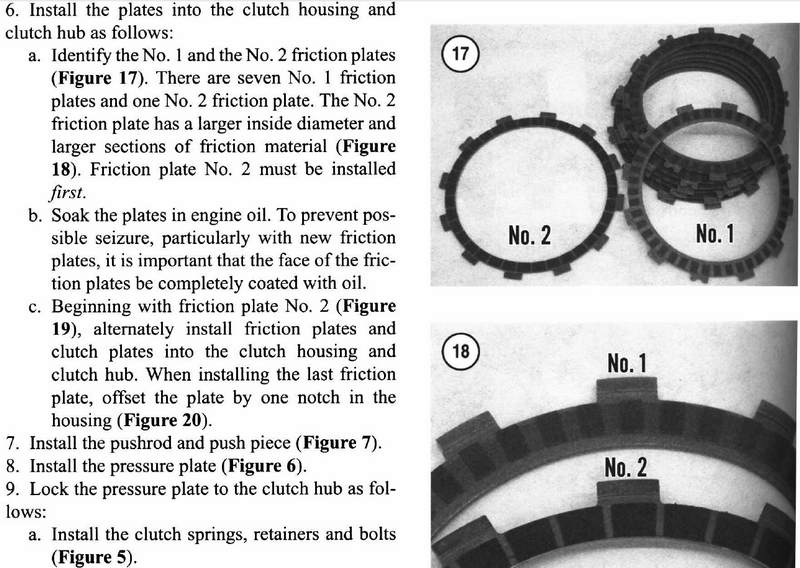

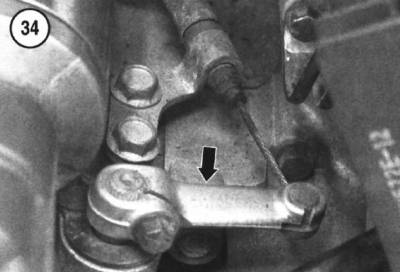

читаем если нихт понимайн, то на сайте есть на русском
вал крутим против часовой выбирая свободный ход затем устанавливаем рычаг

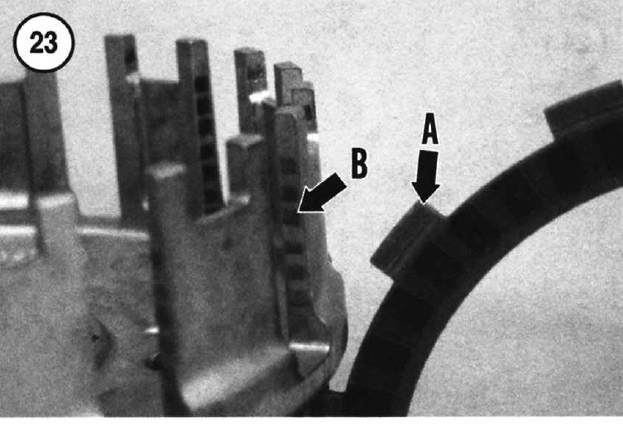

Цитата Leff38 ()
второй вопрос не понял?!
Ты снял крышку, проверил корзину на выработку. Правильность установки колец , дисков (сначала одно с широкими фрикционными полосками затем остальные с узкими) последовательность и установку последнего диска. Правильность положения рычага.
Но есть и еще датчик подножки и сцепления. Которые не дадут работать двигателю на передаче с опущенной подножкой. Можно убрать датчик и поставить диод. Тема тут.
