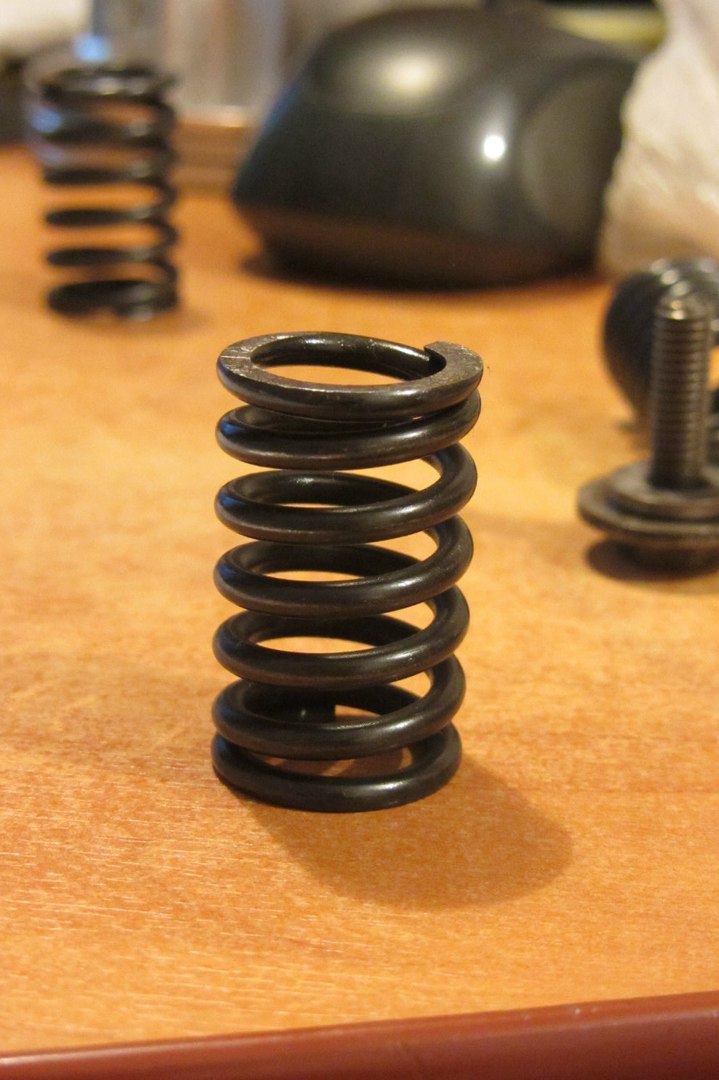

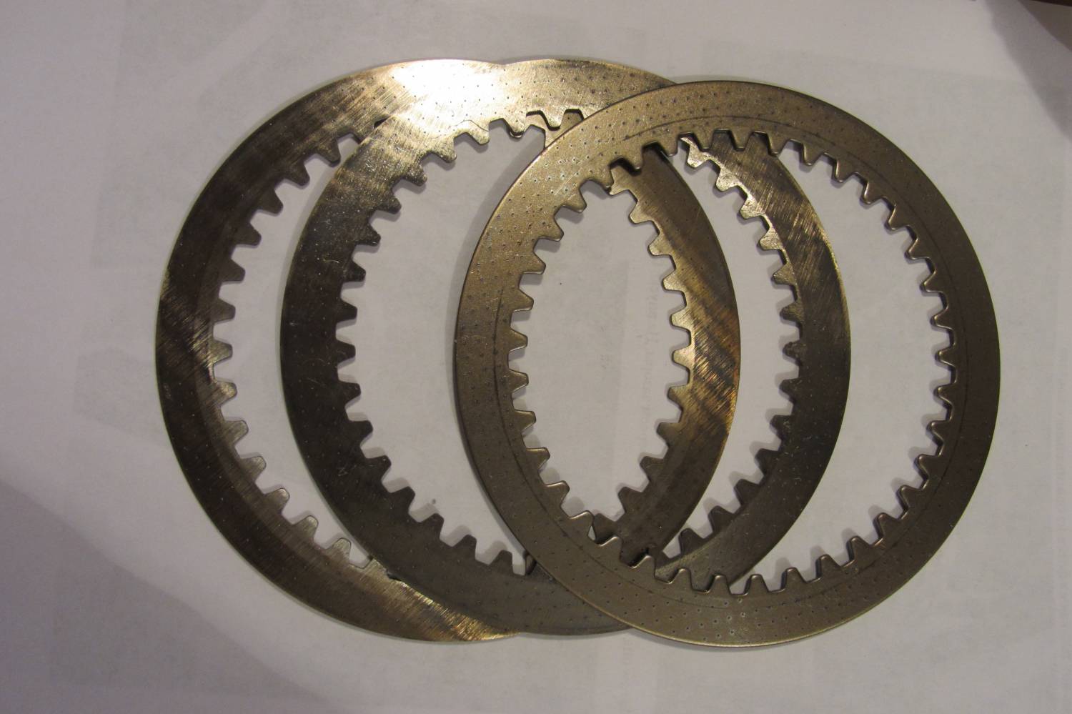

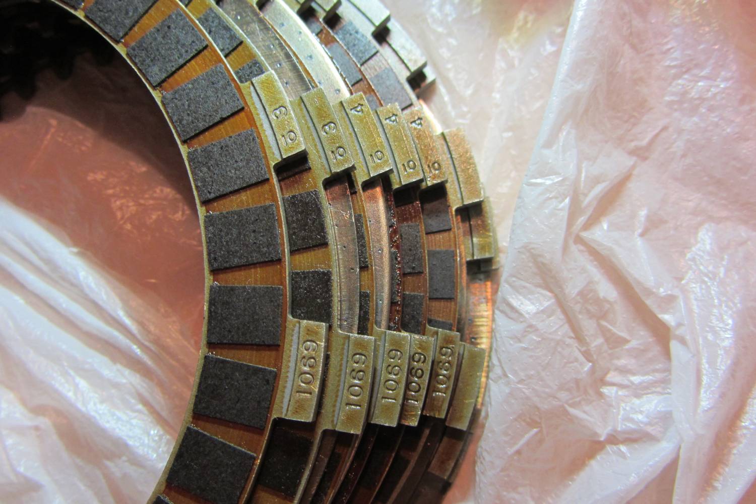

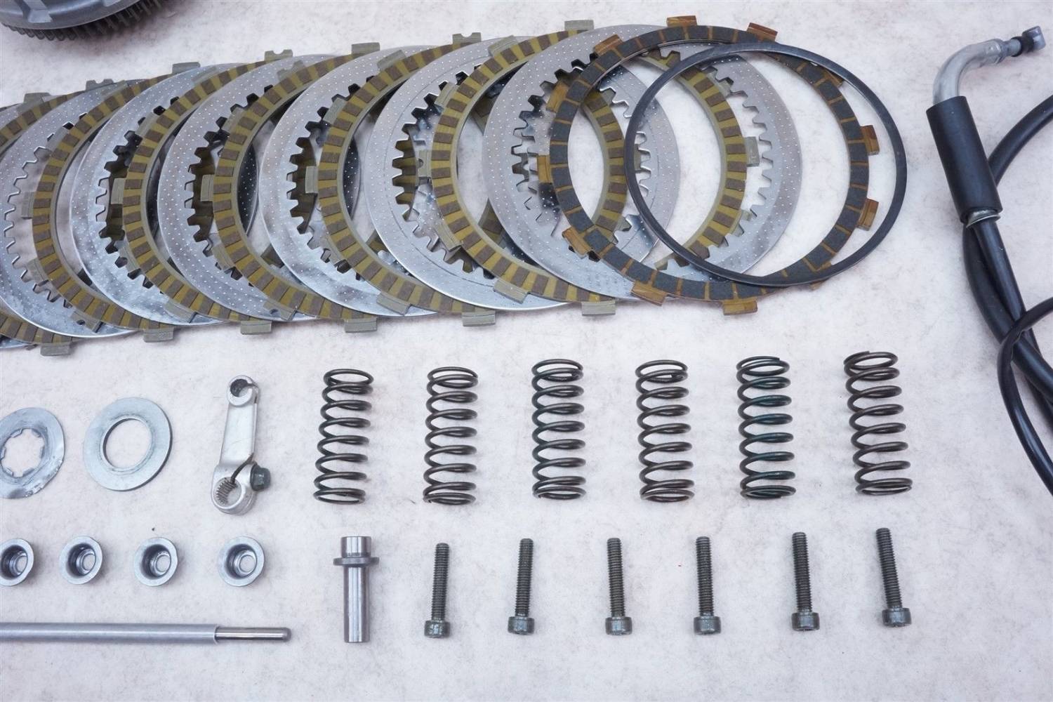

У меня как и у многих сцепа начала странно работать схватывать в конце хода ручки, началось это после того как я километров 5 по тайге тащил мот на веревке, естественно много работал сцеплением. Потом заметил что сцепление буксует, вроде газ откручиваешь но мот не выстреливает. недавно начал разбирать мотор, полез в сцепление.

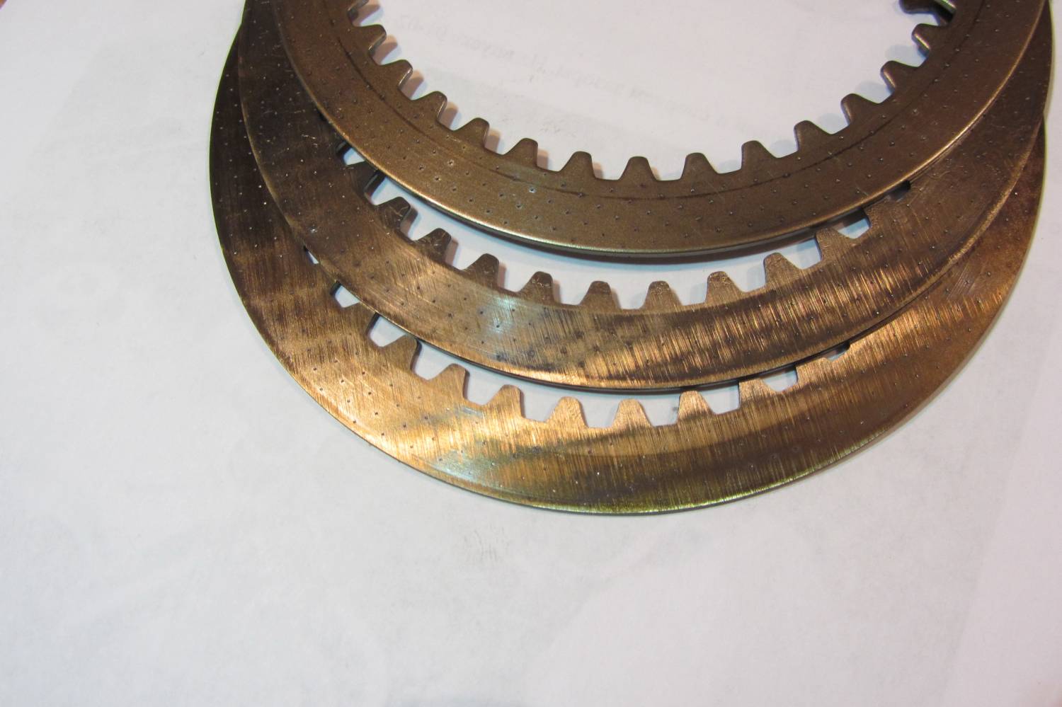

Толщина фрикционов в норме- 3,1мм у всех дисков, но вот что странно- все диски на вид одинаковые, нет того диска, у которого широкие фрикционы (который самым нижним устанавливается). есть 2 типа дисков- 2 диска с цифрами 10 3 и 6 дисков с номерами 10 4. У дисков, в отличии от оригинальных, большая ширина фрикционов.
Оригинал-
стальные диски имеют желтоватый оттенок, но износа нет.

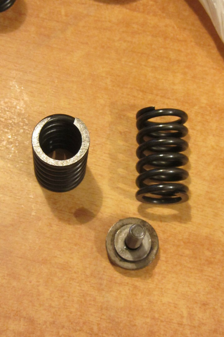

С пружинами я ни могу определиться- витки у них толще, соответственно сами пружины жестче, длина у них всего 33мм. Болты пружин тоже не оригинальные.
Как определить уставшие они или нет я не знаю, стандартные пружины явно длиннее из за того что они менее жесткие. Нужна помощь в определении производителя пружин.

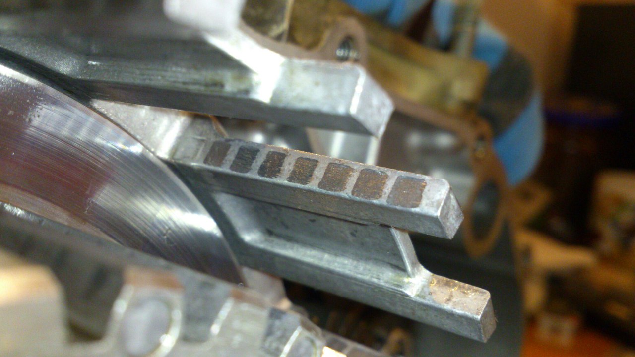

Еще есть вопрос по самой корзине - нужно ли стачивать такие зубцы.
Нейтраль ловится довольно плохо и на горячем двигателе, при сбросе со 2й на 1ю, иногда первая не втыкается, а остается нейтралка. В чем может быть загвоздка? виноваты зубцы корзины или изношен подшипник или барабан переключения передач?

По корзине. Проведи ногтём по изношенной стенке, если нормально так цепляет (препядствует свободному перемещению дисков), то лучше сточить.
Ещё обрати внимание на крышку корзины и прилегающий к ней диск, нет ли износа (царапин).
TJP Дата: Пт, 04.12.2015, 09:51 | Сообщение # 117
Мотоцикл: Suzuki DRZ 400 E
Город: 38, Иркутск
Сообщений: 26
Нашел такие пружины http://www.ebay.com/itm....vxp=mtr
На Emex 800р. Вроде бы должны подойти.
w1nter Дата: Пт, 04.12.2015, 11:23 | Сообщение # 118
Мотоцикл: Suzuki DR-Z400S
Город: Almaty
Сообщений: 122
Написано, что подходят. А ещё на 20% жестче, чем ОРИГИНАЛ

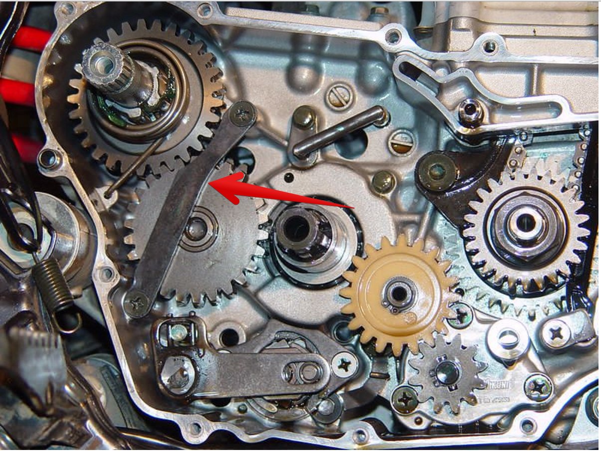

Кстати, когда купил мот, заметил что со стороны сцепления присутствует звук шелеста металла - https://www.youtube.com/watch?v=O2dAwy_dqF8 (на 22 сек. его отчетливо слышно)
Думал что какой то подшипник умер или втулка корзины сцепления износилась.
Разобрав ни чего криминального не обнаружил, потом случайно нашел инструкцию по установке кик стартера и увидел, что одной детали не хватает. При установке кик стартера, забыли установить пластину, которая прижимает шестерню кика. Эта шестерня терла о внутреннюю часть корзины сцепления и шелестела.
